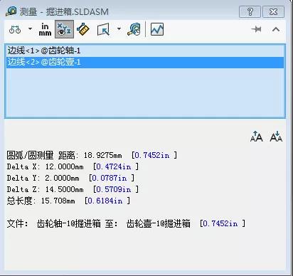

在产品设计过程中,工程师需要不断地确认某些特征的尺寸、位置等信息,而SOLIDWORKS测量工具就是可以测量这些信息的专业工具,灵活的使用测量工具可以大大提高设计效率。
SOLIDWORKS测量工具可以在草图、3D 模型、装配体或工程图中测量距离、角度和半径,还要测量直线、点、曲面和平面的大小和它们之间的大小。测量工具支持测量圆弧的位置设定、设置单位及精度、显示XYZ测量、点对点测量、双单位显示测量值,测量工具还支持历史记录以及创建传感器。
SOLIDWORKS测量工具的高级应用 | 操作视频的图1
关于测量对象的选择:
1.如果想消除所选中的项目,只需要在图形区域中再次单击该项目。
2.如果想消除所有选中的项目,只需单击图形区域中的空白处。
3.如要想暂时关闭测量功能,只需要右键单击图形区域,然后选取选择。
4.如要想再次打开测量功能,只需要在测量对话框中单击。
