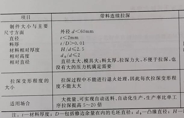

(1)连续拉深的特点
       在大批量生产中,对于一些外形尺寸在60mm以内,材料厚度在2mm以内的管壳类零件,尤其是直径在6mm以内的零件,在带料上直接进行连续拉深,在最后制件拉成后再从带料上冲裁分离,这一方法称为带料连续拉深。

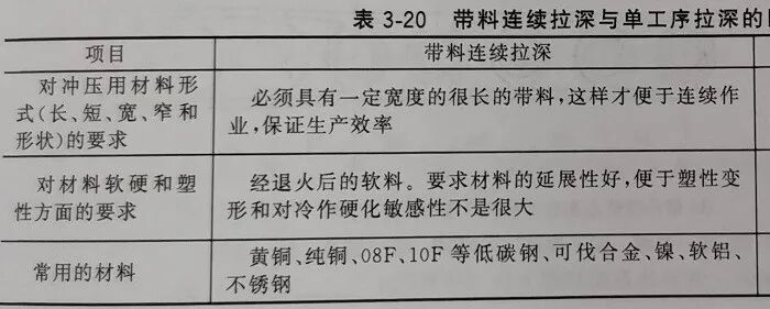

      由于带料连续拉深时,不能进行中间退火,因此,用于连续拉深的材料,必须具有高塑性,如纯铜、黄铜、软钢、镍、软铝、可伐合金(Ni29Co18) 等。连续拉深和单工序拉深相比,主要特点与应用范围见表3-20。

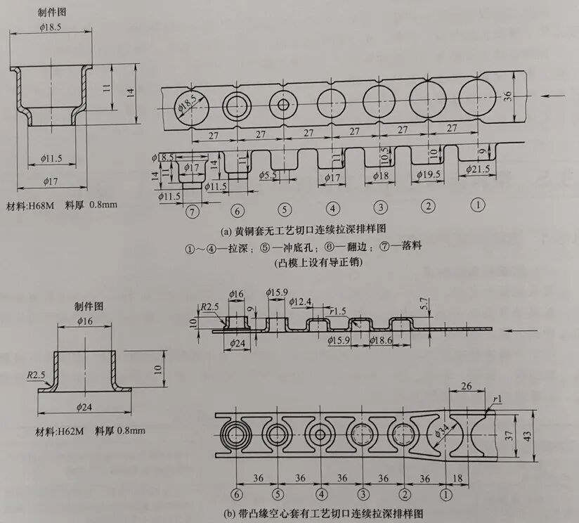

      根据带料在连续拉深开始前带料上有无工艺切口(缝或槽),带料连续拉深分为无工艺切口拉深,又称整带料拉深和有工艺切口拉深两种,如图3-64所示。
带料连续拉深工艺计算和工序(排样)设计的图3

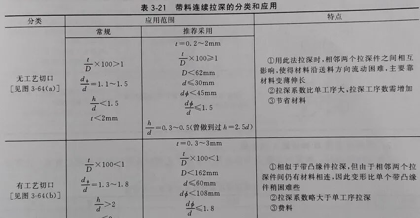

         带料连续拉深时,是否需要带料切口,主要决定于拉深工艺。具体应用见表3-21。

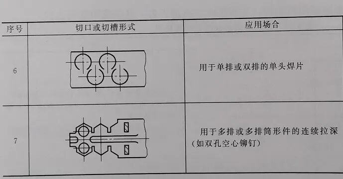

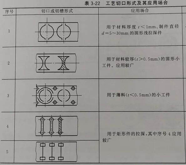

(1)工艺切口形式
      为了有利于材料的塑性变形,有工艺切口的带料连续拉深比较常用,选择什么样的切口,这要根据制件的形状特点而定,生产中常见的几种切口形式及应用见表3-22。

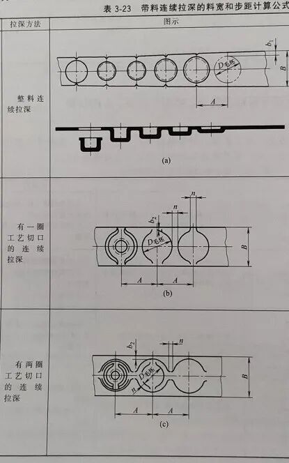

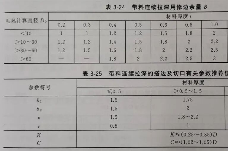

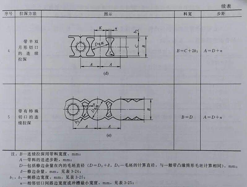

(2) 带料的宽度B和步距A的计算
       带料连续拉深时,料宽与步距大小和带料上有无工艺切口及切口的不同形式有关,计算公式见表3-23。
