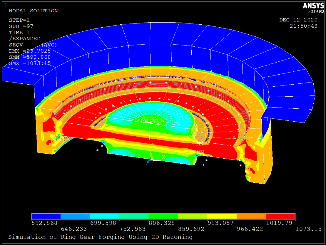

这是一个轴对称模型,描述了一个圆柱形的塑性金属坯在刚体压头的下压中被锻造成形,成为一个圆盘。过程中使用了两次网格重划分分析。最终的von-Mises等效应力云图动画如下:
APDL Showcase4: 圆盘锻造-网格重划分分析的图1
可以看到,网格重划分分析对于计算这类具有超大塑性变形的问题,尤其是铸造过程的模拟还是很有效的。

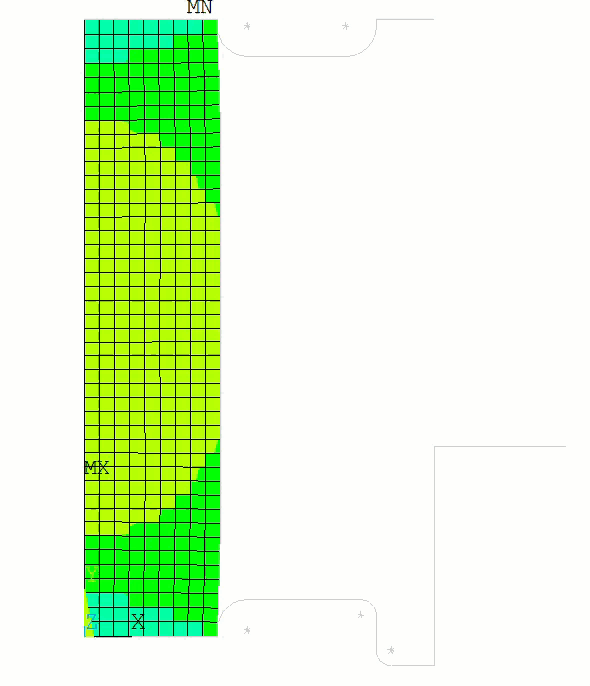

模型边界条件

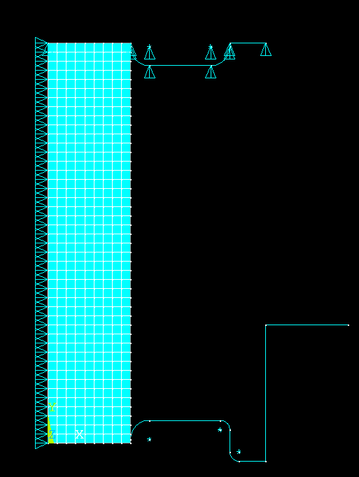

这个模型初始状况如图所示。
APDL Showcase4: 圆盘锻造-网格重划分分析的图2
上下都是刚体,中间的是轴对称变形体。两个接触对都为刚-柔接触。边界条件已经定义好了,也没啥特殊,底端固定,左侧轴对称边界,顶端向下施加强制位移呗。

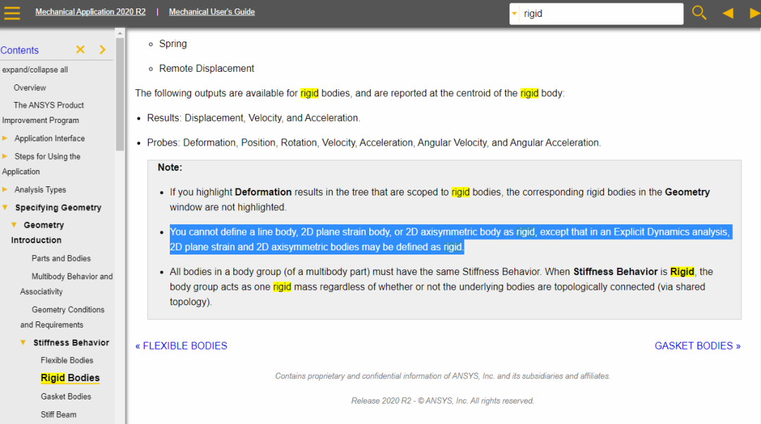

P.S: 据我有限的了解,Workbench环境下就不允许在轴对称模型中定义刚体。甚至连在轴对称模型里加入线体都很难,且只能定义成刚性梁。
APDL Showcase4: 圆盘锻造-网格重划分分析的图3

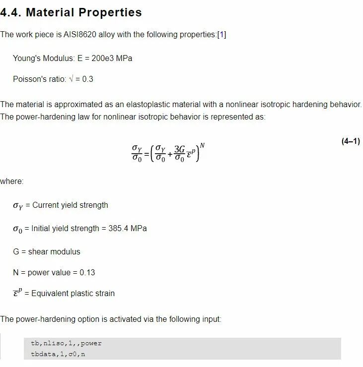

接下来是定义幂指数形式的塑性硬化本构模型。总之就是一个塑性金属模型啦。据我考察,Abaqus里就没有这个指数形式的塑性硬化本构。
APDL Showcase4: 圆盘锻造-网格重划分分析的图4
(幂指数形式的塑性材料本构模型)

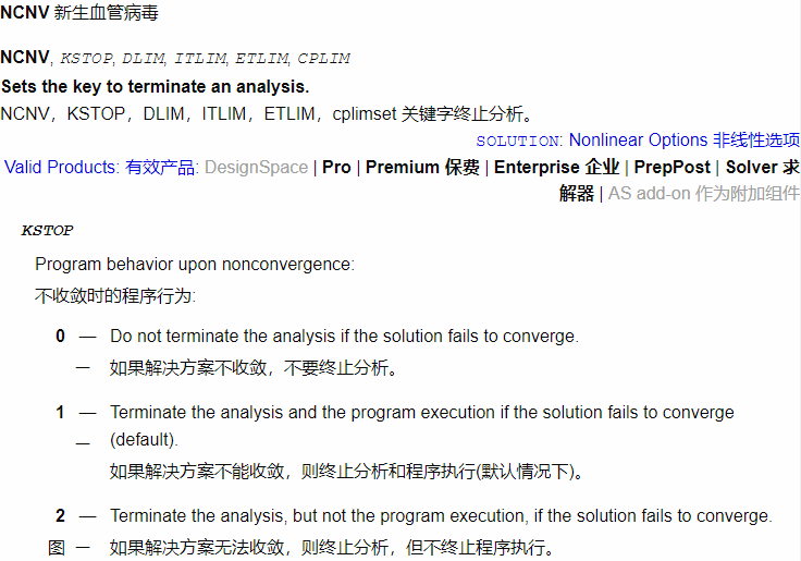

从命令流可以看到,打开了大变形开关,设置了非线性分析步的时间步长。
这里有一条命令值得注意,那就是ncnv。我猜应该是NonCoNVergence的意思。参数为2,即如果解决方案无法收敛,则终止分析但不终止程序执行。
APDL Showcase4: 圆盘锻造-网格重划分分析的图5

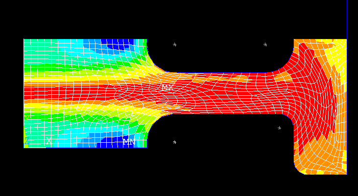

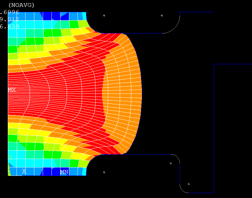

0.7秒时的网格,还可以:
APDL Showcase4: 圆盘锻造-网格重划分分析的图6

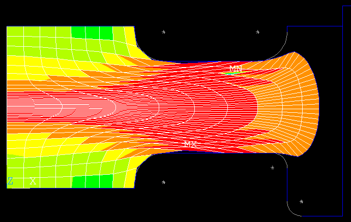

到0.9秒时的网格,就已经变形很严重了:
APDL Showcase4: 圆盘锻造-网格重划分分析的图7

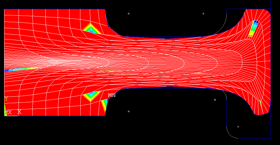

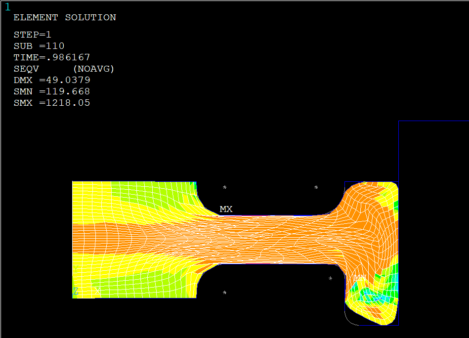

再往后的网格,就看不太清了。放一张稍微能看清点的:
APDL Showcase4: 圆盘锻造-网格重划分分析的图8
(0.95秒,惨不忍睹)

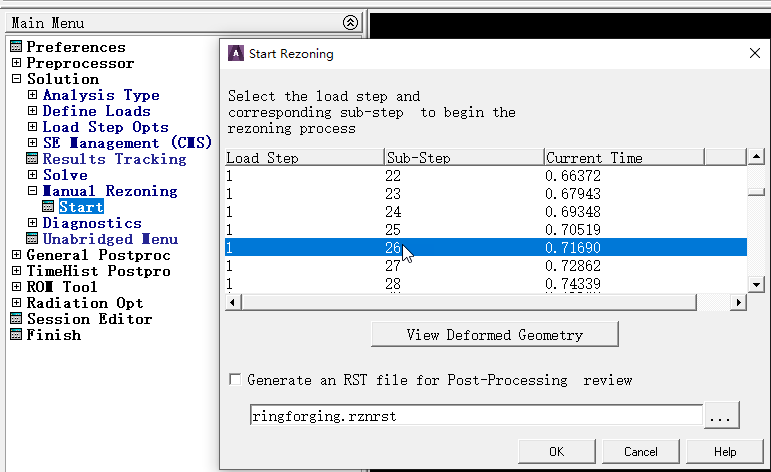

rezone,manual,1,26         ! First rezoning at substep 26 (time=0.71691)

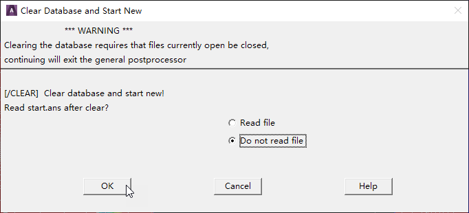

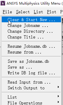

第一句,/clear,nostart,清空数据库,不读取start.ans文件。GUI操作为:
APDL Showcase4: 圆盘锻造-网格重划分分析的图9
APDL Showcase4: 圆盘锻造-网格重划分分析的图10
下一步,rezone,manual,1,26,即启动重分区过程。GUI操作如图。
APDL Showcase4: 圆盘锻造-网格重划分分析的图11

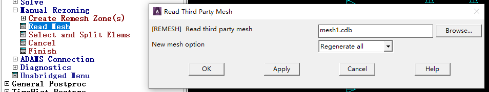

再下一步,remesh,read,mesh1,cdb。读取文件夹里已有的mesh1.cdb文件。这个是根据0.7秒的模型,用任意前处理器重画好的网格。
APDL Showcase4: 圆盘锻造-网格重划分分析的图12
APDL Showcase4: 圆盘锻造-网格重划分分析的图13

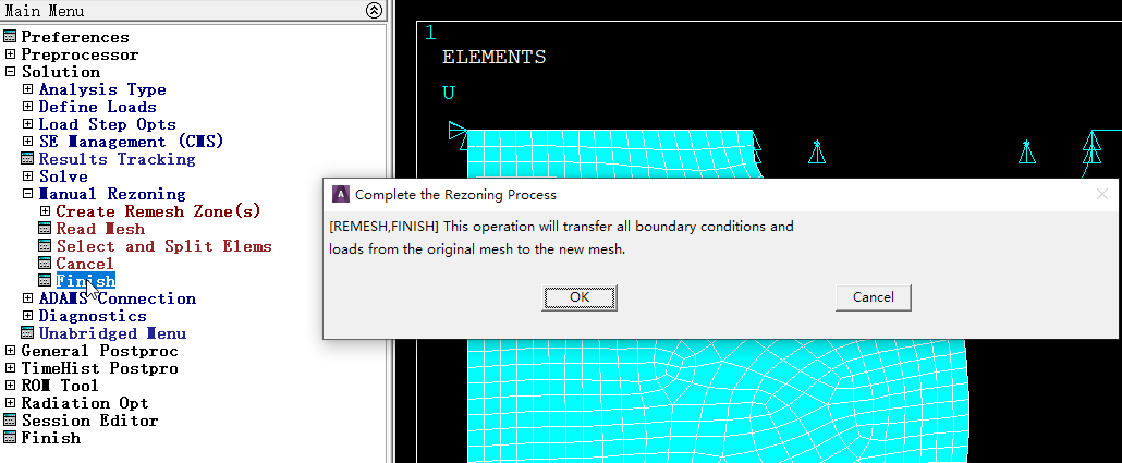

finish应该不用多说了。
APDL Showcase4: 圆盘锻造-网格重划分分析的图14

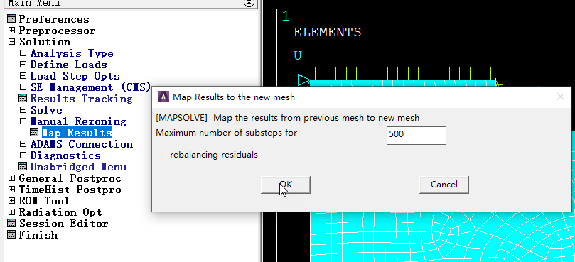

接下来就是mapsolve,500,pause。完成finish命令以后,GUI界面上才会出现这个按钮。
APDL Showcase4: 圆盘锻造-网格重划分分析的图15

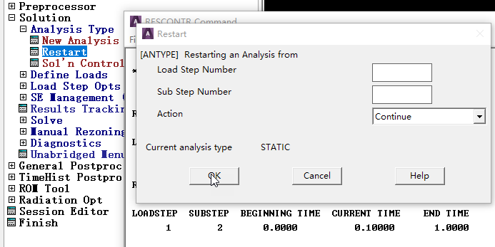

映射结束,就是又一波clear。然后进行重启动分析。
APDL Showcase4: 圆盘锻造-网格重划分分析的图16
这样就使用第二组网格完成了求解。

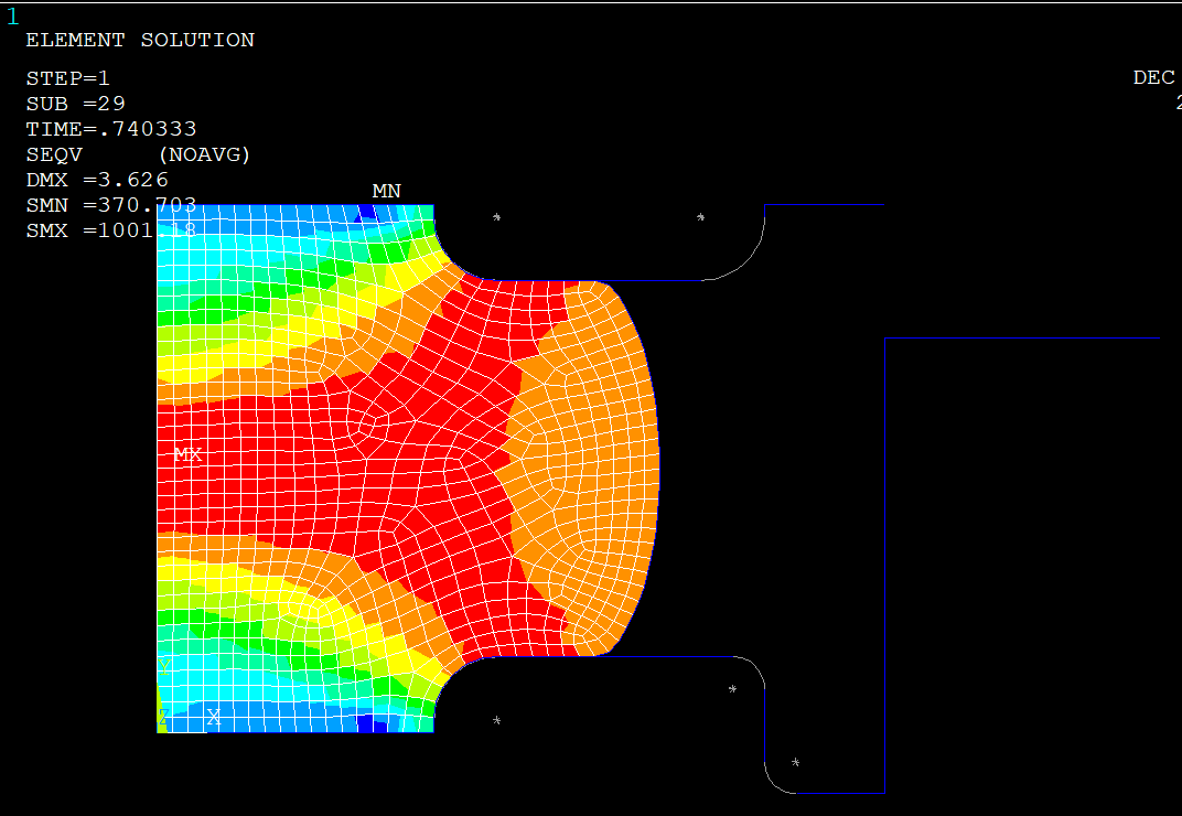

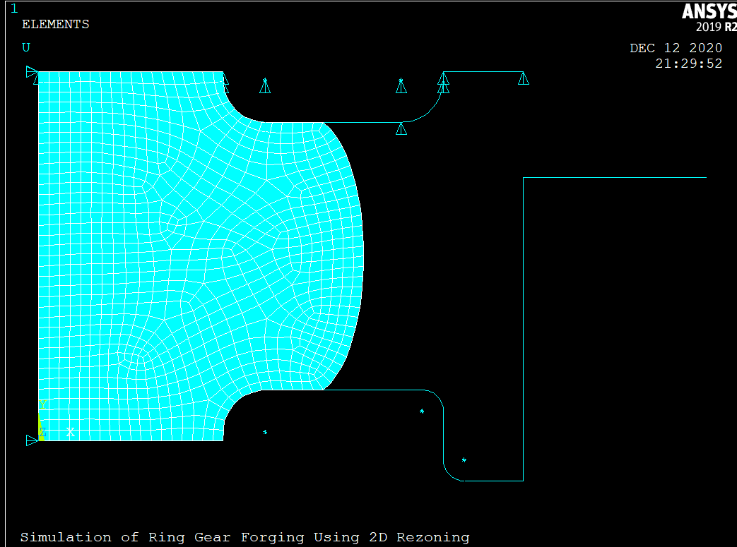

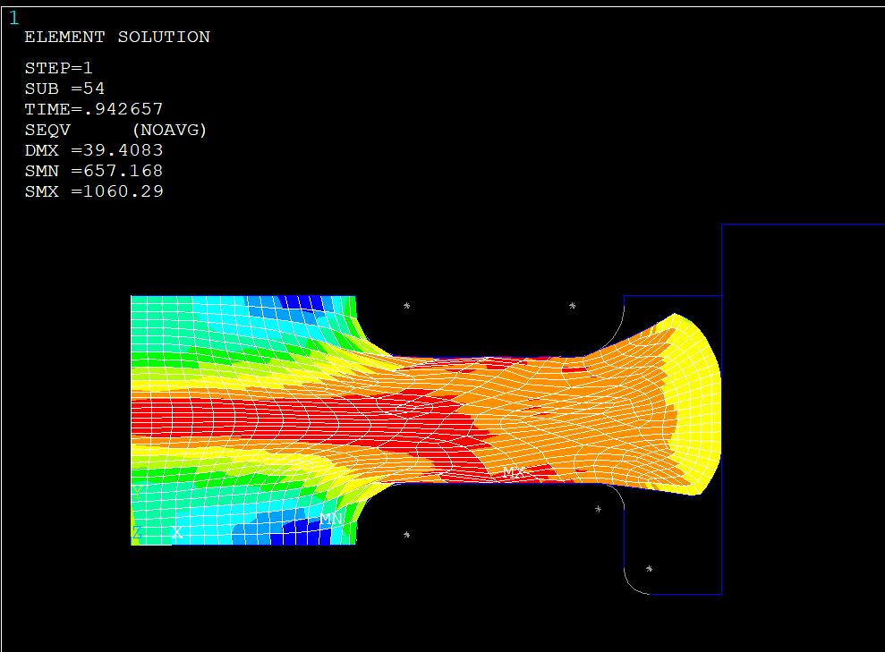

0.74秒映射完成的结果:
APDL Showcase4: 圆盘锻造-网格重划分分析的图17

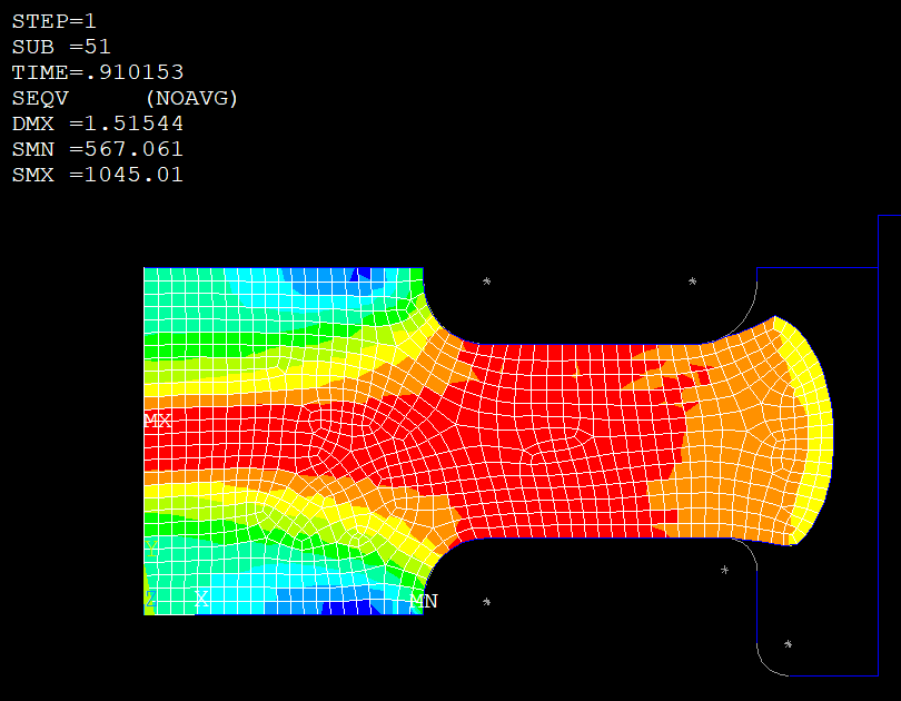

到了0.94秒,网格变形还是很严重:
APDL Showcase4: 圆盘锻造-网格重划分分析的图18
需要进行第二次网格重划分分析。
APDL Showcase4: 圆盘锻造-网格重划分分析的图19
这就都是一些重复操作了。将0.9秒的结果映射到第三个网格上。
