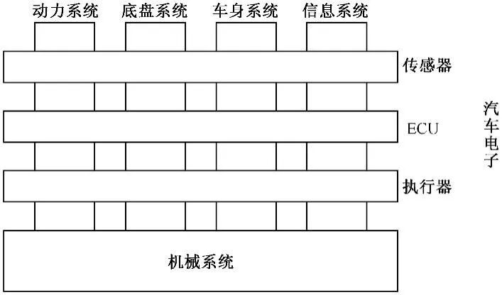

按照对汽车行驶性能作用的影响划分,可以把汽车电子产品归纳为两类:一类是汽车电子控制装置,汽车电子控制装置要和车上机械系统耦合在一起工作,即所谓“机电结合”的汽车电子装置,它们主要包括发动机、传动、底盘、车身电子控制等。典型系统如电子燃油喷射系统(Electronic Control Fuel Injection System,EFI)、制动防抱死控制(Anti-lock Brake System,ABS)、加速防滑控制(Acceleration Skid Control System,ASR)、牵引力控制系统(Traction Control System,TCS)、电子控制悬架(Eletronic Control Suspension System,ECS)、电子控制自动变速器(Automatic Transimission,AT)、电子动力转向(Electronic Power Steering,EPS)等。这一类电子系统的关键词是“控制”。另一类是车载汽车电子信息装置,它们和汽车本身的行驶性能并无直接关系,主要是辅助驾驶员驾驶和为车内成员提供信息支撑,包括汽车信息系统(行车电脑)、导航系统、汽车音响及娱乐系统、车载通信系统、上网设备等,第二类电子系统的关键词是“信息”。作为电子信息技术与传统汽车技术的结合应用,本文根据作用和目的将汽车电子分为汽车电子控制技术和汽车电子信息技术两大类别,前者实现汽车零部件的控制,而后者实现信息的处理。
汽车电子电动化与智能化的技术发展新需求和趋势的图1
(ECU: Electronic Control Unit,电子控制单元)
图1  汽车电子系统
由于汽车上的电子电器装置数量的急剧增多,为了减少连接导线的数量和重量,网络、总线技术在此期间有了很大的发展。通信线将各种汽车电子装置连接成为一个网络,通过数据总线发送和接收信息。电子装置除了独立完成各自的控制功能外,还可以为其他控制装置提供数据服务。由于使用网络化的设计,简化了布线,减少了电气节点的数量和导线的用量,使装配工作更为简化,同时也增加了信息传送的可靠性。通过数据总线可以访问任何一个电子控制装置,读
取故障码对其进行故障诊断,使整车维修工作变得更加简单。

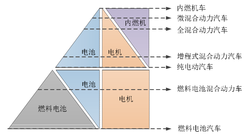

电动汽车包含混合动力汽车(含插电式混合动力)、纯电动汽车、燃料电池汽车等。电动化主要针对是动力系统的改变,其主要分类如图2所示。
汽车电子电动化与智能化的技术发展新需求和趋势的图2
图2 汽车的电动化
电动汽车带来了全新的动力系统控制对象,如锂离子电池、燃料电池等。虽然其特征与内燃机完全不同,但从控制方法论上,与内燃机控制并无根本不同。但电动汽车中电动机成为主要的动力源,电能变换成为主要的功率变换手段,电力电子技术也因此大规模应用,带来了电动化条件下汽车电子控制技术的主要差异,所涉及的主要技术问题包括:

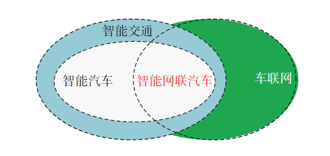

借助现代通信和网络技术,以及先进的车载传感器、控制器、执行器等装置,汽车正在逐步实现车与X(人、车、路、后台等)的智能信息交换,并逐步具备复杂的环境感知、智能决策、协同控制和执行等功能,催生出了智能网联汽车的概念[15],智能网联汽车、智能汽车与车联网、智能交通等概念间的相互关系如图3所示。
汽车电子电动化与智能化的技术发展新需求和趋势的图3
图3 汽车智能化相关概念关系图
智能网联汽车被公认为汽车智能化发展的最佳方向,其整体技术架构十分复杂,涉及车辆、信息交互与基础支撑三个领域。云平台与大数据技术、高精度地图与高精度定位技术是智能网联汽车的基础信息平台,而V2X通讯技术是车联与基础信息平台之间交互的通道,环境感知、智能决策、控制执行、信息安全这5大技术则是与汽车电子信息系统的主要内涵。围绕信息展开的智能化对汽车电子技术需求主要体现在以下几个方面:
