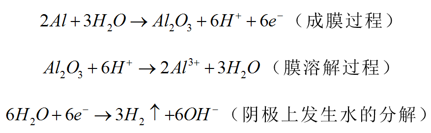

阳极氧化处理是指在电解质溶液中,被处理的零件作为阳极,导电材料作为阴极,通过电化学处理的方法,在金属表面生成具有耐蚀、耐磨以及其他功能的转化膜层的工艺过程。
在铝合金的阳极氧化过程中,同时发生阳极氧化膜的电化学生成和化学溶解,过程的主要反应公式为:

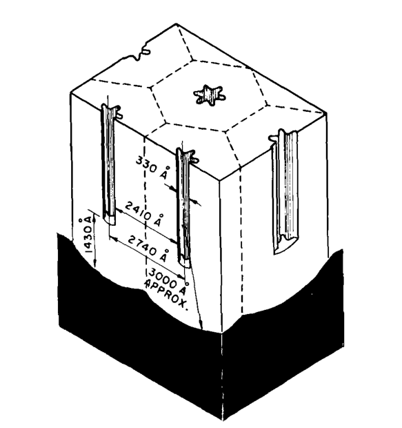

铝合金阳极氧化膜的结构一般以Keller提出的模型为基础,如图1所示[1]。
阳极氧化技术 | 为铝合金穿上抗“蚀”外衣 | 助铝合金上天入海的图2
图1 Keller提出的铝阳极氧化膜结构模型[1]
阳极氧化膜由内外双层组成,靠近铝基体的内层是致密的阻挡层,外层是厚而疏松的多孔层,总体呈现以针孔为中心的六棱体蜂窝结构。

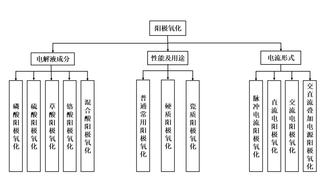

阳极氧化的方法种类繁多,大体上可以从电解液成分、电流形式、性能及用途等来进行分类,如图2所示。
阳极氧化技术 | 为铝合金穿上抗“蚀”外衣 | 助铝合金上天入海的图3
图2 阳极氧化分类
按照电解液的主要成分不同,常用的阳极氧化方法可以分为硫酸法、草酸法、磷酸法、铬酸法以及混合酸法,其中应用较广泛的是硫酸阳极氧化法和混合酸阳极氧化法。下面将对这些方法进行简要介绍。

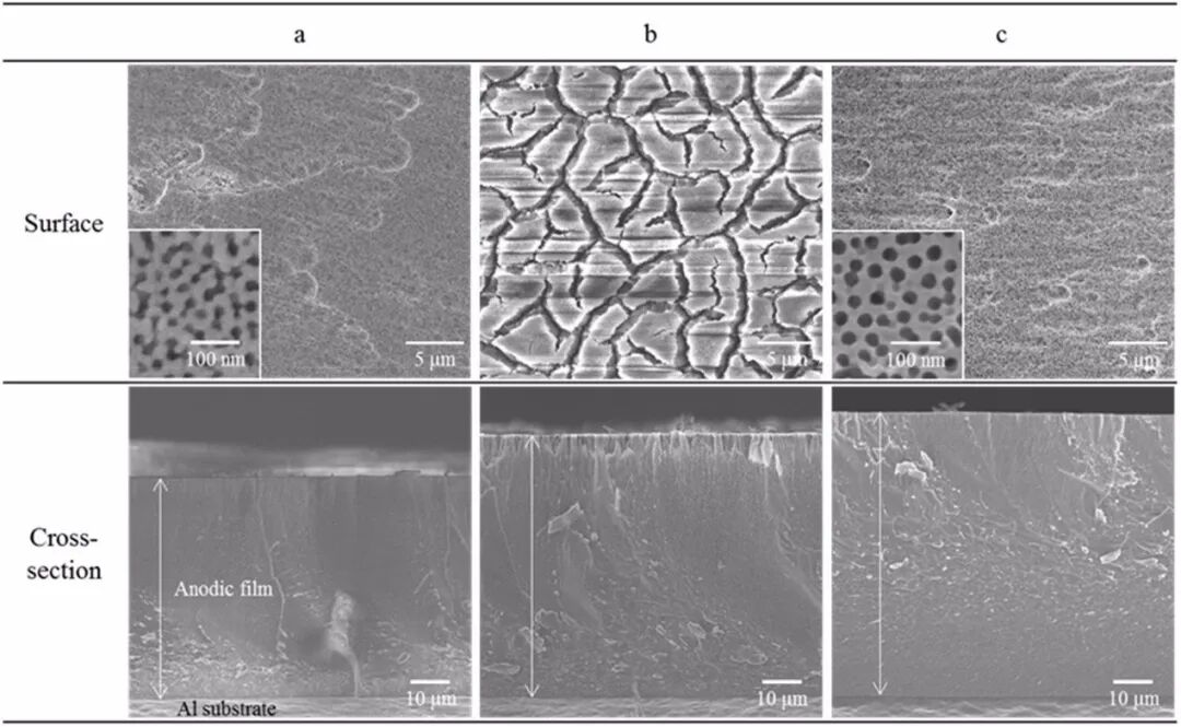

3 在(a)200和(b)220 min下,电流密度为100 A·m−2,20℃下,在1.5mol·dm-3 H2SO4中制备的阳极氧化铝样品的表面和横截面的SEM图像[2]
图3(a)和(b)分别为在200和220 min下,电流密度为100 A·m−2,氧化温度为20℃,在1.5mol·dm-3 H2SO4中制备的阳极氧化铝样品的表面和横截面的扫描电子显微图像。
硫酸阳极氧化能够获得厚度为0.5~20μm的吸附性膜层,通常可以作为一般的防护或者是油漆中的底漆;同时染色较为容易,也可作为装饰的一部分来使用。
硫酸阳极氧化法工艺简单、成本低、电解耗电少、废液处理简单,且制备得的膜材料透明性、显微硬度和耐磨性能较好,在工业中得到了广泛的应用。

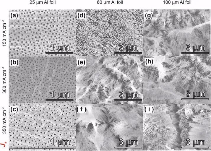

图4为在不同的阳极氧化电流下,在25 µm(a–c),60 µm(d–f)和100µm(g–i)铝箔上形成的草酸阳极氧化铝膜的顶表面的SEM图像。
由于草酸中铝的溶解度较小,利用这种方法可以获得较厚的阳极氧化膜,厚度在8~20μm之间。
图4 在不同的阳极氧化电流下,在25µm(a-c),60µm(d-f)和100µm(g-i)铝箔上形成的草酸阳极氧化铝膜的顶表面的SEM图像[3]
由于草酸的酸性较弱,制备的阳极氧化膜的耐蚀性以及孔隙率均优于硫酸法,可以制得耐磨、耐蚀性优良,硬度佳,孔隙率低的铝合金氧化膜。

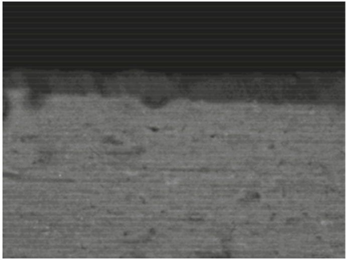

图5为在30℃和30 V下于0.4 M H3PO4中在AA5052上形成的阳极氧化膜的截面SEM显微照片,图6为在24℃于10%H3PO4中于60V下阳极氧化(a) 1min和(b) 5min的铝的扫描电子显微镜照片。
磷酸阳极氧化技术生产成本较低,没有很强的毒性且对于环境的污染较小,制备的膜层具有较强的防水性,适于在高湿度条件下工作的铝合金工件。
阳极氧化技术 | 为铝合金穿上抗“蚀”外衣 | 助铝合金上天入海的图12
图5 在30℃和30 V下于0.4 M H3PO4中在AA5052上形成的阳极氧化膜的截面SEM显微照片[4]
但是,磷酸氧化膜与硫酸膜和草酸膜相比,膜层厚度较薄,一般只有几个微米,因而在工业应用上受到了一定的限制。

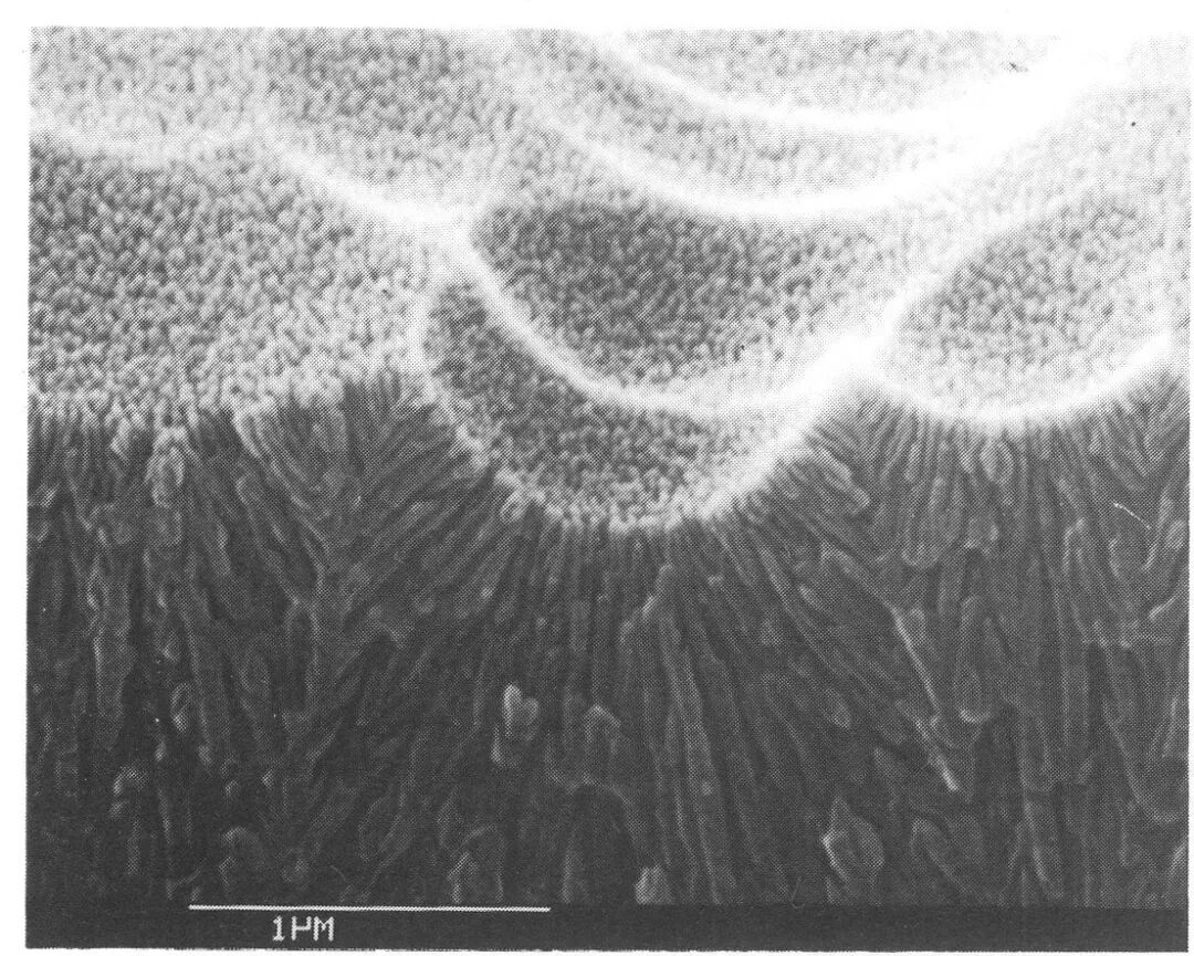

图7为在40℃,电压为50V下于3%的铬酸中阳极氧化40min的铝阳极氧化膜的横截面以及预先存在FPL蚀刻表面的突起的扫描电子显微镜照片。
阳极氧化技术 | 为铝合金穿上抗“蚀”外衣 | 助铝合金上天入海的图16
图7 在40℃,电压为50V下于3%的铬酸中阳极氧化40min的铝阳极氧化膜的横截面(下半部分)以及预先存在FPL蚀刻表面的突起(上半部分)的扫描电子显微镜照片[6]
铬酸溶液对铝的溶解度小,使针孔和缝隙内残留的溶液对部件的腐蚀影响小,适用于铸件、铆接件和机械加工件等零件的表面处理,由于膜层较软,不适合作为耐磨件的表面处理,目前主要应用在航空航天工业中。

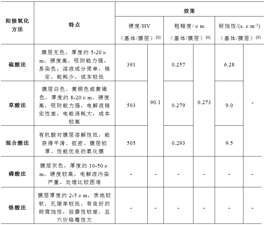

表1总结了常用的几种铝合金阳极氧化方法的特点,并给出了使用硫酸、草酸以及混合酸作为电解液时所得的氧化膜硬度、粗糙度等性能结果。
在硬度方面,常规硫酸氧化膜显微硬度为391HV,使用草酸和混合酸制备的氧化膜硬度基本没有差别,比常规硫酸氧化膜高出近100HV。
在粗糙度方面,几种不同电解液所制得的氧化膜粗糙度均与基体相差无几,说明不同电解液所制得的氧化膜对试样表面的粗糙度没有太大影响,只与基体相关。
在耐蚀性方面,与硫酸氧化膜相比,草酸和混合酸氧化膜的耐蚀性明显较好。
