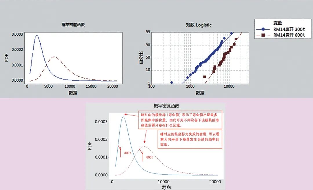

对现场或工程有经验的人应该都知道,设备对于模具寿命是有影响的,比如同一种产品,在1000t 设备上生产和在3000t 设备上生产,模具寿命会有显著差异。
通过对某产品2018 ~2019 年某时段内分别在300t 锻造设备和600t 锻造设备生产的模具寿命数据的整理,选取同种模具、同种失效形式的模具寿命数据进行统计分析(注:这些数据均来自于同品号、同种表面处理、同材质的模具),数据整理分析后结果如图1 所示。

图1 同一产品不同设备的模具寿命数据分析结果

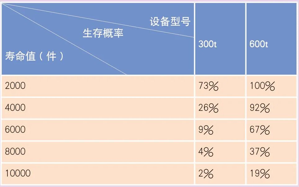

从图1 中不难看出,该产品在300t 和在600t 上生产时,被研究的模具寿命显著不同。为了量化两者不同,分别对寿命达到2000 件、4000 件、6000 件、8000 件、10000 件时模具仍未失效的概率(简称生存概率)进行了估计,估计的结果见表1。
表1 模具在不同型号设备上使用时不同寿命水平下的生存 概率估计结果

从表1 中,我们可以看到悬殊的差距,而这个时间段的数据告诉我们,设备的型号有可能对模具寿命的影响是十分显著的。而通过对其他产品的数据分析,也得到了同样的结果。限于篇幅原因,此处暂时省略其他产品研究的相关细节。

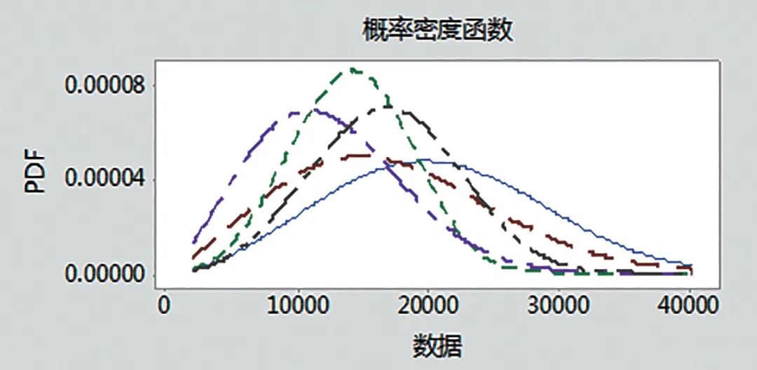

我们拿2019 年的模具寿命数据,选取了其中用量最多的某产品的预下模具,并从所有该产品的预下模具中选取失效发生率最高的A 失效为研究对象,并从数据中选出生产数据最多的5 台设备进行分析,这5 台设备分别为123-A、123-B、123-C、123-D、123-E.,分析结果如图2 所示。
不难看出,同种产品同种失效形式的模具寿命在不同设备上是有明显差别的。通过假设检验,即用统计方法在考虑了波动后,进行判定的结果仍然是同型号不同编号的设备对模具寿命的影响是显著的。

图2 同一产品、同吨位、同型号的5 台锻造设备模具寿命分析

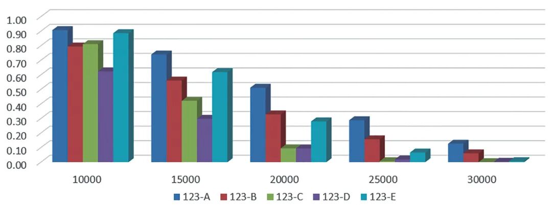

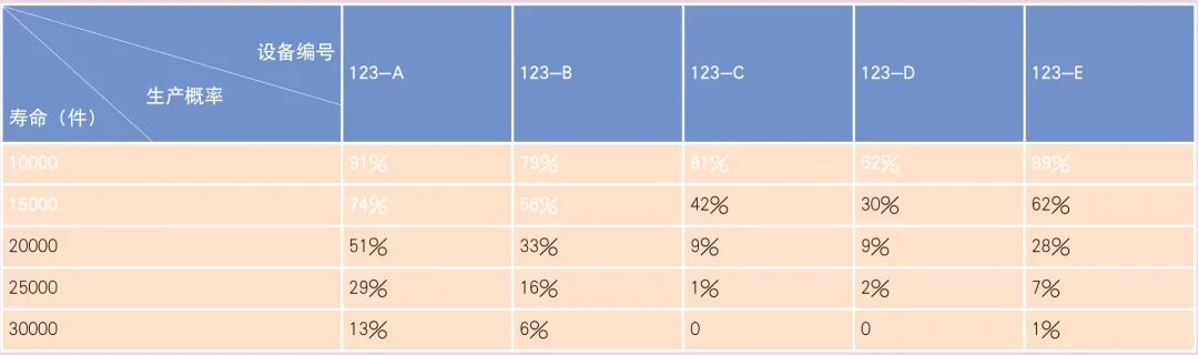

对每台设备下,模具的同种失效模式的生存概率(即到寿命值时还没有发生失效的概率)进行估计,得到结果见表2、图3 所示。
不难看出,被研究的模具在123-A、123-E 上在各寿命水平上的仍末失效的概率都比其他设备高,而123-D 为最低。
显然,基于历史数据的统计结果可得,即使同型号的设备,对于同种产品、同种模具的寿命也有较大的影响。

比如,原本在123-A 上生产时模具平均寿命为20558 件,后来产品被移到123-D 上生产,得到的平均寿命为12235 件,模具寿命明显降低了,但这是否意味着模具本身的质量或者性能变差了呢?我想,答案是显而易见的。
表2 模具在同型号多台设备上使用时不同寿命水平下的生存概率的估计结果

图3 模具在同型号多台设备上使用时不同寿命水平下的生存概率的估计结果
