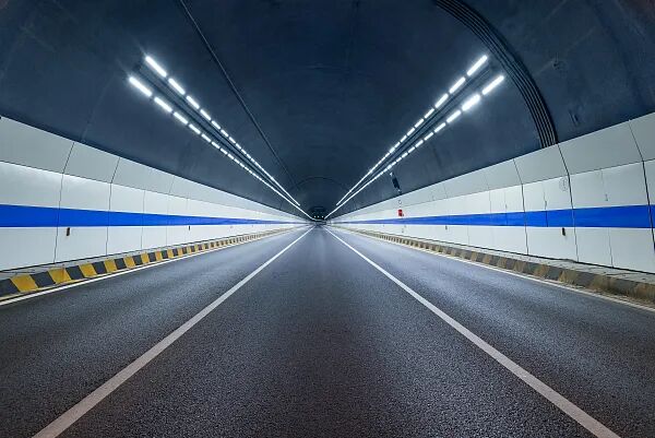

江心洲夹江隧道工程位于南京长江大桥和南京长江三桥之间,根据地理环境、长江航道和环境保护的要求,隧道北接江心洲夹江大桥,以斜拉桥形式跨越长江,向南以隧道形式下穿长江分叉夹江,顺接已建成的青奥轴线隧道,进入南京主城区,是连接南京主城和江北新区的又一重要交通纽带。
项目路线全长10.33公里,包括4.4公里的主汊跨江大桥,1.8公里的夹江隧道,4.1公里的两岸接线,其中夹江隧道明挖段长596米,盾构隧道长1159米,管片外径15米,设计为双管6车道,行车时速80公里,于2017年5月开工建设。
江心洲夹江隧道的通车,使得隧道与南京段长江上的大桥、江北大道一起形成了南京绕城快速“一环”,“一环”内任意两点,最多一小时内可通达,从江北到河西主城区开车缩短至10分钟,大大缩短了空间距离,让南京拥江发展有了新格局,成就了南京拥江发展的新速度。

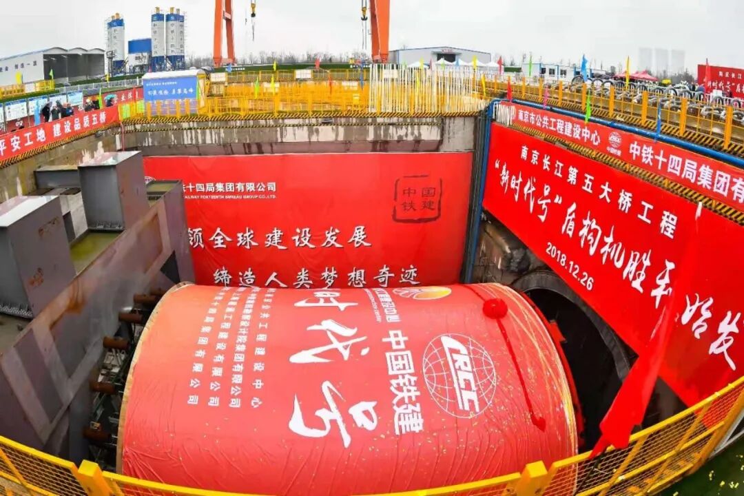

据中铁十四局项目总工程师武文清介绍,江心洲夹江隧道于2018年12月开始盾构掘进,开挖直径达15.46米,先后克服了浅覆土盾构始发、下穿夹江大堤、江底冲槽区、超深基坑盾构机接收等施工风险,特别是今年以来项目部一手抓新冠疫情防控,一手抓复工生产,盾构机精准接收出洞,安全高效,实现“双胜利”。

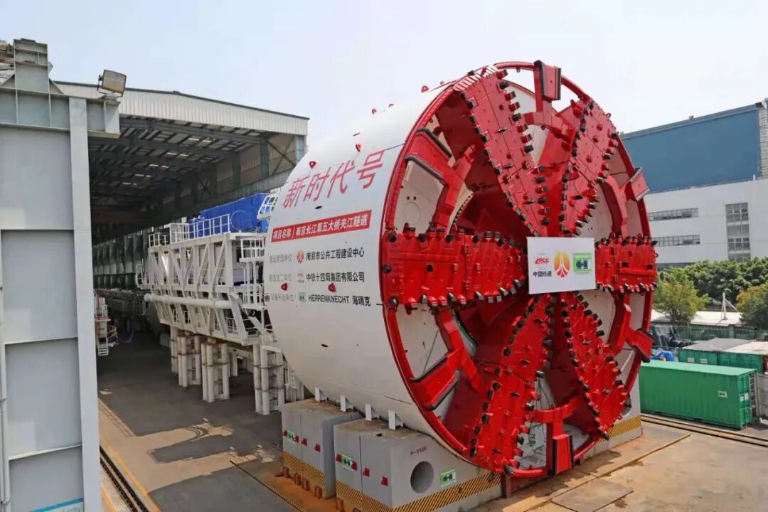

据了解,整个盾构机的重量达到4000多吨,整机长140米盾构机刀盘上安装了237把不同类型的刀具,参数调整、掘进速度、掘进过程中各部门的协调都存在一定难度。在施工过程中先后经过了盾构机组装、解体、再组装、再解体的过程,整个庞大机器历经多次“变身”,这在国内隧道施工中罕见。
@所有人 明日通车!国内最大水下盾构公路隧道的图4
“这一水下超大直径盾构隧道,成功实施了一机两洞作业。双线贯通后,盾构机已转场杭州亚运会配套工程,为重复利用超级装备,实现资源利用最大化积累了实践经验。” 武文清说。

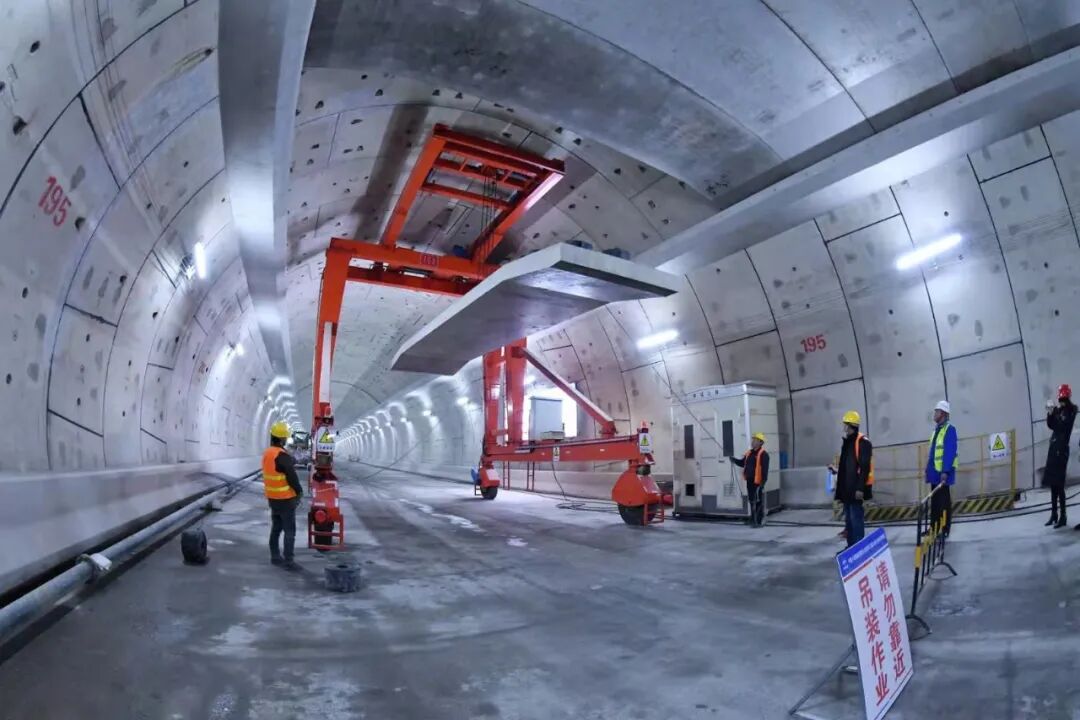

该隧道分成三层,分别是排烟层,即消防排烟用通道;三车道行车道;下层逃生通道。经过演习测算,在车流量满载的情况,五分钟内可以疏散所有人群。“只要人群进入到盖板下面就安全了,通道内有送风系统,同时会有电瓶车将人群送到出口。”
项目过程安全管理是建设者关注的重点,他们通过采用“平安守护云安全管理”软件、建设中大幅提高了预制化和装配化比例、常态化隐患排查治理、基坑监测系统、远程自动化水位监控等,实现施工全过程管理。同时还通过基坑正反演分析计算、静力水准仪自动化沉降监测,动态分析计算对周边建筑物影响,保证周边建筑以及相连的已建成通车的青奥隧道的安全。
