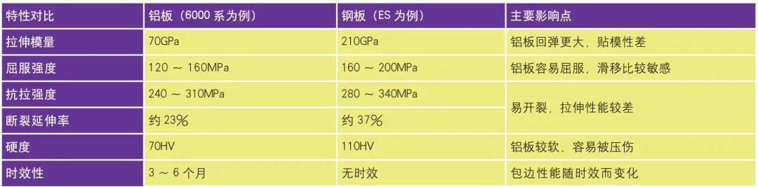

钢板在汽车行业里的应用已经非常成熟了,板材的性能也更加的稳定,铝板和钢板相比主要缺点有:⑴铝板有时效性,尤其是6 系铝时效性更加敏感;⑵铝板偏软,在生产过程中容易导致磕碰划伤,带来额外的面品质量缺陷,从而增加返修打磨的工作量,衍生出铝板返修除尘设备的需求;⑶铝板的性能差异导致冲压成形的不稳定性,易回弹,易开裂。铝板和钢板相比的优点是铝板比钢板的防腐性能好,铝板的密度为2.7g/cm 3,钢的密度是7.85g/cm 3,轻量化效果非常明显。具体对比见表1。

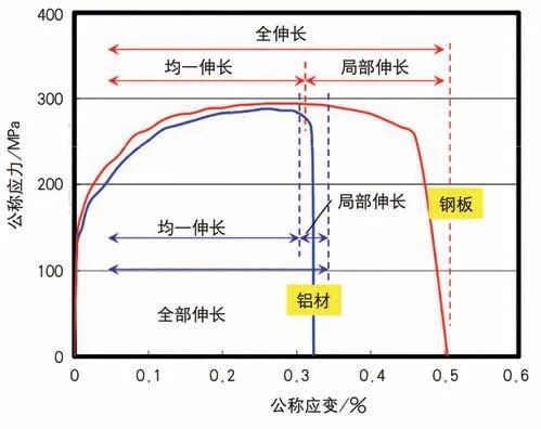

铝板的延展率低于钢,断口一般显现为脆性裂纹,铝板屈强比(屈服/抗拉)较高,相比钢材,铝材均匀伸长率相同,而局部伸长率低,变形能力差。铝板与钢板拉伸曲线如图1 所示。

图1 铝板与钢板拉伸曲线
表1 铝板与钢板性能对比

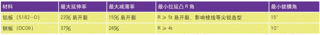

鉴于铝板材性能的差异,产品工艺审查标准也存在一定的出入,比如铝板R 角一般应该大于5t,铝包边一般应设计为水滴包边。铝板一般3 个月后n(硬化指数)和r 值(塑性比)大幅降低,对模具安全裕度要求高,因此对CAE 的仿真性能影响较大,因此在铝冲压CAE 分析过程中,一般至少需要通过Dynaform 和Autoform 两款软件做对比分析验证。表2为铝板与钢板性能及工艺审查标准,铝板在最小拉延凸R 角时,一般外板材料厚1.0mm,R ≥5t;钢板一般外板材料厚0.7mm,R ≥2.8mm。

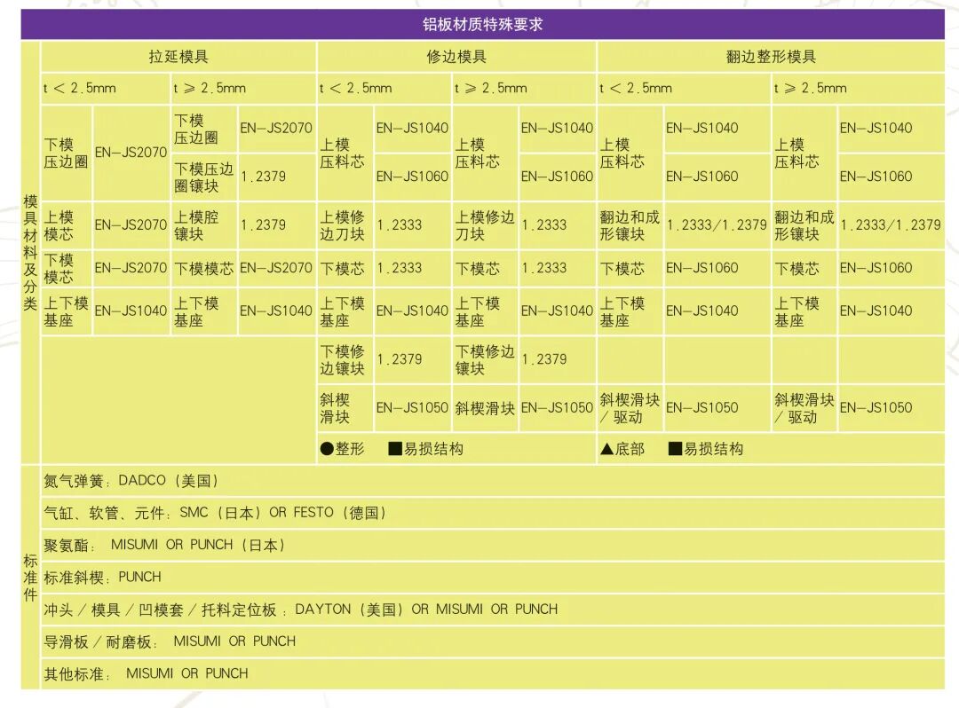

铝模具
由于铝板性能参数的差异,导致铝冲压模具与钢模具不论是模具的材质还是结构的设计都有着较大的差异,比如模具基体及凸凹模选材对比见表3。

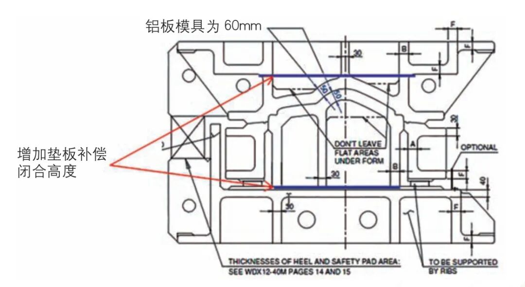

同时,因为铝板面品质量较为敏感,原则上模具不允许补焊,因此在模具结构式样设计时,预留10mm 的肉厚,以便模具大面变更直接二次降刻加工,而非补焊加工。铝冲压模具式样图如图2 所示。

表3 钢冲压模具材质及铝冲压模具材质要求

图2 铝冲压模具式样

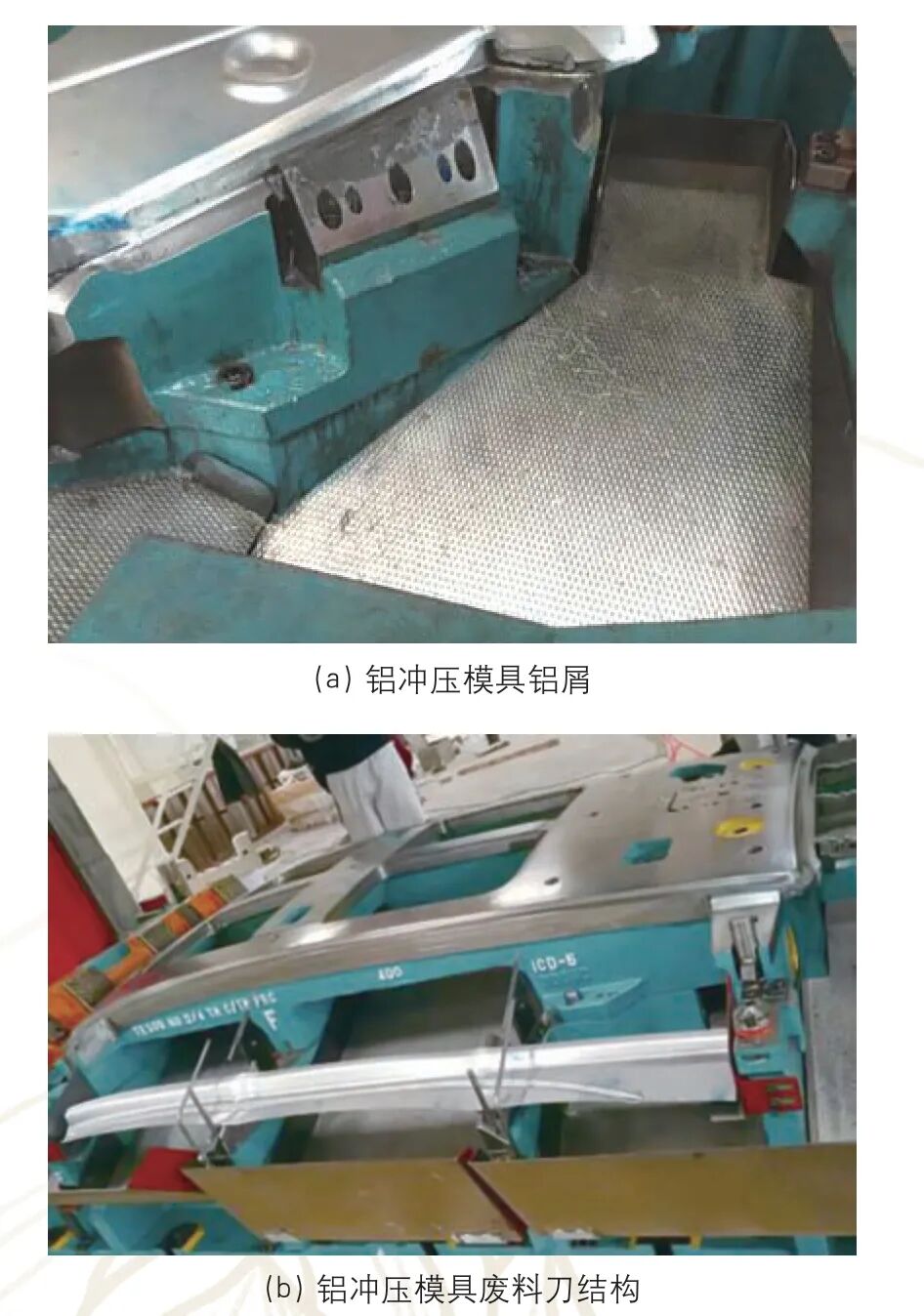

铝模具的修冲易产生铝屑,生产过程的铝屑会造成面品的质量缺陷,因此铝板尽量减少废料刀的结构设计,如图3 所示。

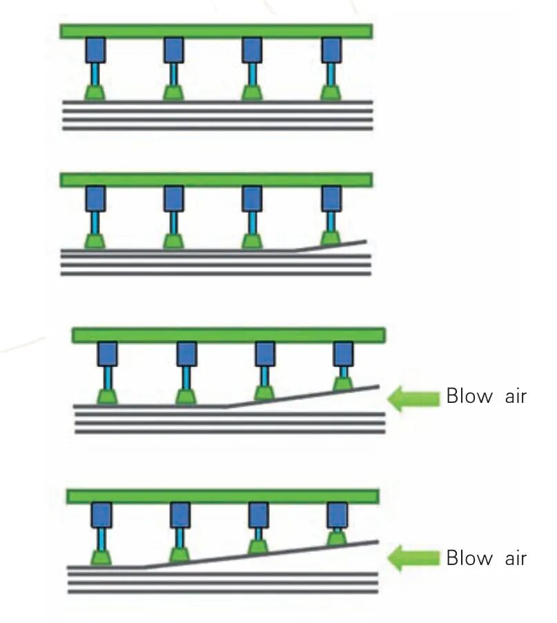

由于铝板较轻且没有磁性,因此在冲压生产线的拆垛分张过程中,传统的去磁已经无法分张,铝分张一般采用气刀分张,如图4 所示。

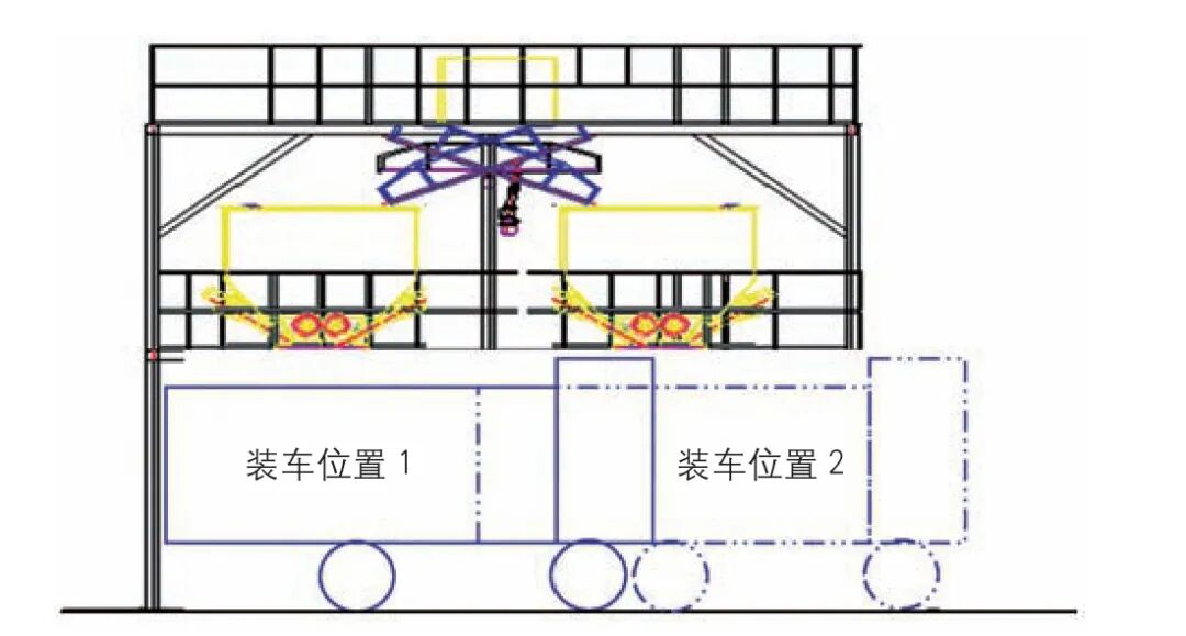

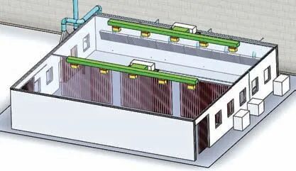

由于铝板偏软,在生产运输过程容易出现板料滑动皮带摩擦导致面品质量缺陷,因此在规划中采用高摩擦真空皮带,同时考虑到铝板和钢板的原材料差异,需要对铝板和钢板废料分类收集。因此一般钢铝混线的废料收集多采用双料斗收集(图5)。考虑到铝板的返修,打磨的粉尘需要规划除尘防爆,因此需在冲压车间规划封闭打磨房,满足产品返修,如图6 所示。

图4 铝冲压生产线铝板气刀分张
