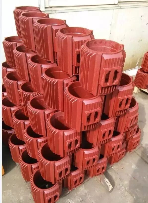

一,电机壳
上榜理由:结构单一,工艺成熟,批量大,成品率高。
缺点:竞争激烈,模具前期投入大。

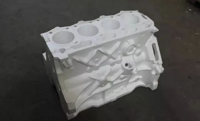

二,缸体
上榜理由:传统铸造缸体下芯多造成披缝大、壁厚不均匀、成本高,而消失模可以完美解决这些问题,并且,缸体结构类型单一,工艺容易控制。缸体批量一般较大,消失模铸造成本优势明显。
注意:带水套的缸体需要下覆膜砂芯。

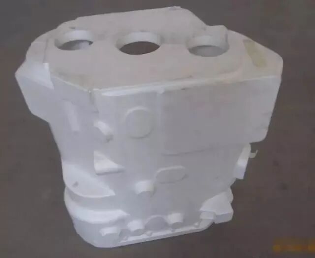

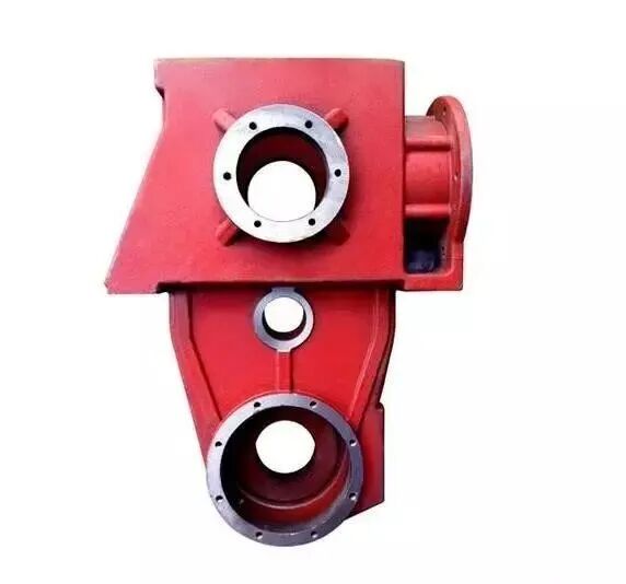

三,变速箱
上榜理由:此类产品包括桥壳、减速机壳、变速箱等,消失模铸造解决了以前下芯子的烦恼,并且壁厚容易控制,拔模斜度小,重量减轻,外观漂亮。
缺点:需注意变形问题。

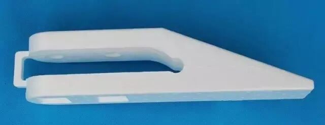

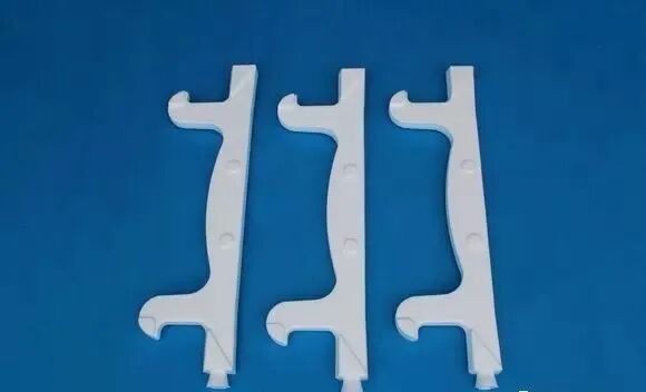

四,高铬铸铁-耐磨件
上榜理由:包含渣浆泵叶轮、内衬、圆锥磨、齿尖等产品此类铸件一般结构简单,可以无视碳缺陷,成品率高,成本低。
注意:有的大件产品不适合

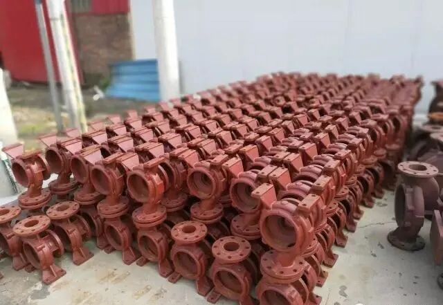

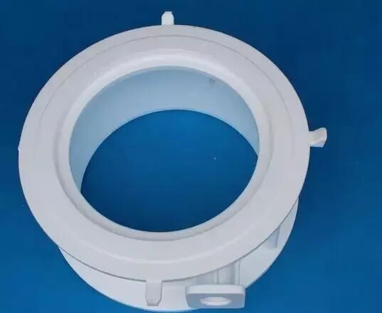

五,阀体类
上榜理由:闸阀,蝶阀,止回阀等各种阀体,消失模铸造都游刃有余,不用考虑下芯,壁厚均匀。
缺点:需注意渗漏问题

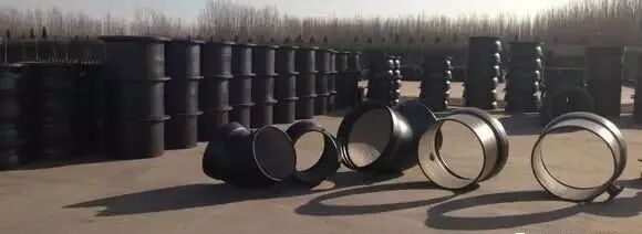

六,管件类
上榜理由:法兰,承口,弯管,三通等用消失模铸造很快很方便
缺点:注意变形问题

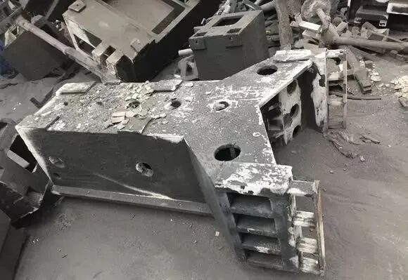

九,机床件
上榜理由:对于这种特别大的铸件,用消失模铸造后,省去了翻箱造型的麻烦,成本明显降低,效率明显提高。
缺点:模具投入比较大,一般采用手工切割白模,表面光洁度和圆角不太好。
