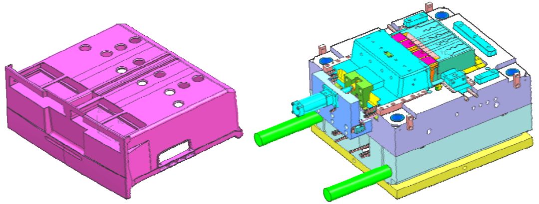

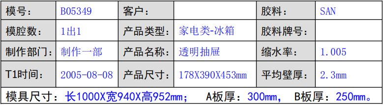

模具基本信息
如此完整的抽屉模具设计结构与工艺,你学会了吗?的图4
一、客户要求:
1. 此产品为透明胶件,夹线及外观质量要求很高。
2. 平均壁厚只有2.3mm,而客户要求啤塑周期为70S。
3. 客户接受前模倒扣采用弹前模结构,抽屉后模大侧面倒扣采用大斜顶带动小斜顶结构。
二、模具材料及配件规格:
1. A板原身,选用2711预硬钢材;B板材料为1.2311。
2. 下模肉、行位及其他成型零件选用2711预硬钢材,其中斜顶氮化深0.15、硬度HRC50~52。
3. 模胚除AB板外,选用中碳钢1050;模胚标准件采用HASC0相等规格。
4. 热流道采用Mold-Master针阀式热咀,两点入水;接线盒及电源/电偶插座采用HARTING规格。
5. 大行位油唧采用PARKER油唧;快插喉咀采用STAUBIL规格。

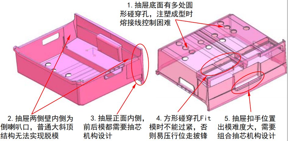

产品说明及要求
此抽屉产品为透明件,熔接线及结构夹线构复杂,模具成型时多处位置需脱倒扣。

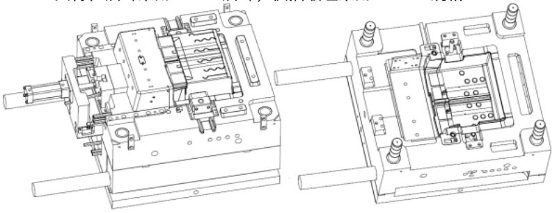

模具结构设计

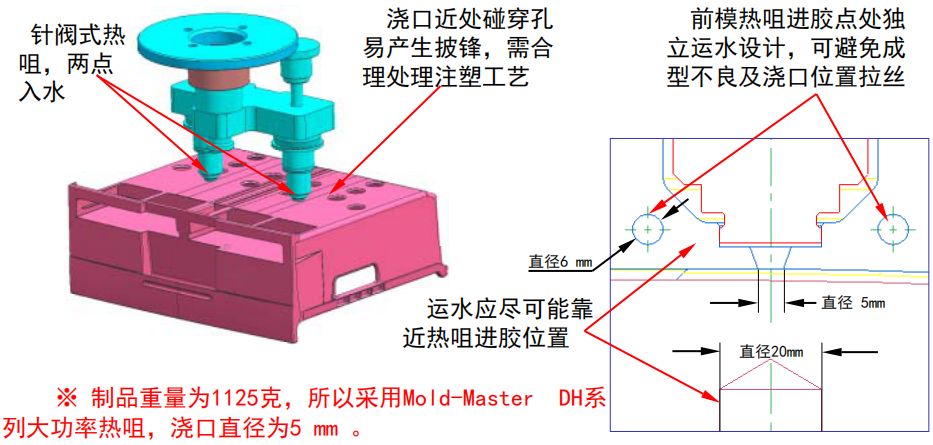

一、浇注系统(热流道系统):
采用Mold-Master针阀式热咀,两点入水;入水位置已通过MoldFlow分析验证
如此完整的抽屉模具设计结构与工艺,你学会了吗?的图7

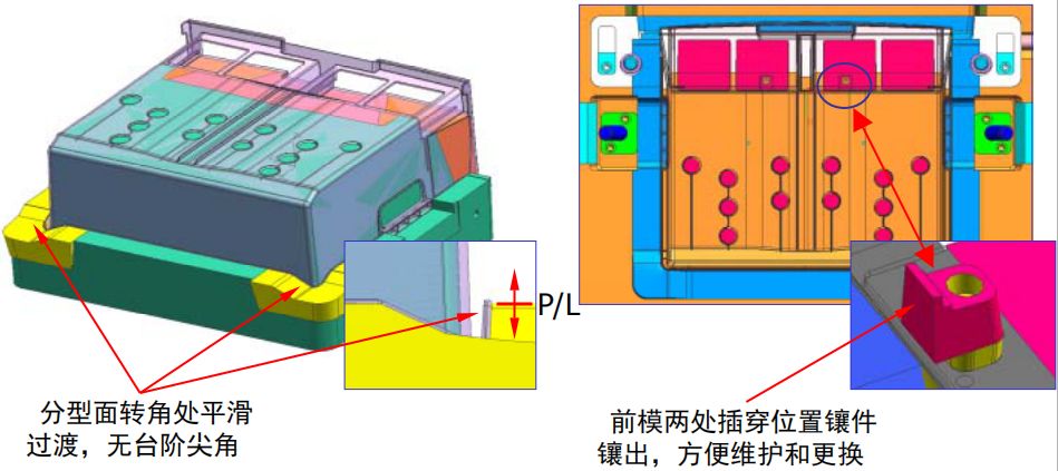

二、成型结构:
1. 分型面设计:从产品R角位拉出,转角处平滑过渡,无台阶尖角。
2. 插穿处薄钢位处理:前模两处插穿位置镶件镶出方便维护和更换。
如此完整的抽屉模具设计结构与工艺,你学会了吗?的图8
三、侧向分型与抽芯机构:

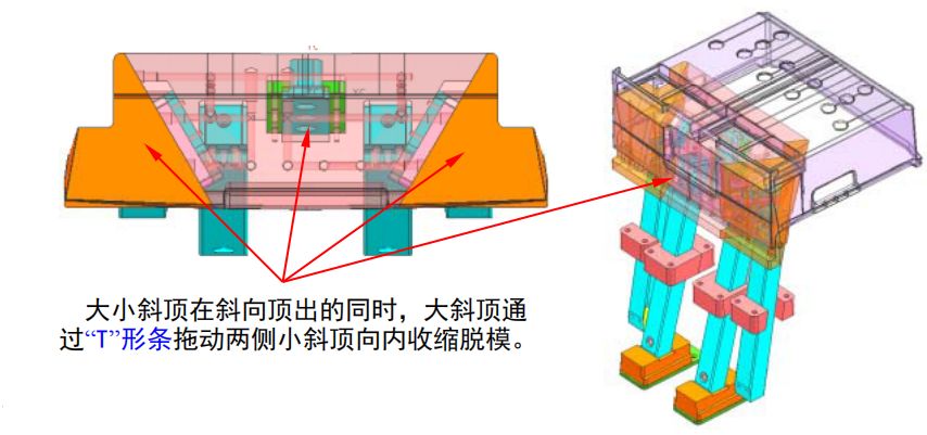

1. 组合斜顶结构:
把斜顶设计为三段,中间大斜顶在顶出驱动下斜向顶出,而两侧小斜顶与大斜顶在出模方向有角度差(小斜顶角度小于大斜顶);大斜顶利用大小斜顶之间水平方向的结构角度, 通过“T”形条拖动两侧的小斜顶在斜向顶出的同时向内收缩脱模;结构成熟可靠,很有推广意义。
如此完整的抽屉模具设计结构与工艺,你学会了吗?的图9

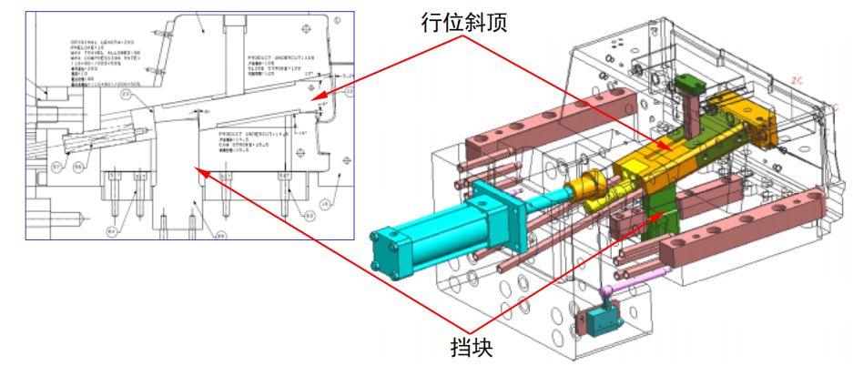

2. 行位斜顶结构:
大行位向外移动,行位斜顶被固定在B板上的挡块挡着,使其在行位斜槽作用下向上移动脱出倒扣;挡块与行位斜顶脱开,行位斜顶与大行位一起向外移动,完成脱模。结构成熟可靠,有推广意义。
如此完整的抽屉模具设计结构与工艺,你学会了吗?的图10

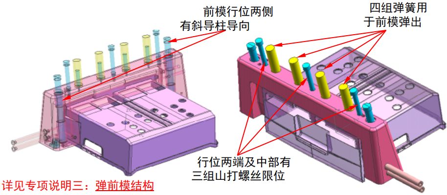

3. 弹前模结构:(前模行位)
抽屉正面内侧倒扣,前模采用弹前模结构;前模行位长度有670mm长,所以两侧有斜导柱导向,行位中部有四组弹簧用于前模弹出;另外,行位两端及中部有三组山打螺丝限位。
如此完整的抽屉模具设计结构与工艺,你学会了吗?的图11

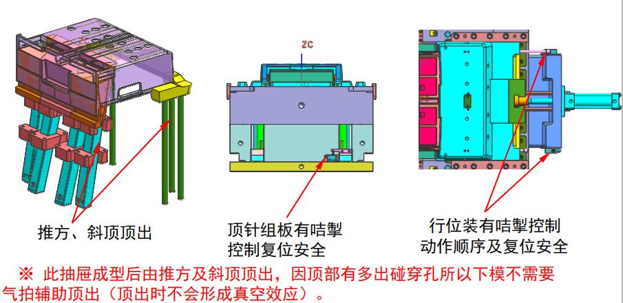

4. 顶出及复位系统:
推方、斜顶顶出,顶出安全方便取件;由于油唧行位在开合模时有严格的顺序要求,因此油唧行位装有咭掣控制动作顺序。
如此完整的抽屉模具设计结构与工艺,你学会了吗?的图12

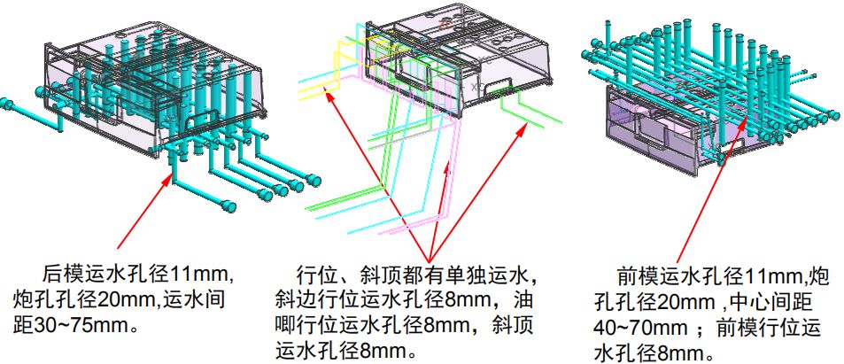

5. 冷却系统:
前模原身出使模具冷却快,各行位斜顶和热咀都有单独运水,整体冷却充分。
如此完整的抽屉模具设计结构与工艺,你学会了吗?的图13

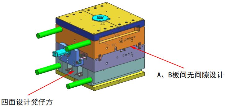

6. 其他结构:
产品投影面积较大,约1755CM2,A、B板间无间隙设计,使承压面足够。四面设计凳仔方。
如此完整的抽屉模具设计结构与工艺,你学会了吗?的图14

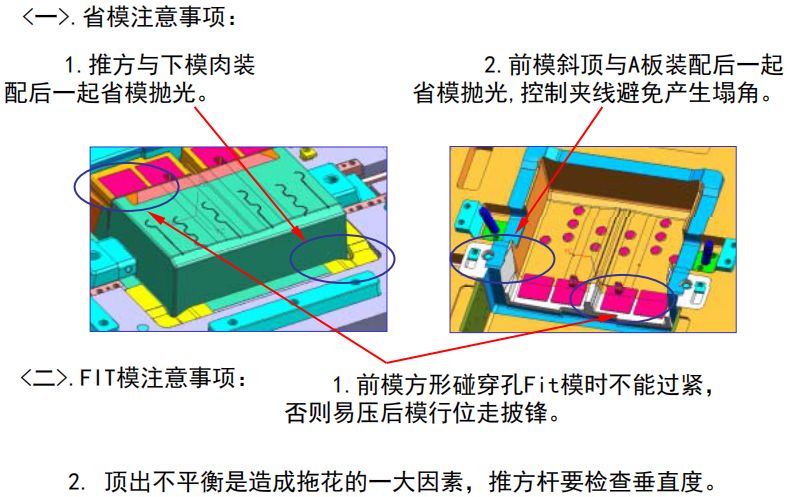

1. 下模周圈推方应装入下模一起电蚀,以防推方处夹线。
2. 下模电蚀时,应沿一个方向逐一电蚀,避免加工起级。
3. 下模大余量部分采用碳公开粗,采用大火花位,并适当增加放电余量。
<三>、线割加工注意事项:
在NC加工完后再执行线割工序,并注意按NC加工所提供的辅助基准正确碰数。
