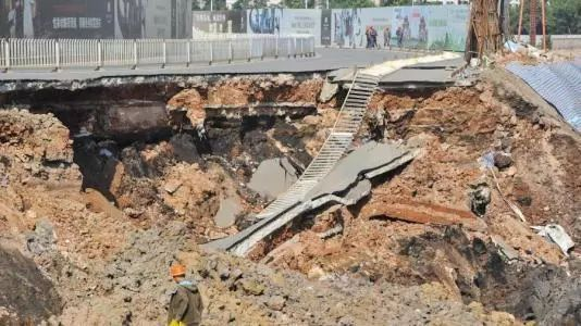

当地下水位变化较多时,极易引发地基塌陷等问题,对我们的生活与工作造成不良影响。今天对地基塌陷的原因与处理措施进行了总结,一起来看吧。
01造成地基塌陷的原因有哪些?
(1)勘察原因:勘察是设计的基础,如若工程未进行勘察就进行施工,或勘察数据错误,后期都会对房屋造成严重的沉降破损,上面的案例就是最好的例子。
(2)设计原因:房屋进行设计时,未进行沉降的精确计算,或未按照房屋结构实际情况,设计合理的基础形式和设置沉降缝等,都会导致地基基础出现下沉。
(3)施工原因:地基基础属隐蔽工程,当施工单位对工程质量不够重视,施工时偷工减料,不按施工图纸和施工规范进行施工,会导致地基基础出现下沉。
(4)环境影响原因:房屋周边存在工程施工的现象已是非常普遍,工程振动、挤土桩施工、基坑开挖、隧道盾构、市政管道开挖以及周边新建建筑物施工等都有可能对造成邻近房屋出现沉降影响。
(5)人为原因:房屋结构未经专业房屋安全鉴定机构进行检测鉴定,随意改建加层、增加使用荷载或超载,房屋周边大面积堆载等,都会造成地基基础沉降。
