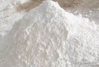

透明粉是一种非金属矿物,主要成份是含镁、铝、钙的复合硅酸盐,
属无机盐,另外含部分硫酸盐和杂质。
白度好、折射1.54、密度2.3、吸油25,无毒无味、易于分散、稳定性强、耐酸耐用腐蚀。透明粉是
一种新型的功能性的透明填充料。
具有透明度高,硬度好,色相佳,高光泽,抗塌陷性好及使用时扬尘
少等特点。广泛应用于油性家具漆,装修漆,胶粘剂、油墨、及塑料中。起初,透明粉仅仅应用于油性木
在几年时间里,市场从陌生,认识,谨慎使用、熟悉、大量应用,再
到现在的广泛使用。从单一的油漆行业到涂料行业,再到整个化工行
业,透明粉作为一种性能突出,更加经济、环保,使用更加安全的功
能型透明填充料,必将为化工行业的透明填充料历史带来一场新的革命。

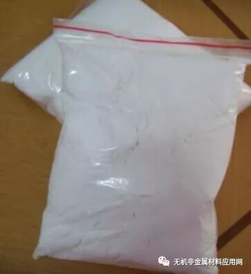

透明粉的显著特性
采用优质天然矿石原料经过特殊加工而制成。与传统的填充料对比,具有以下显著特性:
1、高透明性   填充料本身的折光率与绝大多数合成树脂的折光率非常接近,所以填料的填充量不影响成品的透明度。
2、硬度高   由于其主要成份是二氧化硅(SiO2),因此硬度较高。能提高产品的表面光滑性和耐磨耐刮性,莫氏硬度达到7.0以上,能提高产品的表面光滑性和耐磨耐刮性。
3、低吸油量   有利于降低产品的制造成本。
4、易于分散   对各种树脂具有良好的浸润性,吸附性能好,易分散。
5、稳定性强   无毒无味,耐酸碱耐腐蚀,具有优良的耐候性和优良的抗腐蚀性。
