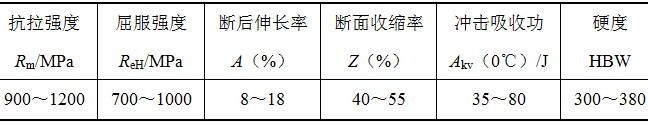

(3)高强度调质
高强度调质也称硬性调质,工件淬火后进行500~600℃的高温回火,是使工件在获得较高的塑性、韧性的同时显著提高硬度和强度。此工艺非常适用于减重、轻量化工件,如高强度紧固件、高强度钢拉杆、锚杆,各种轴类件等要求高疲劳性能、高寿命的工件。钢调质后的力学性能列于表3。
高强度调质处理后的力学性能范围

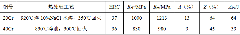

(1)20Cr钢低碳马氏体强烈淬火代替40Cr钢调质处理
20Cr钢在350℃回火后,强度、硬度、塑性、冲击韧度均比调质40Cr钢高。用20Cr钢可以取代40Cr钢制造钻杆锁接头,可减少甚至避免滑扣失效。由于具有高的塑性、断裂韧度、多冲抗力和冷脆转化温度较低(<-70℃),可显著提高钻杆锁头使用寿命。低碳马氏体强化后具有优良的加工性能,并简化了工序,降低了成本。这两种钢调质后的力学性能见表4。
4  20Cr钢和40Cr钢热处理后的力学性能对比

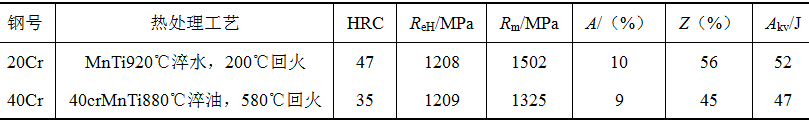

(3)20CrMnTi钢淬火强化代替40CrMnTi钢调质
热处理后,20CrMnTi钢和40CrMnTi钢的力学性能列于表5。
5  20CrMnTi钢和40CrMnTi钢热处理后的力学性能对比
