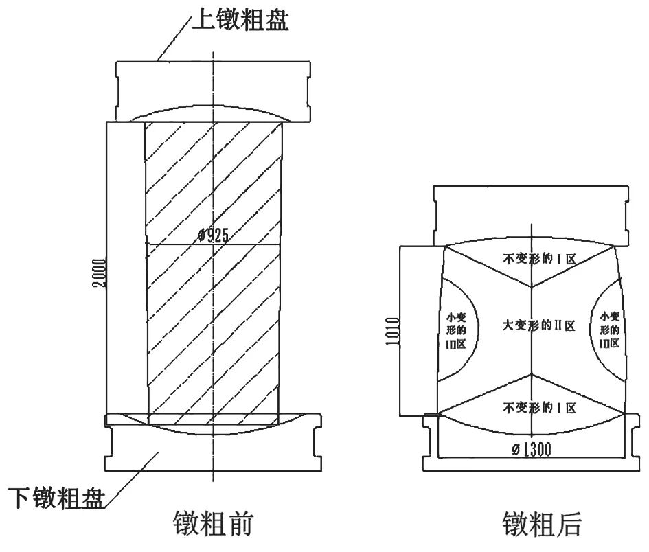

自1932 年德国克虏伯公司首次对41.5t 钢锭进行镦粗以来,一直到1990 年左右,在锻造行业内,一直将镦粗视为压实焊合钢锭内部缺陷的必要手段。理论认为这是由于低温的小变形Ⅲ区,在上下难变形Ⅰ区的挤压下,形成大变形Ⅱ区的三向压应力状态,在变形的作用下,使心部缺陷得以焊合,镦粗模型如图1 所示。

图1 镦粗模型
在20世纪80年代后期的镦粗试验得到的结论是:⑴镦粗至钢锭高度60%时,试样中心通孔的直径处于增加状态;⑵镦粗至钢锭高度50%时,钢锭中心孔直径无变化;⑶镦粗至小于钢锭高度50%时,中心孔才开始减小。而我们的锻造工艺一般为镦粗至钢锭高度的50%,也就是说镦粗是无法实现压实的。

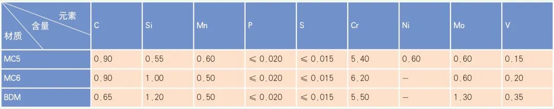

在试验拔长压实方法时,一般均选择碳当量较低,易于焊合的材料。而作为冷轧工作辊材料均为冷作工具钢,属于高碳、高合金材料,各类型冷轧工作辊的化学成分见表1,其碳当量远高于:C 焊接=[C+Mn/6+(Cr+Mo+V)/5+(Ni+Cu)/15]×100%≥0.38%的易于焊合条件,几乎无法实现锻造过程中焊合缺陷。
表1 冷轧工作辊的化学成分(%)

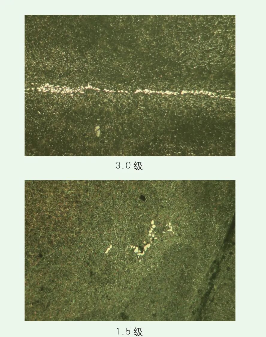

为达到技术条件规定按GB/T 13314-2008 冷轧工作辊超声波探伤合格的目的,我公司曾经对电渣钢锭进行过三次镦粗、二次镦粗,到目前的只进行一次中间镦粗。通过实验证明,多次中间镦粗+不同压实方法的拔长操作,并未解决我公司的超声波探伤问题及一次碳化物分布问题,而改变拔长操作方法,采用120°角翻转锻造法,使一次碳化物级别由2.5级~3.5 级,降低到2.0 级以下,如图2 所示。

图2 一次碳化物级别

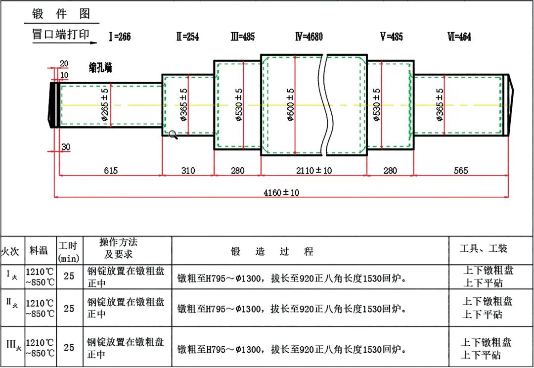

失败的三次镦粗+拔长实际执行的试验工艺,如图3 所示。实践证明,此类工艺除增加锻造能耗外,对超声波探伤、破碎一次碳化物等均未起到效果,因此,多次中间镦粗的工艺是失败的。

图3 三次镦粗的锻造工艺

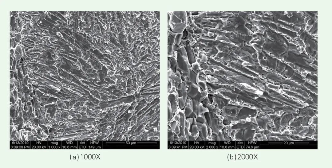

在对超声波探伤超标的辊坯进行解剖,低倍组织显示为裂纹,经过高倍显微镜及电镜检查后发现,在裂纹中存在块状一次碳化物及少量C、D 类夹杂物。2000 倍的电镜显示裂纹呈滑移状断口,如图4 所示。

图4 裂纹电镜照片及金相照片

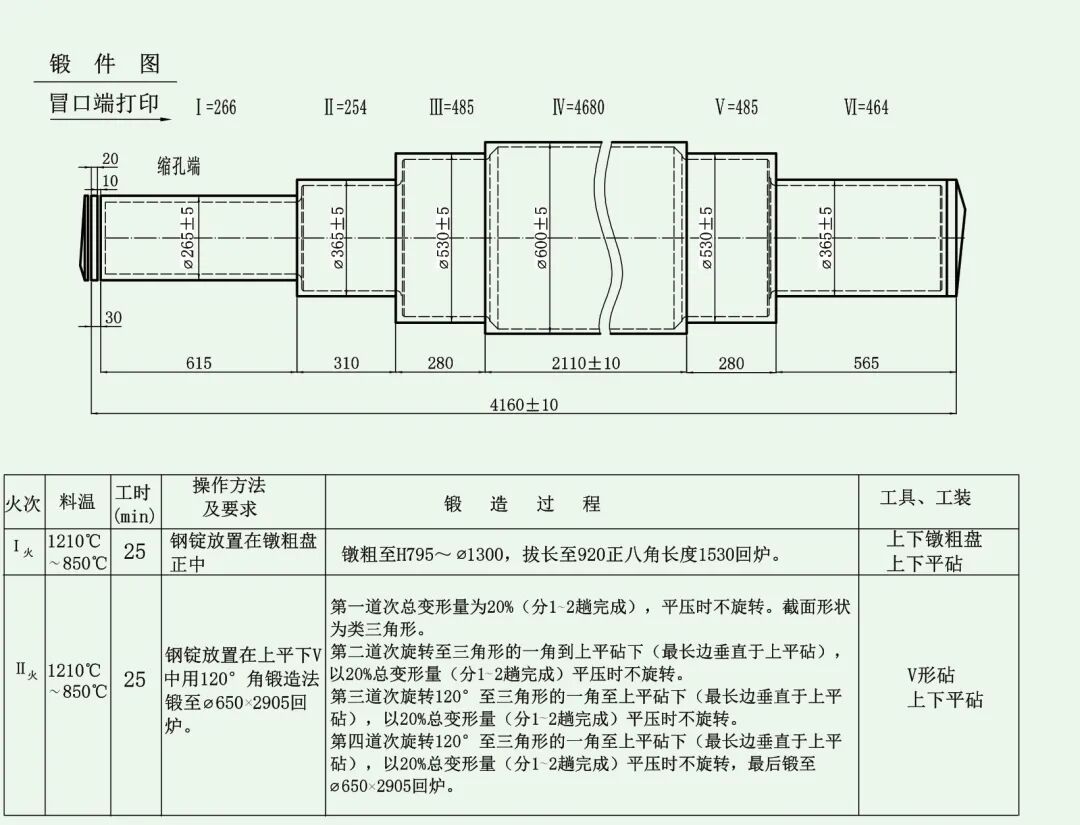

治理这类探伤缺陷的思路,首先是治理电渣钢锭的工艺设计及操作的合理性。而锻造的目的是使已经存在于钢锭中夹杂物类缺陷与大块一次碳化物缺陷不以滑移方式位移,而尽可能多的以剪应变的方式变形,同时不得产生裂纹,特别是钢锭心部,由于结晶速度慢而形成粗大等轴晶,伴随大块一次碳化物及未上浮的夹杂物。因此锻造的目的是破碎这些缺陷,并避免产生新的滑移带裂纹,也就是要求Ⅰ区尖部随压下进程而扩展到穿过轴心,并不能与下V 砧所产生的Ⅰ区尖部重叠,防止因剪应力过大而产生剪应力裂纹。

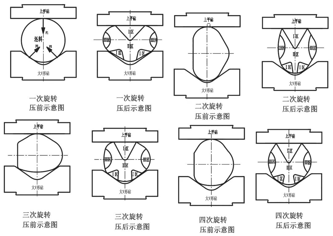

经过实测120°角翻转锻造的压下量与展宽量实测,各道次的展宽率各不相同。根据实测结果绘制出以上四个道次的变形图,完全适合对工艺拔长数据的设计,如图5 所示。
120°角翻转锻造冷轧工作辊的图6
图5 120°夹角翻转锻造法变形模型
其外部变形规律为:第一道次的展宽率可达15%,随着直径的减少,在相同压下率的条件下展宽率也在降低,到第八道次后进入圆整状态时的展率仅有7%~8%。
从图5 中可以看出,各道次压下时,坯料的Ⅰ区逐渐扩展后穿过轴心线,而未与下V 形砧逐渐上移的Ⅰ、Ⅱ区汇合。避免出现难变形的Ⅰ、Ⅱ区汇合,产生的45°角剪应力,使坯料形成剪应力裂纹。
在压下的过程中,随着坯料Ⅰ区的扩散,使Ⅱ区产生横向展宽变形,剪应力产生了切碎裂纹与一次碳化物的作用,更重要的是不形成裂纹,这就是120°角翻转锻造法对冷轧辊工作辊锻造过程的控制,达到超声波探伤合格的原理。

自2019 年10 月以来,我公司结合辊坯合同情况,使用120°夹角翻转锻造法,采用单道次压下量控制在25%以下,砧宽比控制在b=W/H ≤0.8 以内。经过对2800 吨辊坯的锻造验证,超声波探伤合格率由85%提高到96%,其具体120°角翻转锻造法工艺如图6 所示。
120°角翻转锻造冷轧工作辊的图7
图6 120°夹角翻转锻造法工艺
