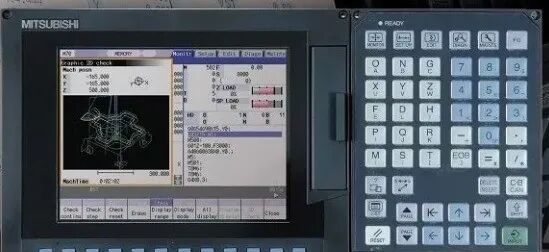

在三菱CNC的硬件连接检查与设置执行完毕向系统送电后,显示器上的READY绿灯仍然不亮。而且在〔诊断〕――〔报警〕 画面上显示很多报警内容,让初次使用三菱CNC的调试工程师感到困惑。
而且三菱CNC的参数多达700余种,哪些是开机时必须设置的呢?又如何解除故障报警呢?
本文根据调试经验就上述问题作一说明,以期对调试工程师有所帮助。
