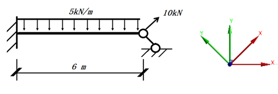

很多同学在软件使用方面很不规范,究其原因是没有系统学习过软件操作,更没有阅读过软件的操作指南。使用软件大多是为了交作业或者写论文,靠着问东问西学来的一些野路子,很不规范的操作软件。很多使用ANSYS多年的老用户,可能还搞不清载荷步的概念和载荷历史的管理,不知道节点坐标系、单元坐标系等重要概念。这类问题往往导致计算出现错误,或者效率低下。
如下图所示的梁的右端斜支座,很多同学就不知道该如何施加。对于这个问题,实际上需要通过节点坐标系旋转实现。在Workbench中可通过Nodal Orientation将节点坐标由缺省方位转动45度的局部坐标系方向,如下图所示。这样对右端节点,总体坐标的45度和135度分别为节点的X和Y方向,约束Y方向位移,施加X方向节点力即可。

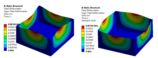

又比如施加静水压力,涉及到壳体的内外侧,在软件中用壳体的Top面和Bottom来区分,但是很多同学都不知道如何确定哪一侧是Top。施加相反的方向导致不同的结果,如下图所示,左图为加到壳体的外侧,右图为施加到壳体的内侧。

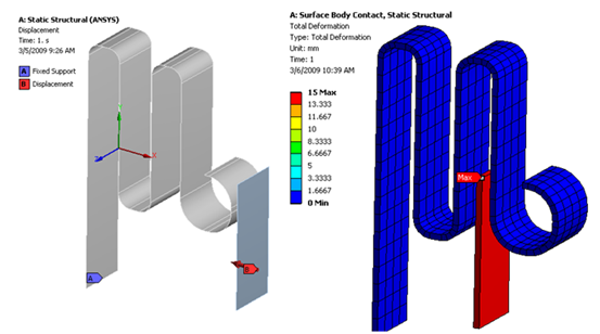

在接触的定义中也存在由于不清楚哪一侧为Top,哪一侧是Bottom,导致接触无法识别引起计算错误的的问题,如下图所示,由于接触定义中壳体的Top面选择错误,右侧钢板向左移动时,与左侧的弧形钢板之间无法探测到接触,致使钢板整体刚体般穿透左侧物体。
