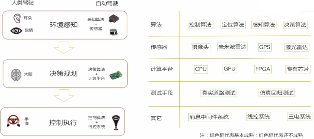

3  自动驾驶技术原理以及技术大图
不同级别自动驾驶技术的框架是相似的,因其对精度要求、功能覆盖度要求的不同而发展出不同功能。其技术框架核心分为环境感知、决策规划、控制执行三部分,与人类驾驶过程类似。
环境感知
人类驾驶员通过耳朵和眼睛观测环境、了解自己与周围环境中交通参与者的位置与状态。自动驾驶技术的环境感知技术通过感知算法与传感器得到相似信息,包括定位与感知环境。
决策规划
得到环境信息后,通过决策算法和计算平台规划驾驶路径等信息,同时保障安全性。
控制执行
通过控制算法与线控系统控制车辆按照规划的路径执行行驶操作。
自动驾驶技术的算法原理、技术大图,以及未来发展的图4
如上图所示,上述三部分核心技术涉及到诸多模块。
算法
包括控制算法、定位算法、感知算法与决策算法。就其成熟度而言,控制算法基本可以满足技术要求。就阿里巴巴当前实践而言,定位算法在多数情况下能够满足精度要求。期待感知算法做到精确识别周围环境中物体的类别、位置、运动速度、方向等,目前还存在噪声影响等问题。决策算法需要处理噪声等问题,并且高效地规划出可执行路径。感知算法与决策算法模块作为自动驾驶技术的瓶颈,还有待优化。
传感器
可以根据不同方案、层级选择不同的传感器方案。例如 L2 技术更多使用摄像头与毫米波雷达,L4 技术需要使用激光雷达。激光雷达传感器还存在许多问题,例如稳定性方面的问题。目前主要使用机械的激光雷达,虽然固态激光雷达进展快速,但是实践证明固态激光雷达还不能满足自动驾驶技术的稳定性要求。
计算平台
既需要能力强,又要求低功耗。由于上层算法还未定义好,难以针对性制作或优化出适合算法的芯片。
测试手段
包括真实道路测试、仿真回归测试。仿真回归测试是自动驾驶领域的热门问题,关于如何模拟驾驶环境及驾驶员的真实行为等方面,存在许多技术问题有待突破。

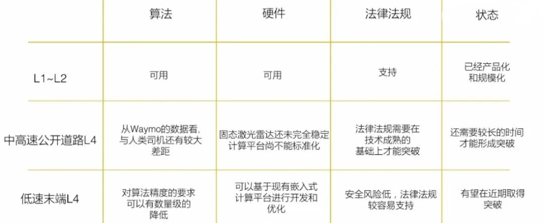

二  自动驾驶的能与不能
如下图所示,概括了当前自动驾驶技术的发展程度。
1  L1、L2
辅助驾驶系统已经落地产品化、规模化,例如特斯拉。未来几年辅助驾驶系统将会安装到越来越多的车辆上。
L3 存在一定争议,暂时不做讨论。
2  L4
将自动驾驶技术 L4 根据功能场景分为两类。
中高速公开道路 L4
例如共享出租车、高速路上自动驾驶物流车。就算法角度而言,根据 Waymo 最新接管数据,自动驾驶车辆每行驶 1.3W 英里需要人类驾驶员接管一次,该数字约每两年可以翻一倍。而人类驾驶员每行驶约 5W 英里需要接管一次。自动驾驶车辆单单从 MPI 角度达到人类司机的标准,还需要 4 年左右。另外,即使 MPI 达到标准,还需要考虑自动驾驶的驾驶行为、用户友好体验能否达到标准等标准。
硬件发展也需要一定时间。例如计算平台需要等到算法形成一定标准后才能进行针对性优化。
另外较为重要的一点是法律法规是否允许自动驾驶车辆上路。法律不容冒险,需要在技术成熟、能够通过一定规模验证的基础上才能突破。
综上几点,中高速公开道路 L4 技术还需要较长时间才能突破。其产品化、规模化任重而道远。
低速末端 L4
包括园区、社区、校园等场景下的自动驾驶实现。此类场景下车辆低速行驶就能满足需求,突发危险时也可以及时停车。因此对算法精度的要求可以有数量级的降低。由于其算法并不复杂,硬件方面或许并不需要定制芯片,可以基于现有嵌入式计算平台进行开发与优化。同时由于其安全风险低,较容易得到法律法规支持。因此低速末端L 4有望在近期取得突破。

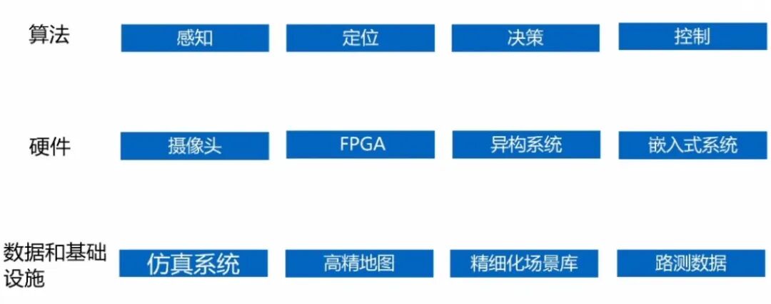

3  技术布局
算法
包括控制算法、定位算法、感知算法与决策算法。上文已有描述。
硬件
阿里巴巴在传感器与计算平台两方面同步进行工作。传感器方面有待进行定制化优化。即使是相对比较成熟的传感器:摄像头,有时也不能满足需求,例如目前夜间行驶环境图像不达标。计算平台方面,要实现无人驾驶系统的量产与落地,计算平台必须是嵌入式系统,才能保证低功耗和高稳定性。嵌入式系统的发展需要软硬件同步进行优化加速,因此利用嵌入式系统及算法实现 L4 级别自动驾驶技术并不简单,希望今年可以做到突破。
数据和基础设施
在仿真系统、高精地图等方面进行同步优化。

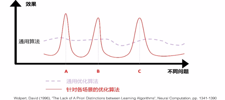

处理多样化场景 - No Free Lunch 理论
处理多样化场景可以从两个角度入手。第一,研发超级优秀的 算法解决问题,但实际困难巨大,难以完成。第二,降低问题难度,用工程化思维解决问题。
如下图所示,横轴表示不同问题,纵轴表示算法解决问题效果。No Free Lunch 理论简单理解是指难以使用一个通用算法解决不同问题。因此,需要针对不同场景下的问题开发针对性算法,并对其进行相应优化,从而最优化解决问题。
自动驾驶技术的算法原理、技术大图,以及未来发展的图7
同样地,自动驾驶场景复杂多样,使用一种通用算法处理好所有场景挑战难度非常大。因此需要将多样的场景细化分类为多种子场景,针对每个子场景开发相应算法。通过该思路可以最大程度降低问题的难度,使其更易解决。

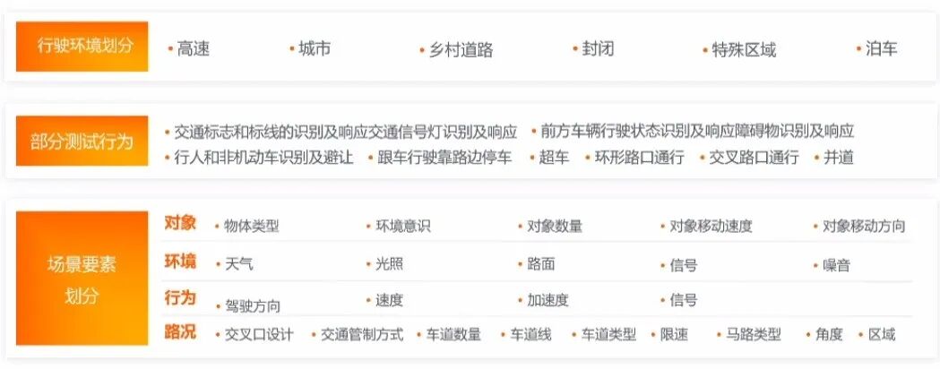

场景分类无统一标准
据上述,解决算法困难,场景分类是第一步,然而目前还无统一标准。自动驾驶场景难以建立统一分类标准,如下图所示,业界已有一些分类标准,但是并不能满足阿里巴巴的要求。
根据行驶环境分类过于粗粒度,每一个子场景仍然非常复杂,算法开发无从入手。根据场景要素分类则更偏向于针对测试进行的分类,并非针对算法研发角度进行的分类,存在冗余,部分子场景难以针对性开发解决算法。
自动驾驶技术的算法原理、技术大图,以及未来发展的图8

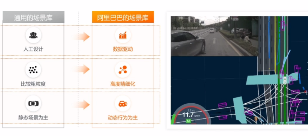

阿里巴巴自动驾驶场景库
基于以上问题,阿里巴巴提出了自动驾驶场景库。如下图所示,阿里巴巴自动驾驶场景库有以下特点。
高度精细化,例如上文提到的超车场景在场景库中分为了 20+ 类。如下图右侧所示案例,一辆车由于发现路障紧急超车到右侧车道,自动驾驶车辆紧急减速避让。如果没有进行场景分类,那么只能依赖于算法快速识别与反应做出判断,对算法挑战非常大,很多时候可能会反应失败导致需要人类驾驶员接管车辆驾驶。在场景分类后,可以预先判断左侧车辆在该场景下有超车的可能,提前刹车,避免需要人类驾驶员接管车辆的事件发生。此例也说明了场景分类对自动驾驶算法产生了正向影响。
动态场景交互是自动驾驶技术中最为困难的一部分。目前业界通用场景库多依赖专家知识通过人工设计分类标准,以静态场景为主(例如道路类型、车型、天气)。人工设计场景分类标准更多地停留在语义层面,难以深刻理解自动驾驶场景中的动态行为。阿里巴巴通过对大量路测数据进行分析、聚类,获取具有挑战性的场景数据。以数据驱动的方法进行场景分类,形成了以动态行为为主的自动驾驶场景库。

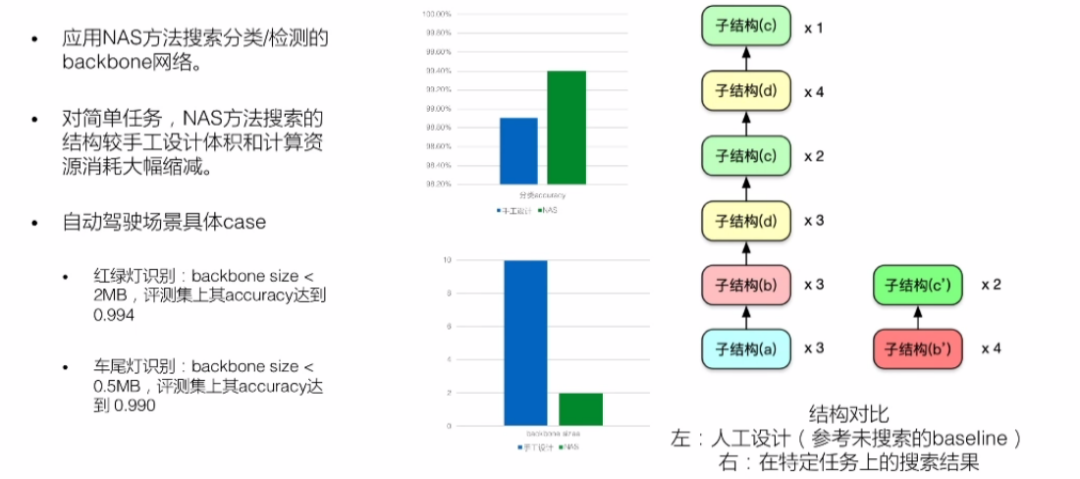

视觉应用案例 – NAS for 2D 识别与检测
利用 AutoDrive 平台针对感知算法进行自动化学习。由下图结构对比可见,人工设计反而使系统结构更加复杂。人难以理解高维空间发生的事件,因此会堆砌许多业界使用的结构,通过结构深度的增加换取计算精度的提高。因此,人工设计结构中不可避免地存在很多冗余。而 AutoDrive 平台可以搜索到如下图右侧所示的简单结构,该精简结构就能够达到甚至超越人工设计的复杂结构的精度。
此类精简结构在自动驾驶领域十分重要。自动驾驶计算平台必须是嵌入式系统,要求低功耗。通过AutoDrive平台自动化学习、搜索的方法能够大幅度降低计算复杂度,从而降低计算平台资源消耗,使计算平台更易于设计。

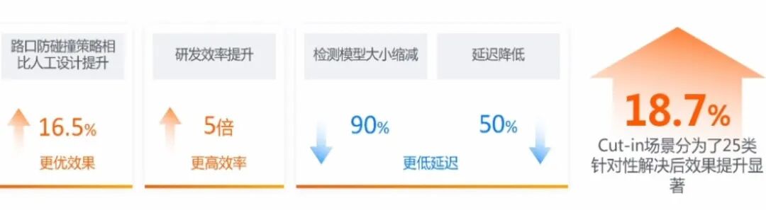

效果
如下图所示,除上述感知案例,AutoDrive 平台精细化场景库也应用到了决策规划、定位等多个算法模块中以期实现自动化设计。
例如路口防碰撞策略,应用 AutoDrive 平台对其参数进行自动化学习与优化后,相比人工设计规则和参数的效果提升 16.5%。
为使自动驾驶问题变得更加简单,对其进行场景分类。将 Cut-in 场景分为 25 类进行针对性解决后,相比于使用一套通用算法解决困难效果显著提升 18.7%。同时说明了精细化场景库的优势。
