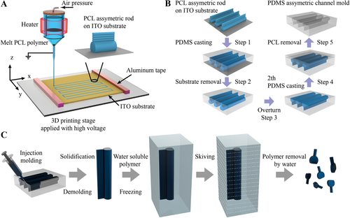

图1.磁性类蝌蚪微机器人的制造过程示意图。PCL不对称模板(A),聚二甲基硅氧烷(PDMS)不对称通道(B)和PCL/Fe3O4不对称微型机器人(C)的示意性制造工艺。

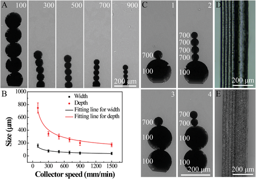

图2. 聚二甲基硅氧烷(PDMS)通道和磁性PCL/Fe3O4不对称坯料的表征。(A)以不同打印速度制备的PDMS通道的横截面扫描电子显微镜(SEM)图像;(B)通道的宽度和深度与打印速度的关系;(C)具有不同形状非对称PDMS通道横截面的SEM图像;(D)通道2的光学显微镜图像;(E)以通道2为模板制备的磁性PCL/Fe3O4不对称坯料的SEM图像。打印速度值标记在每个图像上,单位为mm min-1

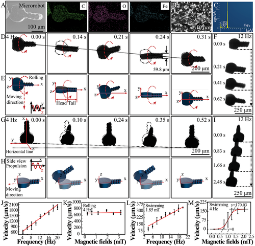

图3. 类蝌蚪磁性微机器人的表征和可控制运动。(A)PCL/Fe3O4磁性微机器人SEM图像,附带C,O和Fe元素分布;PCL/Fe3O4磁性微机器人的局部放大SEM图像(B)和EDX光谱分析(C);在滚动(D,E)和推进(G,H)磁场(4 Hz,1.85 mT)下的微机器人的光学显微镜图像和3D示意图;微型机器人在滚动(F)和推进(I)磁场(12 Hz,1.85 mT)下运动的延时显微镜图像。PCL/Fe3O4磁性微机器人在滚动模式(J,K)和推进模式(L,M)下,速度与磁场频率、强度的关系。

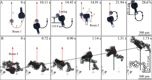

图4. 类蝌蚪磁性微机器人在4 Hz和1.85 mT的磁场下运载微球。(A)推进模式下,通过头部进行单个货物操纵;(B)滚动模式下的多货物运输。
