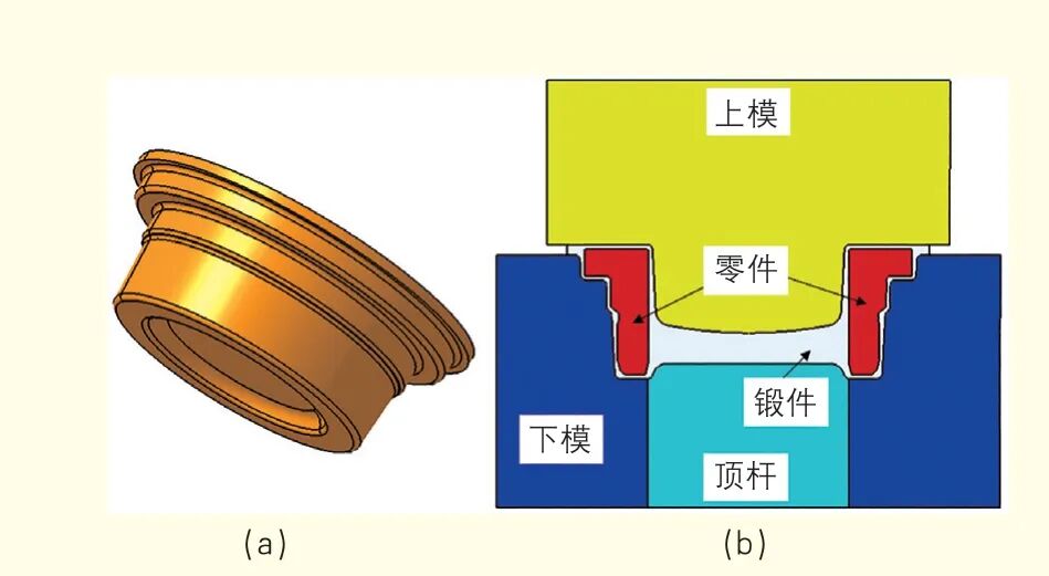

某新型汽车变速器间隔衬套高25mm,外直径为 φ65mm、内圆直径为 φ39.8mm,材料为45 #钢。根据间隔衬套零件特点设计间隔衬套锻件如图1(a)所示。分模面设置在零件最大轮廓处,单面机械加工余量2mm,外斜度用2°、内斜度用3°;圆角半径R 为3mm、外圆角半径r 为1.5mm;间隔衬套的连皮类型为斜底连皮,厚度为4mm,内腔最大深度为42mm。根据上部分模特点,未设计飞边槽结构,锻造模具设计如图1(b)所示。
汽车变速箱间隔衬套精密锻造模具设计及坯料尺寸优化的图1
图1 锻件及模具示意图

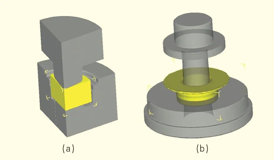

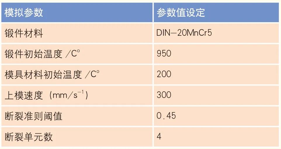

间隔衬套锻造成形以及冲孔过程模拟用有限元模型如图2 所示。为节约计算时间,锻造及冲孔均采用1/4 对称模型,冲孔采用Normalized Cockcroft & Latham 断裂准则,模拟用主要参数见表1。

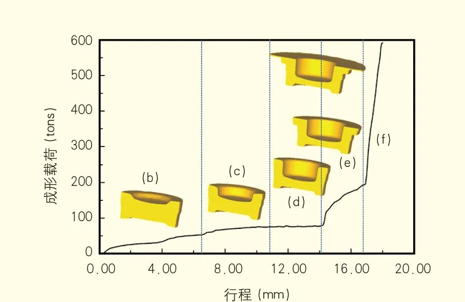

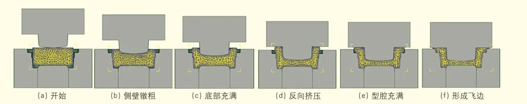

采用棒状毛坯的间隔衬套锻件成形过程,如图3所示。锻造过程开始阶段,毛坯主要发生自由镦粗变形;当零件侧壁型腔填充满后,金属向下流动将下模底部填满;下模型腔基本充满后,金属材料随着上模向下移动而进行反向挤压流动,与上模底部接触后横向流动直到型腔全部填充,多余金属形成飞边。间隔衬套锻件成形过程载荷-行程曲线,如图4 所示,充满型腔阶段成形载荷大幅提高,形成飞边后成形载荷直线上升。

表1 模拟基本参数

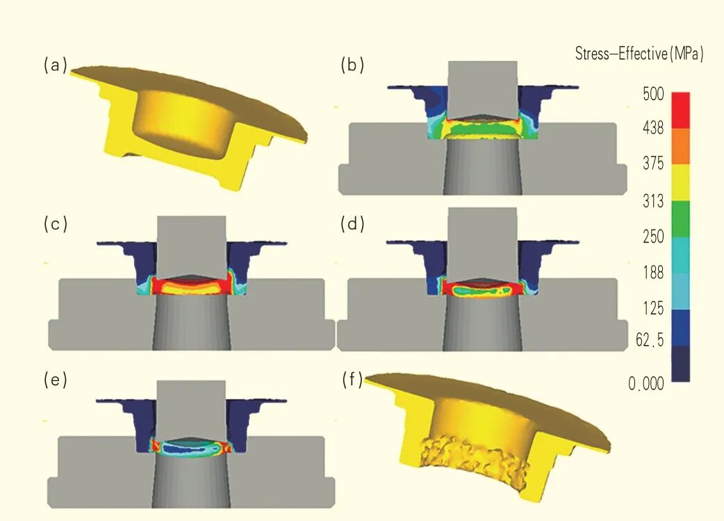

间隔衬套冲孔过程分析
间隔衬套冲孔过程不同阶段等效应力,如图6 所示。图6(a)为锻造成形后间隔衬套锻件截面图;冲孔过程开始阶段,冲孔连皮与冲头接触区域开始发生塑性变形图6(b),随后整个冲孔连皮发生较大塑性变形图6(c);随着冲头快速下移冲孔连皮开始与锻件分离图6(d),变形主要发生冲孔连皮与冲头接触区图6(e)。图6(f)为冲孔后的间隔衬套,零件内表面断裂带明显,锻件整体未发生较大变形。
汽车变速箱间隔衬套精密锻造模具设计及坯料尺寸优化的图7
图6 冲孔过程等效应力分布
汽车变速箱间隔衬套精密锻造模具设计及坯料尺寸优化的图8
图7 毛坯、锻件与最终零件
工艺方案验证

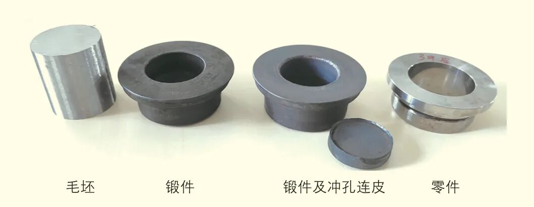

采用优化后毛坯尺寸进行汽车变速箱间隔衬套锻件生产,锻造过程与模拟结果一致,如图7 所示,零件表面质量检测以及后续无损探伤均未发现缺陷,验证了汽车变速箱间隔衬套锻造全过程有限元模拟的可靠性。

⑴根据零件特点设计了间隔衬套精密锻造模具,通过数值模拟分析将间隔衬套锻造过程分为自由镦粗、侧壁型腔填充满、下模底部填满、反向挤压、全部填充、形成飞边六个阶段。
