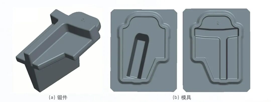

本文中试制的PH13-8Mo 锻件如图1 所示。锻件分为上下结构,锻件上部为带有“T”字形加强筋结构,下部为整体长方体。锻件总高度为125mm,下部长方体高度为82mm,宽度仅为24mm;锻件最大长度为193mm,最大宽度为131mm。设计单边余量3mm,上部斜度为5°,下部斜度为7°,未注明倒角为R3mm。

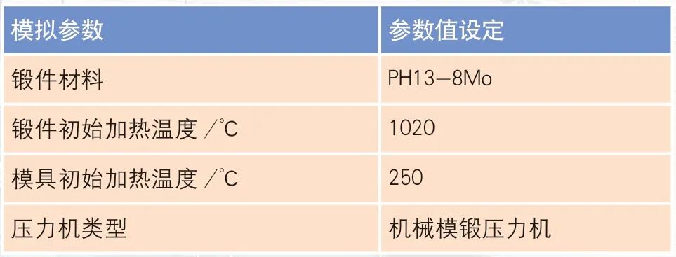

根据设计要求,确定有限元模拟计算过程边界参数如表1 所示。

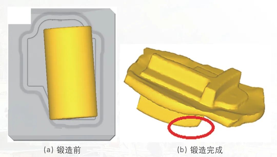

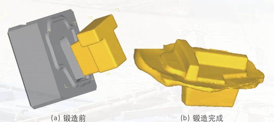

PH13-8Mo 锻件有限元数值模拟过程如图2、图3 所示,分别采用圆柱形坯料以及预制坯形状坯料进行有限元模拟。
PH13-8Mo钢异形模锻件锻造工艺设计及组织演变规律的图3
图2 圆柱形坯料有限元模拟结果
PH13-8Mo钢异形模锻件锻造工艺设计及组织演变规律的图4
图3 预制坯料有限元模拟结果
如上述有限元计算结果,直接用圆柱形棒料成形,锻件毛边完全形成后,锻件上部成形完整,锻件下部分长方体顶角处仍然未充满,图2 中红圈部分存在缺肉缺陷。如果继续增大压力,不仅对锻件成形模具形成巨大冲击力,造成模具损坏,同时也增加压力机闷车的风险。而采用预制坯后,在上部分充型完整时,下部也充型完整,整体锻件质量较好,故采用预制坯+模锻方式制造。

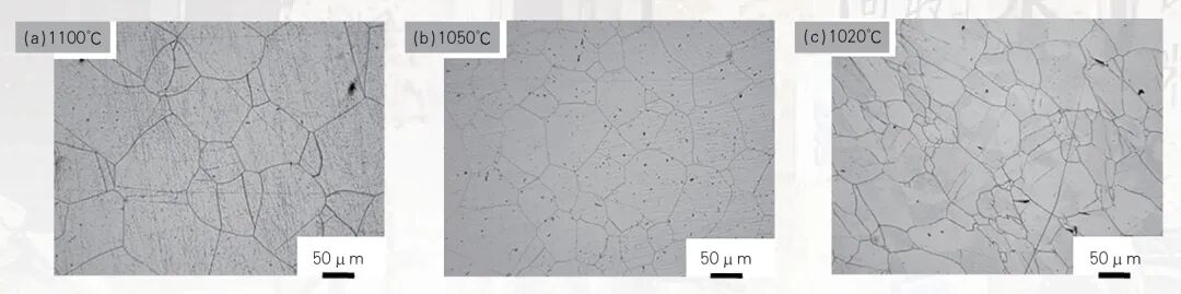

根据上述有限元结果,锻件采用预制坯+模锻方式完成最终成形,而模锻过程中因模具型腔限制,变形量比较固定,对最终锻件的组织以及性能无太大影响。故对成形锻件影响比较大的过程在于预制坯制造环节。图4 为不同温度下采用圆棒直接锻造制坯组织变化。
PH13-8Mo钢异形模锻件锻造工艺设计及组织演变规律的图5
图4 不同制坯温度下晶粒度变化
经1100℃自由锻制坯后的晶粒度为3~4 级;1050℃制坯后的组织为4~5 级;1020℃制坯后的晶粒度为5~6 级。为满足晶粒度不粗于5 级的要求,选择制坯温度不大于1020℃。但是从图4也可以看到,经过1020℃制坯后,晶粒度接近5 级,在后续的模锻过程中,极易因锻造变形量不够,造成晶粒长大后粗于5 级。

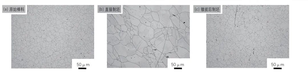

图5 显示不同制坯方式下的组织变化。在制坯的工艺指导下,不仅考虑制坯工序的组织变化,同时也为后续的模锻组织和性能准备,在直接制坯的基础上,改进了制坯工艺,先镦拔一次后,再进行制坯。
PH13-8Mo钢异形模锻件锻造工艺设计及组织演变规律的图6
图5 不同制坯方式下晶粒度变化(1020℃)
从图5 中可以看到,原始材料的晶粒度约为7~8级,1020 ℃直接制坯后,晶粒度约为5 ~6 级,1020℃镦拔一次后制坯,晶粒度约为7~8 级,接近原始材料的晶粒度,组织明显好于直接制坯。

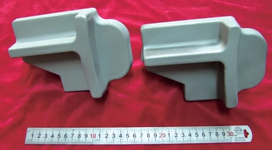

按照上述工艺方案,采用镦拔+制坯+模锻工艺,生产的锻件如图6 所示。从图中可以看到,采用预制坯成形的锻件充填非常完好,证明了有限元计算软件的可靠性。

图6 PH13-8Mo 锻件

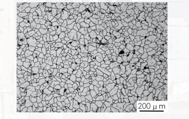

图7 为锻件的晶粒度照片,从图中可以看到锻件的晶粒比较均匀,晶粒度约为6~7 级。
