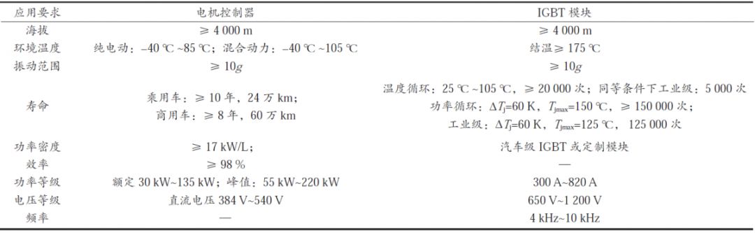

电动汽车大致可以分为乘用车、商用车、物流车等,它们的驱动大致分为纯电动、混合动力和燃料电池动力等。下表列出了电动汽车的电机控制器和IGBT模块的基本要求:
干货 | 汽车级IGBT模块特别在哪里?的图1
相对于工业IGBT模块,电动汽车对于驱动系统的功率密度、驱动效率等具有更高的要求,也存在着相应的难点:
车辆运行时,特别实在拥堵的路况时的频繁启停,此时控制器的IGBT模块工作电流会相应的频繁升降,从而导致IGBT的结温快速变化,对于IGBT模块的寿命是个很大的考验;
采用永磁同步电机的电动汽车启动、驻车时,电机工作在近似堵转工况,此时的IGBT模块持续承受着大电流,从而会造成模块的局部过热,这对散热系统的设计带来了挑战,所以汽车一般都是水冷(单面或者双面)。
由于车况的不确定性,汽车级IGBT模块在车辆行驶中会受到较大的震动和冲击,这对于IGBT模块的各引线端子的机械强度提出了较高的要求;
车体的大小限制,对于控制器的大小以及IGBT模块的功率密度提出了更高的要求。

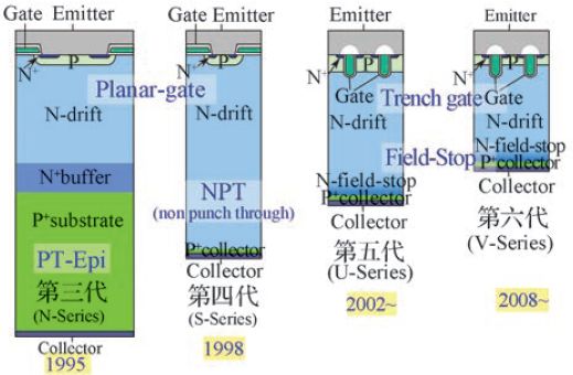

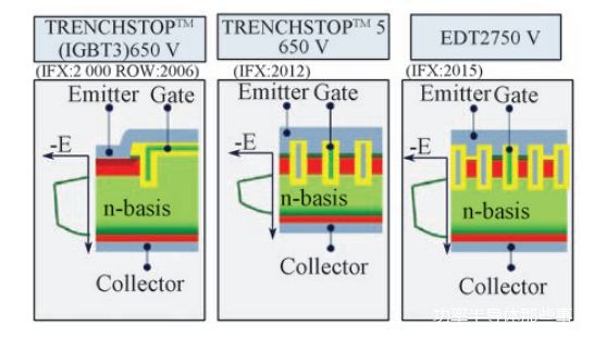

针对上面的对汽车级模块的特殊要求,IGBT芯片正朝着小型化、低功耗、耐高温、更高安全性以及智能化的方向发展。目前最受流行的还属国外的先进企业,因为国内汽车级IGBT芯片技术起步较晚,同时受限于基础工艺和生产条件,技术发展较慢,虽然目前也有国产汽车级芯片,但是相对市场份额不是很大,我们还是聊聊国外芯片技术,英飞凌、富士、三菱等均有开发新一代的电动汽车级IGBT芯片。下面两张图给出 了英飞凌和富士IGBT芯片的技术优化路径:
干货 | 汽车级IGBT模块特别在哪里?的图2
Infineon
干货 | 汽车级IGBT模块特别在哪里?的图3
FUJI

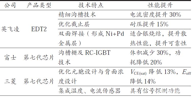

下表对比了英飞凌、富士、三菱三家公司新一代IGBT产品的工艺路线和关键指标:
干货 | 汽车级IGBT模块特别在哪里?的图4

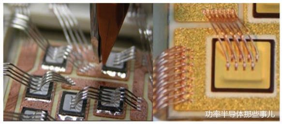

IGBT模块内部常用引线键合的方法将芯片与芯片、芯片与绝缘衬板表面金属化层、半导体绝缘衬板之间以及绝缘衬板与功率端子之间进行电气互连。
常用的键合线有铝线和铜线两种。
干货 | 汽车级IGBT模块特别在哪里?的图5
其中铝线键合工艺成熟、成本较低,但是铝线键合的电气、热力学性能较差,膨胀系数失配大,影响IGBT使用寿命。而铜线键合工艺具有电气、热力学性能优良等优点,可靠性高,适用于高功率密度、高效散热的模块。但是铜键合工艺的难点是需要对芯片表面进行铜金属化处理,同时需要更高的超声能量,这有可能伤及IGBT芯片。

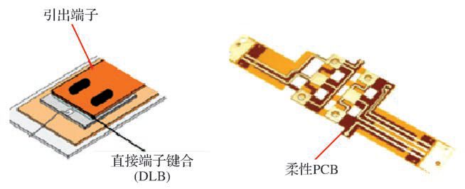

引线键合技术相对工艺简单、成本低廉;但也存在缺点,如多根引线并联的邻近效应会引起电流分布不均,寄生电感较大会造成较高的关断过电压,金属引线和半导体芯片之间热膨胀失配会产生热应力,从而影响使用寿命等。为了规避这些缺点,研究人员开发出其他新型芯片表面互联技术:直接电极引出和柔性PCB技术。
干货 | 汽车级IGBT模块特别在哪里?的图6
