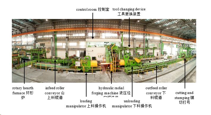

兴隆钛业投资的陕西大力神航空新材料科技股份公司最近比较忙,大力神的工厂车间陆续的迎来了数十辆大型设备的集装箱,这是锻压行业翘首以盼的顶级精锻设备——RF-40型卧式数控径向精锻机。
花了1.8亿,最先进的径向精锻机进厂,全球就两台的图1
RF-40型卧式数控径向精锻机为目前世界先进的精锻设备,全球仅仅只有两台,另外一台在意大利投产,另一台就是大力神的这台,这也是咱们亚洲唯一投产的一台此类精锻设备。
奥地利GFM公司的RF-40型卧式数控径向精锻机组总价值1.8亿,这也是世界上最先进,功能最齐全的精锻设备。最大进料尺寸为500mm,主要用于军工(炮管、坦克管等其他管件)、航空航天、宇航、海洋战略工程和科研院所等高端领域。

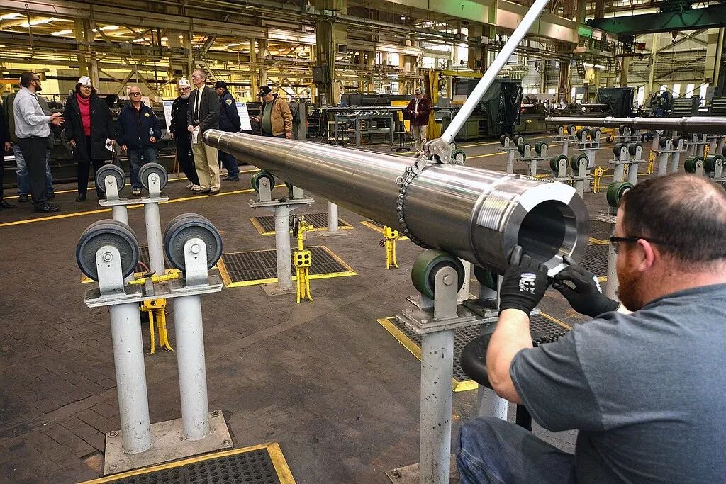

大力神进口的RF-40 型卧式数控径向精锻机组,开坯频次最大可达225min-1,最大锻造力可达到9.5MN。该设备可一次性完成钛及钛合金圆棒、方棒、精整、阶梯、锥形轴等锻件,同时可一次性完成外径(φ130-φ320mm)×壁厚(18-95mm)×长度(3000-12000mm)的钛合金管材。
目前世界上只有奥地利GFM公司和德国SMS MEER公司能够生产高端径向锻机。其中奥地利GFM公司在全世界共生产了700台左右,其中汽车行业轴类专用的有160多台,中国目前一共有40多台径向锻机,50%都是在近10年引进的。德国SMS MEER公司于1999年开始研发液压径向锻机,一共生产了16台,中国6台,中国台湾1台。

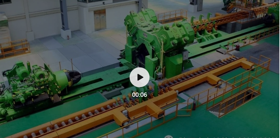

中国台湾S-Tech/SMX 600 / 12 MN布置图
奥地利GFM公司生产的径向锻机主要分为三种形式,即SX型、RF型和SKK型,其基本原理均为电机带动偏心轮对工件进行高频锻打。RF型径向锻机和SX径向锻机最重要的区别是锤头调节部分,RF型号采用液压进行调节,特点是频次可调,使得锻件的金相组织更均匀,能够获得更高的锻造比。
