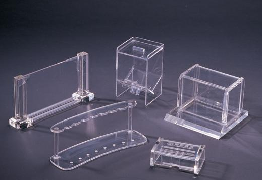

【注塑知识】透明塑料注塑成型需要注意哪些问题?的图1
原料的准备与干燥
由于在塑料中含有任何一点杂质,都可能影响产品的透明度,因此和储存、运输。加料过程中,必须注意密封,保证原料干净。
特别是原料中含有水分,加热后会引起原料变质,所以一定要干燥,并在注塑时,加料必须使用干燥料斗。还要注意一点的是干燥过程中,输入的空气最好应经过滤、除湿,以便保证不会污染原料。
