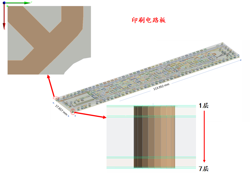

印刷电路板通常由 多层层压材料起加强结构强度的树脂材料粘合而成,类似于层合板结构, 层间铺设金属线路,以及有垂直穿过这些层的 金属通孔,作为电路板外接口。
这样一个印刷 电路板热结构分析问题,传统的方法是对这些层合板(实体单元)、导电线路(壳单元)、外接金属通孔(壳单元)进行 一 一建模,这其中涉及到复杂的耦合和接触问题,而且电路板中包含大量 导电线路、 外接 ,如下图示,这样的建模分析方法费力耗时。

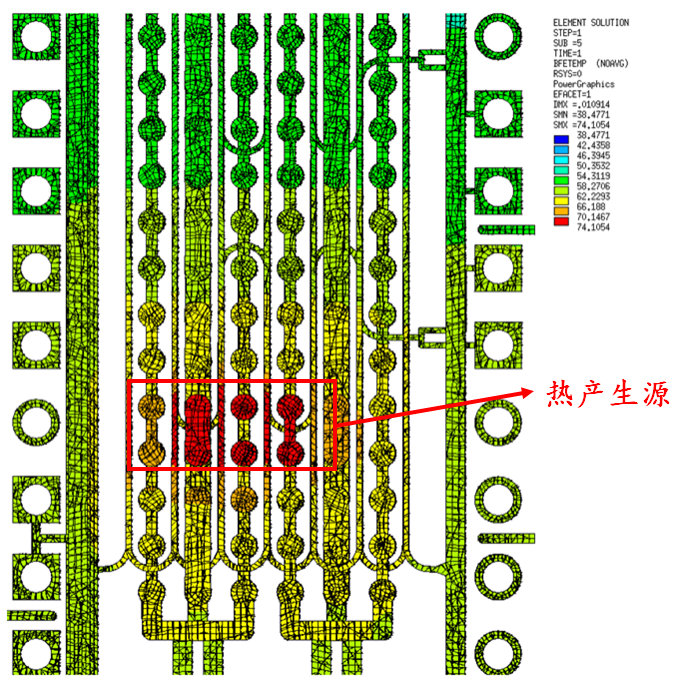

计算结果
印刷电路板的热结构分析的图4
计算结果最重要的是温度分布结果,如下。
印刷电路板的热结构分析的图5

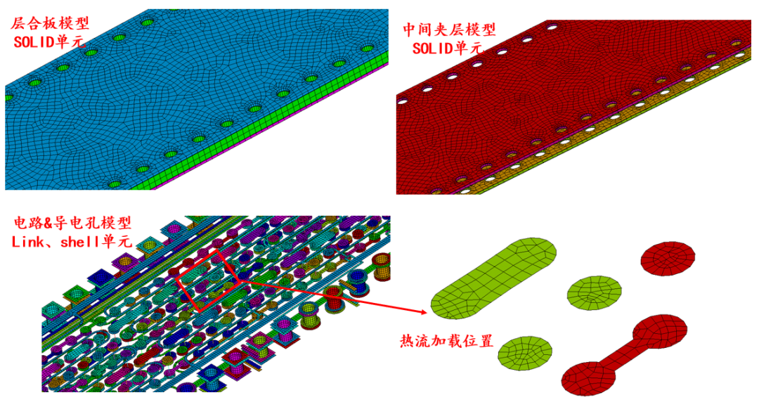

完整有限元模型建立的思路是:
1.建立基础层合板网格和电路以及导电孔面网格;
2.层合板网格使用的SOLID70单元类型修改为支持 增强单元技术的SOLID278单元;
3.建立MESH200单元,定义MESH200截面类型为增强单元类型、基于网格定义截面信息;
4.将电路&导电孔网格单元类型修改为3中定义的MESH200
5.选择2中定义的SOLID278单元和3中定义的MESH200单元, 在solid278网格和mesh200单元相贴附处生成增强单元,此时,可以理解为电路&通孔网格已经贴附在层合板基本网格模型上了。

1、基本网格模型建立
这里采用外部网格文件将基本网格导入,包含层合板网格(SOLID70)和层合板间嵌入的铺设电路&导电孔网格(SHELL131和LINK33)。
印刷电路板的热结构分析的图7

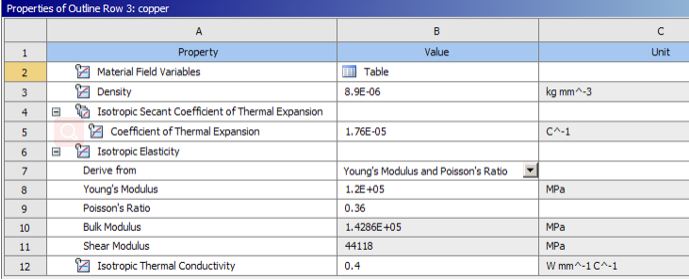

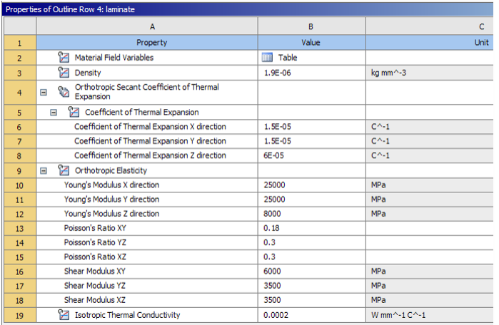

材料参数
印刷电路板的热结构分析的图8
铜材料(金属导线&通孔)
印刷电路板的热结构分析的图9

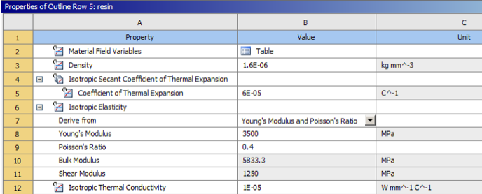

层压板材料
印刷电路板的热结构分析的图10
树脂材料
印刷电路板的热结构分析的图11

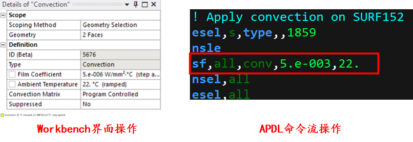

边界&载荷条件
印刷电路板的热结构分析的图12

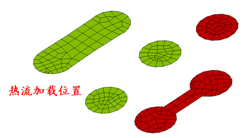

稳态热分析中将热载荷施加在模型中某个代表嵌入式铜走线单元上。
印刷电路板的热结构分析的图13
对流边界条件(Convection boundary conditions)应用于印刷电路板的顶面和底面。
印刷电路板的热结构分析的图14

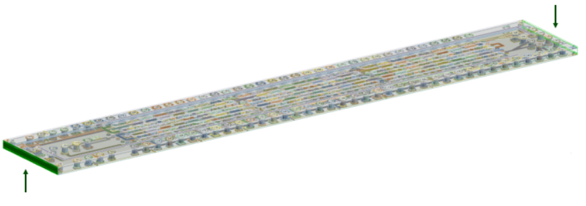

稳态热分析后的下游结构分析中电路板两端自由端固支,并取消热对流边界。
