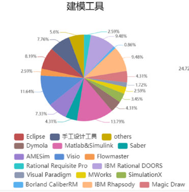

对于系统建模仿真而言,整个系统和子系统的功能和逻辑,将在这里进行模拟仿真,以确定是否行得通。而这中间多系统的数据接口,也需要像世冠GCAir的开发环境来进行联合连接。而2020年六月因为突然断供哈工大而彻底走出幕后的美国Matlab,也正是蹲在这一层的小霸王。它可以发出控制信号,与其它软件形成多学科协同,成为事实上的工程计算标准。因为围绕Matlab,一个庞大的生态已经构成,各个软件都有相互穿插耦合,这正是它最核心的价值。当然了,Matlab的偏微分方程求解能力很强。说白了,软件的强大,核心还是数学。
