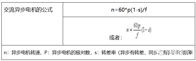

(2)步电机调速原理
电动汽车的负载,由于其加速度的随机变化的,一般采用异步交流电机,其调速原理:
实例研究:新能源汽车电机驱动技术(转自旺材电机与电控)的图3
公式告诉大家,调速的方法有:调频-f,调极对数-p,还有调转差率-s等。技术上,转差率可以通过定子调压,转子串电阻,串级调速等实现,其中变频是最常用的。目前常用的电供电局提供的50Hz的交流电。所谓变频就是将常用50Hz的电流,变成其他频率的交流电。

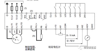

变频电路图有单相和三相变频两种。
(c)变频器控制方式
低压通用变频输出电压为380~650V,输出功率为0.75~400kW,工作频率为0~400Hz,它的主电路都采用交—直—交电路。其控制方式经历了以下四代。

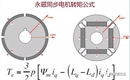

2.永磁同步电机的控制原理

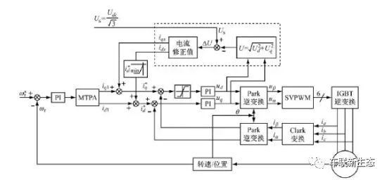

永磁同步电机的控制使用矢量控制,电压调制方式一般采用SVPWM(空间矢量脉冲宽度调制)。
(a)电流控制基于转子位置;
实例研究:新能源汽车电机驱动技术(转自旺材电机与电控)的图7
图5 永磁同步电机转矩公式
(b)控制策略为闭环控制,反馈量为三相电流和电机转子位置。
3.永磁同步电机的速度控制逻辑图
实例研究:新能源汽车电机驱动技术(转自旺材电机与电控)的图8
图6 磁同步电机的速度控制逻辑图

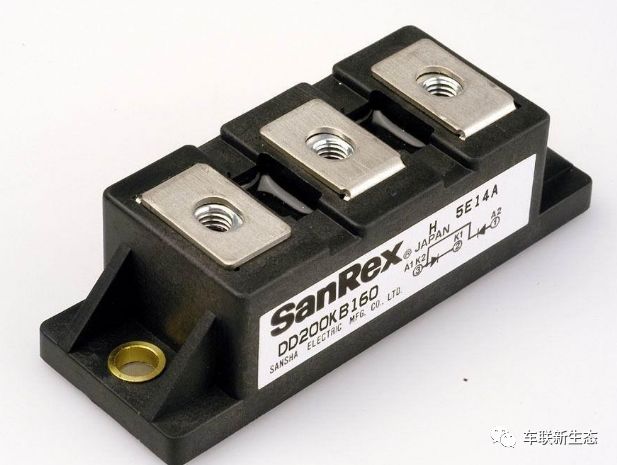

其核心技术是IGBT模快,见图(7),是开关管,其功能是将直流电变成交流电,这个过程叫逆变,而将交流变成直流,其过程叫整流,其模块的整流管构成。开关管发展到今天已经有几代了,IGBT(Insulated Gate Bipolar Transistor),绝缘栅双极型晶体管,是由BJT(双极型三极管)和MOS(绝缘栅型场效应管)组成的复合全控型电压驱动式功率半导体器件, 兼有MOSFET的高输入阻抗和GTR的低导通压降两方面的优点。
实例研究:新能源汽车电机驱动技术(转自旺材电机与电控)的图9
图7 IGBT模块
车规级IGBT目前由BYD公司和中车公司为代表在追赶世界前沿水平。基本上能满足中国新能源汽车发展需要。

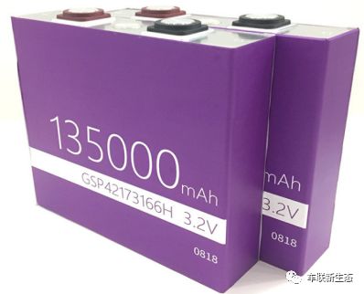

(1)单体电池按正极分类
(a)目前电动客车的主流电池是磷酸铁锂电池和锰酸锂电池。其优点是安全性比较高。
(b)目前乘用车的主流电池是三元电池,其优点是比能量高。国产三元电池比能量已经实现了304wh/kg商业化装车。

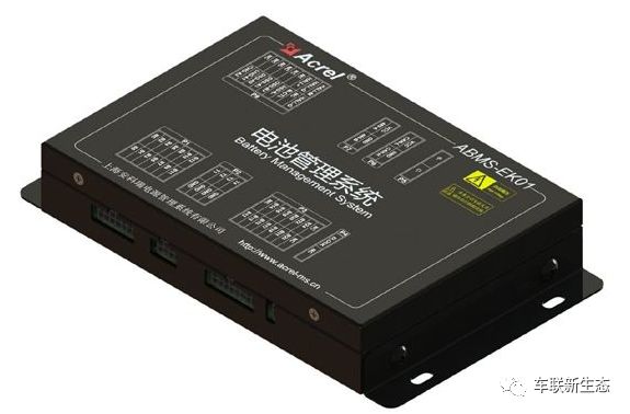

3.电动汽车动力电池管理系统
动力电池系统,在物理上由上千个以上单体电池通过先并联,再并联起来的。由于生产工艺等原因,无法保证每一个单体电池在性能指标上保持绝对一致。站在电源的高度上,要监视单体电池一致性的变化,对衰减太快的单体电池要进行及时处理,来保障动力电池系统对外供电质量。
动力电池管理系统是采用计算机为中心的,对动力电池系统监控、监管的动态平衡控制系统。电池管理系统的基本功能可以分为检测、管理、保护这三大块。其外形见图8。
实例研究:新能源汽车电机驱动技术(转自旺材电机与电控)的图16
图8 电池管理系统产品外形
具体来看,主要由充电模块、数据采集模块(包括电压,电流,温度数据采集)、均衡模块、电量计算模块、数据显示模块和存储通信模块组成。系统框图如下:
实例研究:新能源汽车电机驱动技术(转自旺材电机与电控)的图17
图9 电池管理系统主要模块

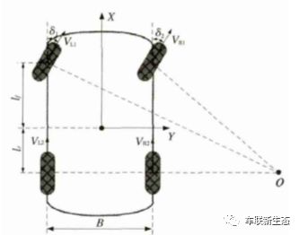

六、电动差速器
传统汽车前桥是转向桥,后桥是驱动桥。高速巡航时,后桥左右两个轮子运动半径是不同的,左右两个轮子要协调一致,技术上在后桥上安装了差速器。中央电动机布置原则上是保留了差速器的。电动汽车如果要采用轮边电机或者是轮毂电机方案,必须导入电动差速器。传统汽车差速器,见图9,是为了调整左右轮的转速差而装置的,其工作原理:
实例研究:新能源汽车电机驱动技术(转自旺材电机与电控)的图25
图9 汽车差速器结构图
(a)汽车行驶时,传动轴传过来的动力通过主动齿轮传递到环齿轮上,环齿轮带动行星齿轮轴一起旋转,同时带动侧齿轮转动,从而推动驱动轮前进;
(b)当车辆直线行驶时,左右两个轮受到的阻力一样,行星齿轮不自转,把动力传递到两个半轴上,这时左右车轮转速一样(相当于刚性连接);
(c)当车辆转弯时,左右车轮受到的阻力不一样,行星齿轮绕着半轴转动并同时自转,从而吸收阻力差,使车轮能够与不同的速度旋转,保证汽车顺利过弯。

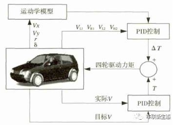

电动差速器基本工作原理,见图(10)。
实例研究:新能源汽车电机驱动技术(转自旺材电机与电控)的图26
实例研究:新能源汽车电机驱动技术(转自旺材电机与电控)的图27
图10 电动差速器工作系统原理
通过控制电机转速(力矩大小),进而调整左右轮的转速差。一句话,用行星齿轮结构实现差速器的功能,通过对不同电机的速度匹配控制,是可以实现电子差速器的。

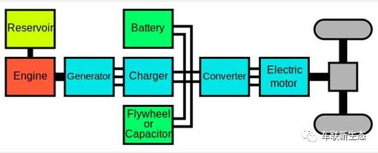

(1)串联式动力
串联式动力由发动机、发电机和电动机三部分动力总成组成,它们之间用串联方式组成SHEV动力单元系统,发动机驱动发电机发电,电能通过控制器输送到电池或电动机,由电动机通过变速机构驱动汽车。串联式动力原理见图(11)。
实例研究:新能源汽车电机驱动技术(转自旺材电机与电控)的图28
图11 串联式动力原理
从图11可以看出,串联式是电机单一驱动车轮,车载充电机给动力电池组充电,发动机基本功是驱动发动机。其设计思路:
(a)小负荷时由电池驱动电动机驱动车轮,比如当电动车处于低速、滑行、怠速的工况时,则由电池组驱动电动机;
(b)大负荷时由发动机带动发电机发电驱动电动机。比如当车辆处于启动、加速、爬坡工况时,发动机、电动机组和电池组共同向电动机提供电能;
(c)当电池组缺电时则由(发动机-发电机组)向电池组充电。
串联式结构适用于城市内频繁起步和低速运行工况,可以将发动机调整在最佳工况点附近稳定运转,通过调整电池和电动机的输出来达到调整车速的目的。使发动机避免了怠速和低速运转的工况,从而提高了发动机的效率,减少了废气排放。但是它的缺点是能量几经转换,机械效率较低。

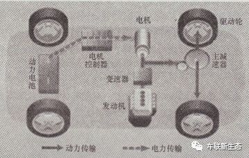

(2)并联式动力
并联式装置的发动机和电动机共同驱动汽车,发动机与电动机分属两套系统,可以分别独立地向汽车传动系提供扭矩,在不同的路面上既可以共同驱动又可以单独驱动。两个动力系统同时工作时,以机械方式实现动力耦合,动力的流向为并联,所以称为并联式混合动力系统。 串联式动力原理,见图12。
实例研究:新能源汽车电机驱动技术(转自旺材电机与电控)的图29
图12 串联式动力原理
从图12可以看出,电机既可作为电动机使用,也可作为发电机使用。其设计思路:
(a)当汽车加速爬坡时,电动机和发动机能够同时向传动机构提供动力;
(b)一旦汽车车速达到巡航速度,汽车将仅仅依靠发动机维持该速度;
(c)电动机既可以作电动机又可以作发电机使用,又称为电动-发电机组。
由于没有单独的发电机,发动机可以直接通过传动机构驱动车轮,这种装置更接近传统的汽车驱动系统,机械效率损耗与普通汽车差不多,得到比较广泛的应用。
