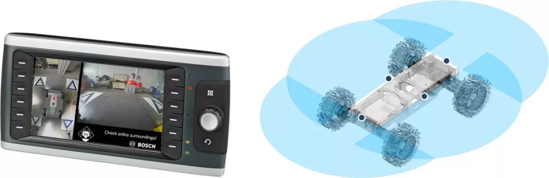

下车周边环境监测
这时候就不得不提EasyFit 环视系统,它不仅可以应用到体型庞大的拖拉机收割机装载机等机器上,更是适用于高空作业平台这种对安全要求极高的行走机械上。
通过安装几个坚固小巧的超宽广角摄像头来提供2D影像,并合成在DI4显示器上,从而使作业平台周边的路面情况完全可视化,如同乘用汽车的倒车影像一样安全放心。

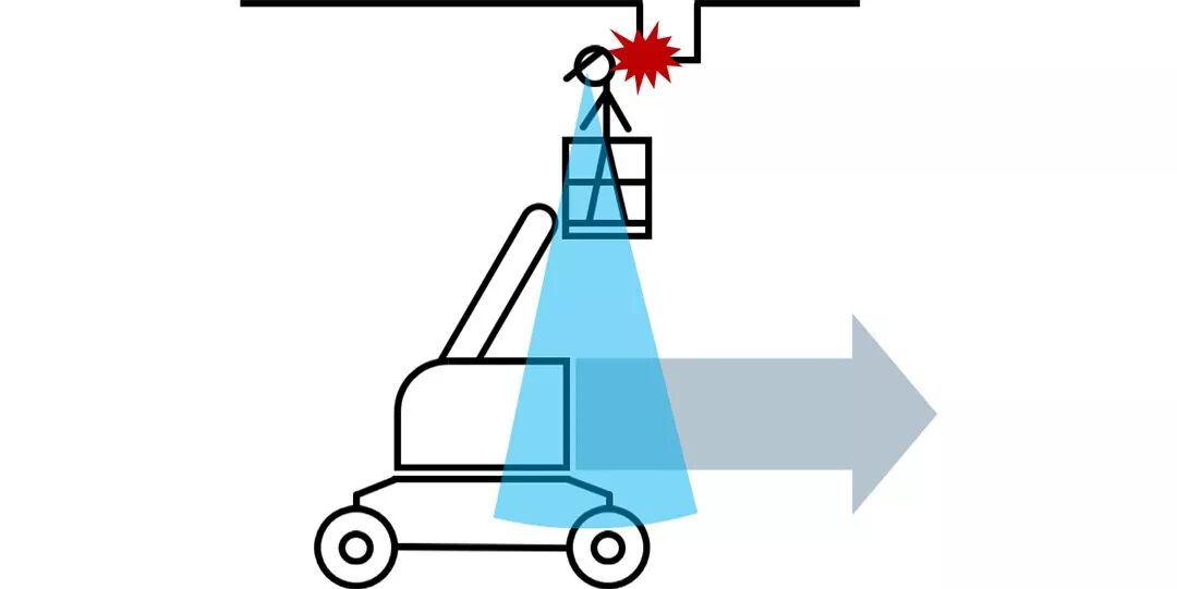

平台周边障碍监测

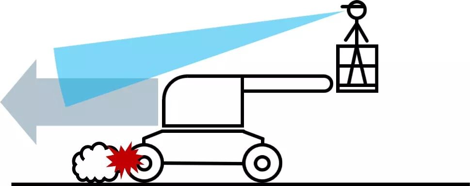

高空作业平台的操作手为执行作业,必须将作业平台精确操纵至合适的位置。高空作业要求高度的精神集中以及在任务之间的连续切换,以避免事故的发生。
例如,当操作手操纵平台行走时,有可能过度专注地面情况而忽略了自身平台周边的安全。譬如这样……
担心高空作业安全?别怕,我们帮你支招!的图4

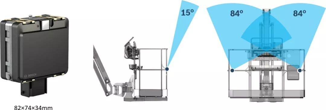

为了增加平台工作的安全性,博世开发了基于雷达的平台安全系统,该款雷达已经广泛应用于乘用汽车行业,雷达传感器可同时检测位于检测区域内的静态和动态物体。每个传感器的水平检测范围为84°,垂直检测范围为15°。传感器捕捉物体的距离、速度和大概的角度等信息。当平台朝着可能的障碍物运动的同时,在一定的安全距离内,雷达监测到障碍物并反馈给控制系统,控制系统可能通过DI4显示器或者蜂鸣信号等多种形式反馈给操作手。
高空作业平台周边障碍监测
传感器不必依靠清晰的视野或良好的照明条件,因此相比操作员的肉眼可识别更多的物体和障碍物。雷达传感器可覆盖一个超出操作员视野的区域。采用基于雷达的环境识别系统,高空作业平台上的操作手就可以将精力集中在手头的工作上,因为有传感器可监视潜在的碰撞危险,不仅增加了安全性,还提高了工作效率

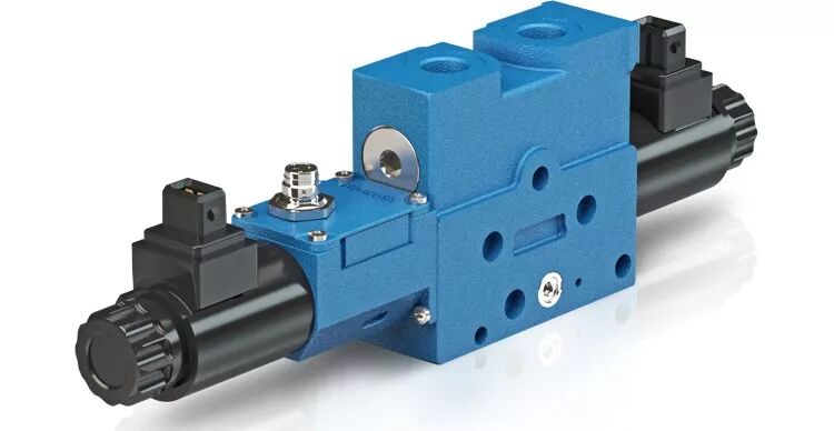

在高空作业平台车上,操作手在作业吊篮中控制举升臂。电液控制器必须平缓和比例地调节动作。数十年来,我们一直是行走机械电动比例阀供应商的全球领导者,如今开发出用于典型高空作业平台流量特性的新式EDG阀系列,最大流量40L/min, 最大压力350bar。
担心高空作业安全?别怕,我们帮你支招!的图7
新式EDG阀
EDG是具有LS负载敏感 (阀前补偿) 功能的紧凑片式换向阀,能分别搭配定量泵和LS负载敏感泵系统,节约能量。此外,各项功能的LS压力可在A和B端口分别通过压力切断阀LSA和LSB进行设定。该设计可设定用于提升等功能的最大压力,从而可提供更高的安全性
EDG与另一高空作业平台LUDV流量共享(阀后补偿)功能紧凑换向阀EDC系列均为铸造壳体,与传统高空作业平台HIC(插装阀组)解决方案相比,阀芯位移长,精控性更好,同时铸造流道减小了压损,提高了效率。EDG阀配有阀芯位置传感器,能够可靠捕捉控制阀芯的所有动作,该传感器可检测阀芯是在中位,还是处于主动位置方向。从而为安全的判断提供了准确信号。

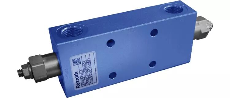

臂架式高空作业平台的安全和高效离不开EDC或者EDG等主换向阀,同时,身处平台上的操作手和工具的安全保持和臂架平稳运动更是离不开平衡阀。博世力士乐Air Control平衡阀,最大流量60L/min, 最大压力210bar. 与普通的平衡阀相比,Air Control平衡阀最大的特点就是所需的控制油压力仅仅需要普通平衡阀的1/3,效果如其名, 控制(Control)像空气(Air)一样轻,同时达到了安全和节能的效果。

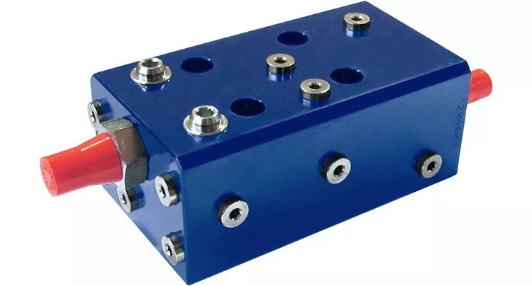

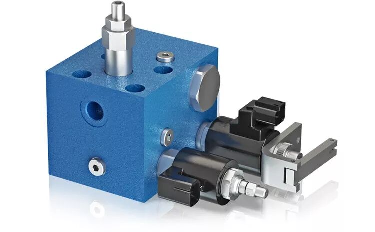

重力下降阀,我们开发的一款基于重力进行下降的插装阀,更是将力士乐产品的安全性和高效性体现到极致。
担心高空作业安全?别怕,我们帮你支招!的图9
重力下降阀
该阀可板式连接于变幅油缸,无需消耗燃油和提供先导控制油即可完成作业平台的下降,甚至在某些柴油发动机关机的情形下也可做到,利用应急电源或者手动越权的选项下放臂架。从而在工作液压系统范畴内节省了大量的能量并缩短了柴油发动机的运行时间。
重力下降阀应用于高空作业平台
