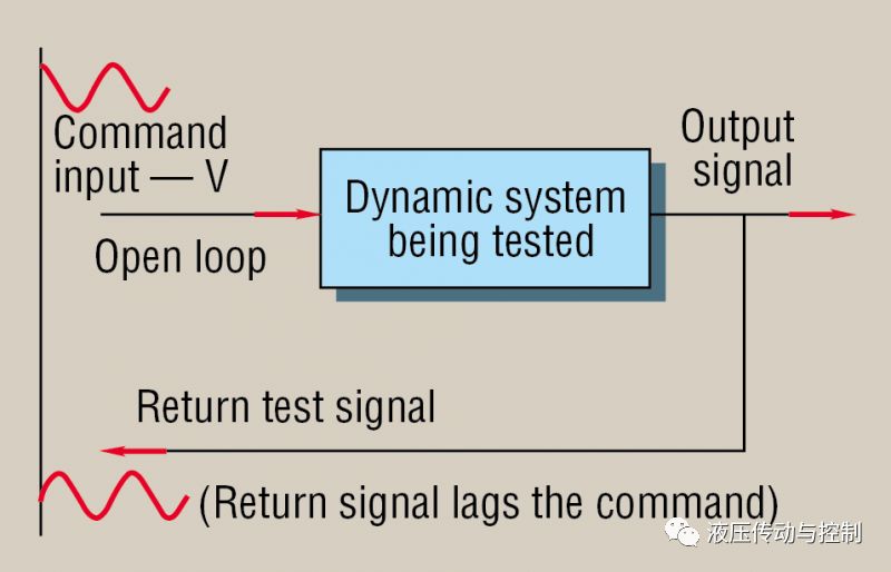

图1.图显示了频率响应测试环路的框图。频率响应可用作动态测试,因为当与频率响应分析仪结合使用时,它固有地抑制了失真和噪声。
如图1所示,该测试涉及对输入施加受控幅度的正弦波形,从而使被测设备(例如阀)来回循环。同时,输出也将以相同的频率循环。但是,输出和指令输入的幅值不一定与指令输入相同。就阀门而言,输入(电流)和输出(流量)甚至不在相同的度量单位中。此外,在大多数实际物理动态过程中,输出将经历相位滞后。即,输出必须一定落后于输入。测试操作员记录频率,输出幅值以及输入和输出之间的相位滞后量(以度为单位)。
接下来,增加频率,同时将输入正弦波保持在恒定的峰-峰值幅值。通常以度为单位绘制相位,并通过以下等式以分贝(dB)给出幅值:

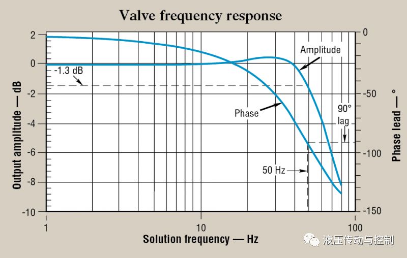

当发生共振时,有时会随着输出振幅的增加而显示出共振,从而增加频率。图2中所示的伺服阀频率响应数据就是这种情况。在30 Hz时,比0 dB参考值高出约0.8 dB。共振上升的存在表明阀有弹性的趋势,如果使用阶跃输入进行测试,则阀的输出将趋向于在该频率附近“响”。上升表明阀的设计者将其响应调整为阻尼不足。大多数伺服阀已调整为无共振上升。但是,也有一些例外。阻尼不足的特性伴随着共振上升。描述这种情况的一种方法是,“欠阻尼意味着存在过冲和共振上升”。
频率响应对液压伺服系统的重要性(转自液压传动与控制)的图2
图2.伺服阀频率响应数据显示了当质量的动能与压缩流体中存储的势能相互作用时,液压系统中如何发生共振。振幅在30 Hz左右的升高表明存在共振,并且该阀设计为具有稍微欠阻尼的响应。
图2中的频率响应图至少是许多伺服阀的典型特性,可以用来比较一个阀与另一个阀的响应。任何阀的重要“基准”频率是相位滞后达到90°的频率。请注意,在参考阀中,频率约为50 Hz。显然,如果有另一个阀门的90°相位滞后频率高于50 Hz,则该阀门的响应速度将比图2中所示的更快。
将一个阀与另一个阀进行比较时,应始终使用90°相位滞后频率。该频率称为阀频率,阀频率响应或阀带宽。所有术语或多或少都是同义词。无论如何,该频率有助于预测阀响应与应用系统所需性能之间的匹配程度。一些设计人员使用-3dB的频率。但是,作为比较基准,这是不可靠的。在评估阀门与最终系统中其余部件的配合情况时,它也没有价值。90°相位滞后频率的最重要特征是,它使我们能够将阀频率与液压机械共振频率进行比较,液压共振频率是由于流体的可压缩性(液压电容或柔量)与执行器负载质量相互作用而产生的共振。

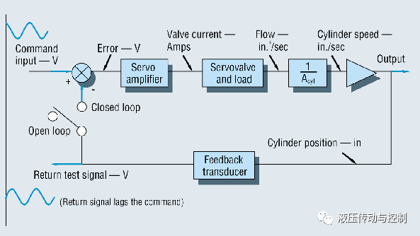

博德的方法要求我们测试和研究开环系统,然后使用分析技术询问“假如是”闭环会如何。例如,可以在开环配置中测试完整的位置伺服机构(图3),以找到使系统不稳定的必要条件。请注意,我们不是使用正弦测试数据(频率响应特性)来确定系统在正弦输入下的性能,而是在系统振荡之前可以获得多少伺服环路增益。这就是频率响应方法的精妙之处。
频率响应对液压伺服系统的重要性(转自液压传动与控制)的图3
图3.左侧的开关允许在开环配置下测试该闭环电液系统,以确定引起不稳定的频率响应特性。然后,该系统可以以减少到引起振荡的增益的一半左右的增益进行操作。
为了说明这一点,请考虑图3的系统。它将首先在开环位置使用反馈开关进行测试。随着频率的增加,我们寻找在指令输入和开环反馈信号之间造成180°相位滞后的任何频率。(在水力机械系统中,基本上可以确定存在此频率。)在该频率下,如果输出(开环反馈信号)的幅值等于或大于输入命令幅值,则可以闭合反馈开关。然后,通过负反馈过程,该180°相位移将经另一个180°相位。结果是可以消除正弦指令输入激励,并且闭环系统将处于持续振荡状态。这是一个不稳定的系统,如果无法停止振荡,则是不切实际的。减小伺服环路增益是停止振荡的正常过程。这是通过更改伺服放大器的增益设置来实现的。
上一段以非数学的形式提出了伺服回路稳定性的经典标准。通过更改对180°相位频率的搜索,可以简化一点。考虑以下情况:假设在搜索中找到了临界的180°相位频率,但是开环反馈信号的幅值小于命令输入幅值。该频率下的开环增益小于1,在分贝标度上小于零。
现在我们问自己:“如何增加增益,使反馈信号幅值等于指令信号幅值(伺服环路增益为零dB)?”我们只需要增加伺服放大器的增益,系统就会陷入振荡。因此,只要有180°的相位频率,只要增加伺服放大器的增益即可实现持续振荡。每个电液系统都存在一个180°的相位频率,因此我们始终可以将这种系统调整到不稳定的程度。
当然,我们不希望系统振荡。调整到不稳定点的目的是找到将产生不稳定的最终增益。然后将增益减小到引起稳定振荡的值的一半左右,并留在那里。增益降低50%大约等于5 dB的增益裕度。即,将增益设置为低于不稳定点5 dB。对于许多电动液压运动控制系统而言,这已足够。在设计过程中使用频率响应方法,我们可以预测不稳定性的增益。因此,我们可以从不稳定性中估计出伺服系统中预期的误差。
