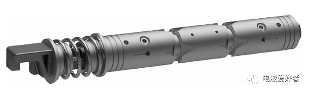

 通常来说,大部分应用都可使用流量控制阀芯(FC阀芯),经过补偿器保持压差稳定,即可实现与负载无关的流量控制;但在特定应用中,系统的惯性可能会导致震荡,对设备的安全运行造成影响,压力阀芯(PC阀芯)的合理使用,可有效抑制这种震荡的出现。
在多路阀中,阀芯是一个十分重要的部件,阀芯的设计一定程度上决定了油口流量与阀芯位移的映射关系,那么流量控制阀芯与压力控制阀芯又有什么样的区别呢?
PVG多路阀-流量控制与压力控制阀芯(转自电液爱好者)的图1

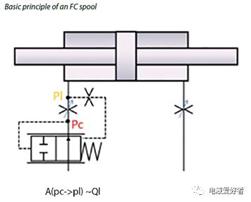

流量控制阀芯(FC阀芯)

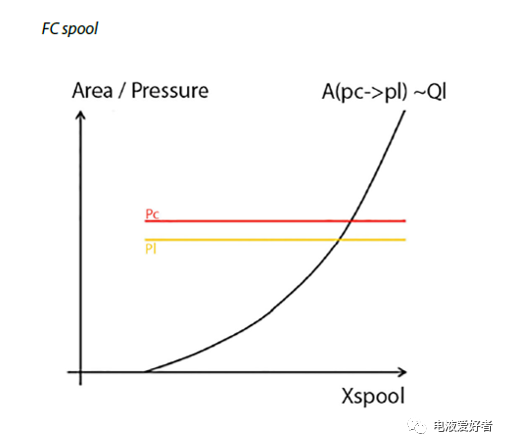

通常来说,大部分应用都会使用流量控制阀芯(FC 阀芯),因其可精确控制油口输出流量,精准控制负载运动速度。其基本原理如下图所示,主阀芯犹如可变节流孔同时控制P-A/B A/B-T 的流量。
PVG多路阀-流量控制与压力控制阀芯(转自电液爱好者)的图2
上图中Pl 是负载压力(由负载决定),作用在补偿器的弹簧腔;补偿器的另一腔与 Pc 压力相联通。正常工作时, Pc压力 始终比 Pl压力 高弹簧力(约 7bar ),根据流量公式,这就意味着输出流量始终与主阀芯的开口面积成直接比例关系。流量控制阀芯的特点是:固定的阀芯位移将会输出固定的油口流量,而与负载变化无关。
PVG多路阀-流量控制与压力控制阀芯(转自电液爱好者)的图3

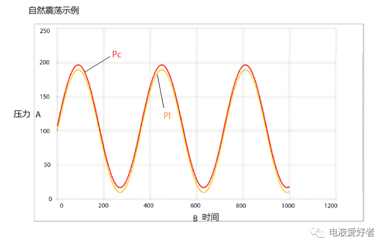

流量控制阀芯在震荡系统中

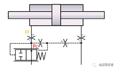

如文章开始时提到,系统的不稳定常见于高惯性系统中。类似的情况如下示例:
PVG多路阀-流量控制与压力控制阀芯(转自电液爱好者)的图4
在任何时刻,补偿器始终致力于保持主阀芯上的压差一致,并且跟随执行机构反馈到阀芯的压力震荡。当负载压力不断变化,补偿器将会以相同频率进行跟随,使得阀输出不变的流量。
因此流量控制阀芯能提供恒定的流量,但不能实现减震的功效

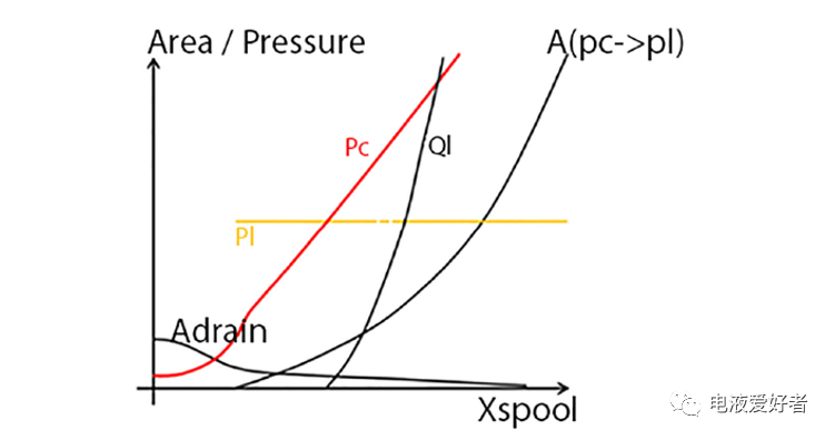

Pc 经过一个固定节流孔和可变节流孔(开口与阀芯行程相关)连通到油箱,当阀芯刚打开时可变节流孔全开,阀芯满行程时,可变节流孔全关。这就意味着Ls 压力信号受可变节流孔来调节。下图为压力阀芯的特性:
PC阀芯
PVG多路阀-流量控制与压力控制阀芯(转自电液爱好者)的图6
图中:
AdrainPcT的可变节流面积(控制Ls信号)
APc-Pl):阀芯开口面积与阀芯位置的关系
Pl:负载压力
Pc:受控的Ls压力+弹簧压力
Ql:阀输出流量
从上图看到,固定的阀芯位移将得到固定的Pc压力,随着阀芯位移增加,Pc也随之增大。 Pc 大于Pl ,开始有流量输出。也就是说,阀芯的死区根据负载变化是变化的。

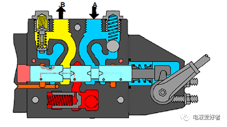

下图展示了 B 口压力阀芯的剖视图。
PVG多路阀-流量控制与压力控制阀芯(转自电液爱好者)的图7
固定的阀芯位置将得到固定的Pc压力 。上图中负载压力Pl 在震荡,同时,作用在主阀芯上的压差(Pc-Pl )在变化,从而导致输出流量变化,输出流量Ql 如上图虚线所示。流量与阀芯压差相关,如图中的∆P1 ∆P2
压力阀芯用于震荡系统中是十分有益的。这样的阀芯设计使得流量随着负载变化而变化,提供了较好的减震效果。

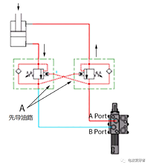

压力控制阀芯与平衡阀
压力控制阀芯的另一个用途是控制平衡阀。通常来说,平衡阀的基本功能是保证执行机构不会误动作。
PVG多路阀-流量控制与压力控制阀芯(转自电液爱好者)的图8
当使用平衡阀控制负载时,压力阀芯会更加体现出优势。
平衡阀可以被先导压力油打开,也会在负载压力达到溢流设定压力(上图中的可调弹簧)时打开。如 上图, 当经过平衡阀下放负载时,压力阀芯在 A 口建立压力,该压力将作为先导压力用来打开 B 口的平衡阀。在 A 口压力的作用下,平衡阀将会受控开启。如果配合使用压力控制阀芯, Pc 压力与阀芯位移成比例,最终平衡阀的开启 将与阀芯 位置成比例。
如果使用流量阀芯,阀芯行程固定则油口流量是固定的,当压力升高到一定值可以打开B 口的平衡阀;当负载加速下降,A口压力将会降低,当压力低至先导控制需要的压力值以下,将不能打开平衡阀 因平衡阀在开启和关闭之间切换,导致系统变得不稳定出现震荡下降的情况。
