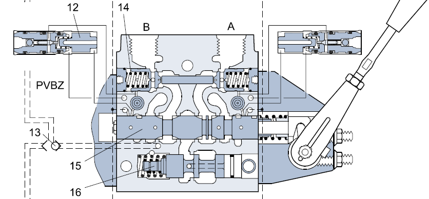

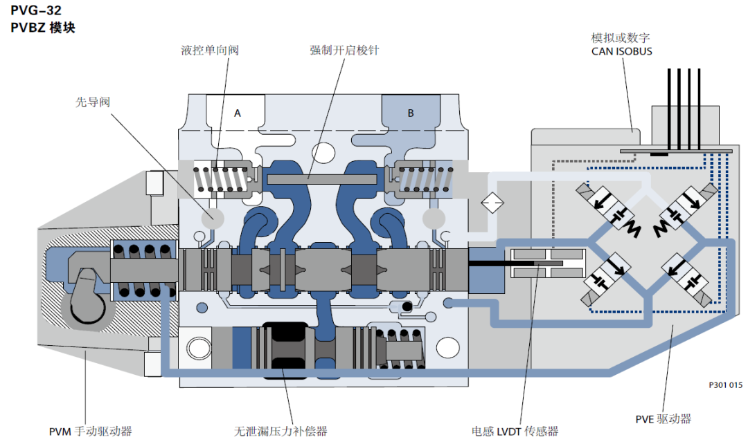

PVBZ的阀体结构如下图,阀体结构与常规的PVB类似,但在A和B口内部集成了液控单向阀,包括主级液控单向阀14和先导阀12。进油路由于高压作用自行打开液压锁,回油路通过先导油作用于先导腔打开液控单向阀,使得从执行元件返回的油液能够正常回流。

为了保证液控单向阀能正常打开,PVBZ模块需要配备T0口,即先导油单独回油口,保证主油路的背压不会对其功能造成干扰。梭针用于在低负载压力应用中,通过泵压强行打开回油侧的液控单向阀。

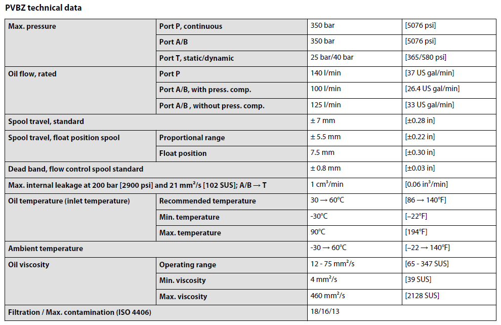

PVBZ模块的技术参数
PVBZ的压力等级为350bar,带补偿器的A/B口最大流量100L/min。其他参数见下表:

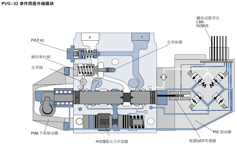

PVBZ-HS为单作用提升功能的PVBZ模块,具有独立的回油口,可直接通过模块上的T口回油箱,将回油背压降到最低。PVBZ-HS的B口集成了液控单向阀。
PVBZ-HS带中位泄压的压力补偿器,防止P口和工作口之间产生压力而导致误动作。

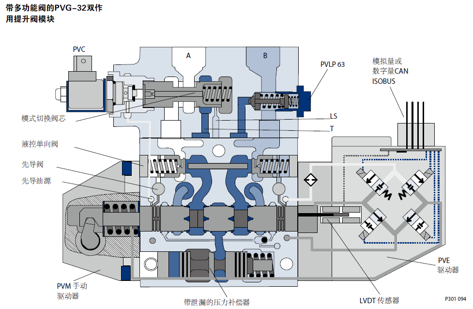

PVBZ-HD为双作用提升功能的PVBZ模块,通过PVC电磁阀的通断,可以将A油口与PVBZ阀体里的T油路或者A油路连通。针对特定应用而实现针对性的功能。PVBZ-HD的A/B口集成了液控单向阀,同时也配备了中位卸荷的压力补偿器,防止P口和工作口之间建立压力。
PVG特色功能模块解析之——PVBZ是什么?(转自电液爱好者)的图5

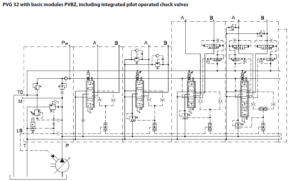

标准PVB与PVBZ的组合原理图
PVB和PVBZ可以组合使用,最大程度地满足应用的需求。
PVG特色功能模块解析之——PVBZ是什么?(转自电液爱好者)的图6
