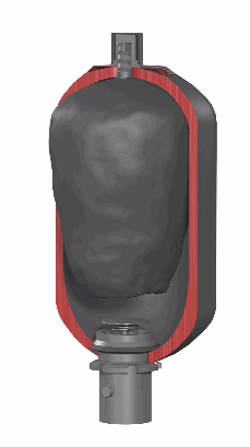

气囊式蓄能器的结构

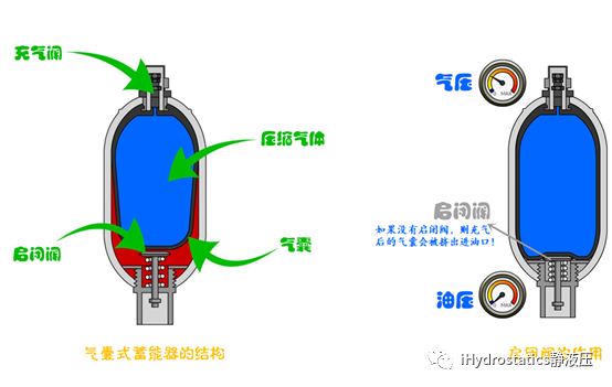

我们以气囊式蓄能器为例,先看看它的内部结构吧!
结构超简单,在金属外壳内部,装有一个启闭阀、一个充气阀,一个气囊。 当给气囊充入足够多的高压气体后,气囊会膨胀到使启闭阀关闭的位置,而这个启闭阀的作用就是防止气囊充气后被挤出进油口。

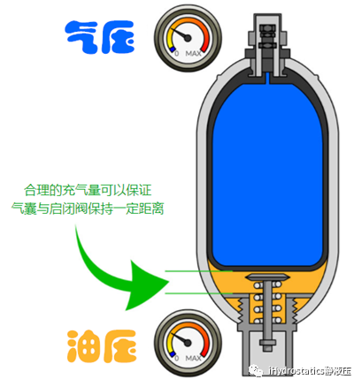

气囊内充入多大的压力最为合适?
往气囊里预充气体时,肯定不是往死里充,那到底充多少合适呢?
老外一般认为充气压力保持在系统最低宫锁压力的60~80%之间较为合适,而国内一般认为充气压力可以保持在系统最低工作压力的90%(个人认为最低工作压力为最低干活压力,不包括待机压力,甚至是不包括只有极个别工况才会出现的极低工作压力)。不管这个百分比是多少,其目的主要是为了保证当系统处于最低工作压力时,气囊与启闭阀之间可以保持一定的安全距离。

而这个安全距离,既可以保证当系统处于最低工作压力时,在气囊和启闭阀之间所预留的空间内,能够储存少量的油液;又可以保证当气囊膨胀释放压力时,气囊不会直接撞击启闭阀,从而造成物理损伤。

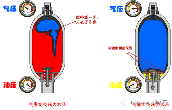

充气压力太高太低都不行
如果充气压力太低,那么当系统开始工作以后,气囊将直接被液压油挤成了一小团,这样的蓄能器起不到任何作用;而如果充气压力过高,气囊将会挤压启闭阀,此时启闭阀芯的锐边很有可能会切割气囊。
