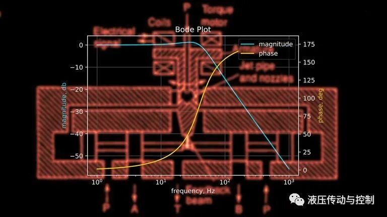

液压工程师应知道并理解伯德图,以充分利用伺服阀的特性。
在运动控制中使用的伺服阀在产品手册中都有伯德图的描述。对于工程师的问题是,如何阐释伯德图所传递的信息。
伯德图是如何描述伺服阀的技术参数(转自 液压传动与控制)的图1
基本的伯德图绘制了两条数据线:幅值特性曲线与相位曲线。两条曲线都绘制成为频率的函数。频率在横坐标上采用对数,单位用弧度每秒或赫兹(Hz)表达。大多数阀的伯德图均采用对数频率特性表达。
幅值或增益大小用分贝(db)测量,类似于音频设备的频率响应。分贝是使用对数公式计算的,但以线性比例绘制。
基本的公式如下:

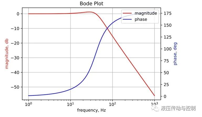

伯德图是如何描述伺服阀的技术参数(转自 液压传动与控制)的图3
该伯德图显示了用自然频率为40 Hz,阻尼系数为0.5测试的阀的幅值大小和相位。在50 Hz附近,幅值下降到-3 db,相位延迟会增加到大约90°。
注意,幅值大约在1530 Hz时增加到略高于0(单位增益)。 这是由于较低的阻尼系数。增益的“突变”随着阻尼系数的增加而减小。
伺服阀的伯德图显示的相位与教科书的显示方式不同。伺服阀伯德图左下方显示相位延迟为0,在右侧开始增加。 但是,大多数教科书显示相位延迟从左上角的0开始,到右递减。
伺服阀制造商对伺服阀进行评级的方式有两个困难。 -3db的标定不应用于估算伺服阀的真实响应。 50 Hz时,−3db则意味着应该移动±1 mm的阀芯实际上只移动±0.707 mm。假设伺服阀是线性的,那将导致速度比理想值降低近30%。为了进行运动控制,最好使用幅值为0 db的频率。在上面的示例中,该频率约为30 Hz
另一个问题是使用-90°作为运动控制延迟的标定。 这是因为执行器的速度由伺服阀控制,但是我们通常要控制的是位置。将速度积分到位置增加了90度相位延迟。 如果阀芯也增加了90度的相位延迟,则总和超过了180度。因为还必须包括其他小的相位延迟。
当相位延迟超过180度时,系统振荡。 实际上,最好查看阀的相位延迟达到45度的频率。 并将该值用作伺服阀的可用频率响应。在上图中,这发生在大约28 Hz
