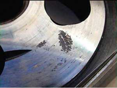

气蚀
当在泵的进油管路中出现局部真空时,绝对压力的下降会导致流体中形成气体和/或气泡。当这些气泡在泵出口处高压下状态时,它们会剧烈破裂。有数据表明,当爆破压力大于10000 bar,如果发生空气/油混合物燃烧,则温度可能高达1100 º。当气泡在靠近金属表面的位置破裂时,会发生腐蚀(图1)。
液压泵吸油过滤器的负面作用(转自液压传动与控制)的图1
图1.气蚀侵蚀发生在硬化表面
气蚀腐蚀会损坏关键部件表面并导致磨损颗粒污染液压油。慢性气蚀会导致严重腐蚀并导致泵故障。

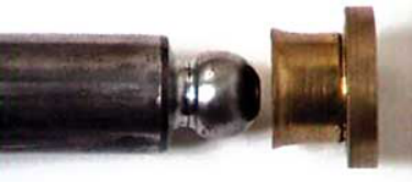

机械损伤
当在泵的入口处出现局部真空时,由真空本身引起的机械力会导致灾难性故障。在轴向柱塞泵的容腔中产生真空,使活塞头部和滑靴处于张紧状态。该球头的设计不能承受过大的张力,因此,滑靴会从活塞上脱落(图2)。
液压泵吸油过滤器的负面作用(转自液压传动与控制)的图2
图2. 泵入口处真空度过高,活塞滑靴分离的结果
如果真空产生的张力足够大,这种情况可能立即发生,也可能在使用多个小时后发生。
活塞保持板的主要功能是使活塞滑靴与斜盘保持接触,该活塞保持板必须抵抗将活塞与滑靴分离的作用力。这种由真空引起的负载会加速滑靴和固定板之间的磨损,并可能导致固定板弯曲。这允许滑靴在入口期间与旋转斜盘失去接触,然后在出油口,当加压流体作用在活塞的末端时,将其锤击回斜盘。撞击会损坏活塞滑靴和旋转斜盘,从而迅速导致灾难性故障。
