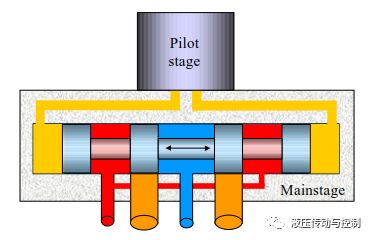

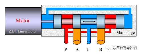

2.先导式阀
主级阀阀芯由先导级驱动,通常先导级为电-机械转换器,液压放大。这种阀可设计成2级或3级阀。图示例为2级阀。
图文解说比例阀和伺服阀的术语和性能特征( 液压传动与控制)的图2

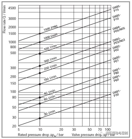

3.额定流量Qn
在额定电流为100%,比例阀压差10bar或者伺服阀压差为70bar时,阀具有的控制流量。每个具体工作点的流量与其压差有关。
图文解说比例阀和伺服阀的术语和性能特征( 液压传动与控制)的图3
曲线显示了MOOG D680系列不同型号的阀在不同压差情况下,流量的变化曲线。
图文解说比例阀和伺服阀的术语和性能特征( 液压传动与控制)的图4

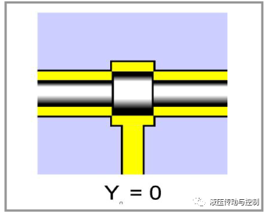

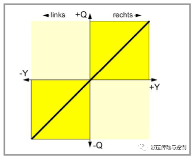

5.零遮盖(axis cut)
零遮盖阀芯的流量特性理论上是线性很好的曲线。
图文解说比例阀和伺服阀的术语和性能特征( 液压传动与控制)的图7
阀芯和阀套或阀体具有很精密的装配对应关系。
图文解说比例阀和伺服阀的术语和性能特征( 液压传动与控制)的图8

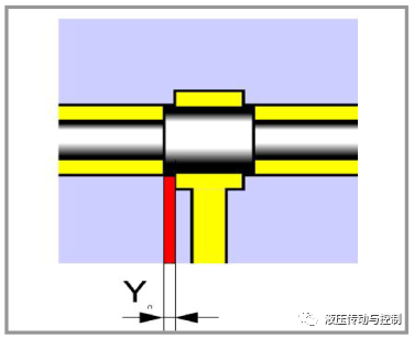

6.正遮盖
正遮盖时,零位区间的流量曲线斜坡急速下降,区间大小取决于遮盖量多少。完整的遮盖区间也叫作死区。
图文解说比例阀和伺服阀的术语和性能特征( 液压传动与控制)的图9
图文解说比例阀和伺服阀的术语和性能特征( 液压传动与控制)的图10

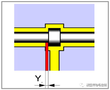

7.负遮盖
负遮盖时,零位区间的流量曲线斜坡快速上升,区间大小取决于负遮盖量多少。
图文解说比例阀和伺服阀的术语和性能特征( 液压传动与控制)的图11
图文解说比例阀和伺服阀的术语和性能特征( 液压传动与控制)的图12

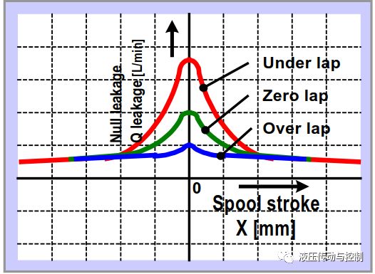

9.零位泄露
阀在零位的总泄漏量,不同的遮盖量泄露曲线不同。
图文解说比例阀和伺服阀的术语和性能特征( 液压传动与控制)的图15

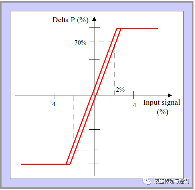

10.压力增益
负载压降是在A口(C1)和B口(C2)的差值。即△P=Pa-Pb
图文解说比例阀和伺服阀的术语和性能特征( 液压传动与控制)的图16
压力增益表示压差△P与输入信号之间的关系。
图文解说比例阀和伺服阀的术语和性能特征( 液压传动与控制)的图17

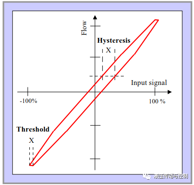

11.滞环
在正负信号变化时,同样的输出(流量、压力或阀芯位置等)条件下,输入信号的最大差值。此外,也有按照输出差值来考虑的,具体需要参考产品样本。
图文解说比例阀和伺服阀的术语和性能特征( 液压传动与控制)的图18
12.分辨率
为了使输出量(流量、压力或者阀芯位置)产生变化所需要的输入量的变化值。分辨率通常在输入信号改变方向时测得。参见上图。

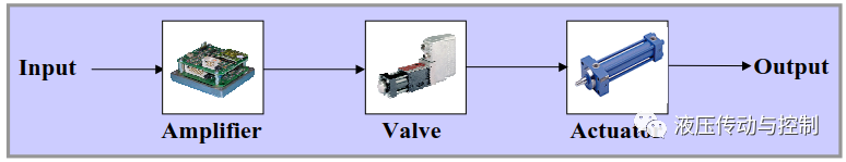

13.开环和闭环控制
开环控制:目标设定值输出无反馈。
图文解说比例阀和伺服阀的术语和性能特征( 液压传动与控制)的图22

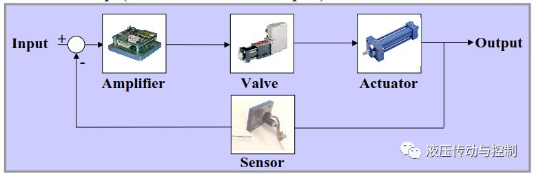

闭环控制:输出有反馈,并与输入值比较,得到的误差不断校正输出值,直至达到目标设定。
图文解说比例阀和伺服阀的术语和性能特征( 液压传动与控制)的图23
