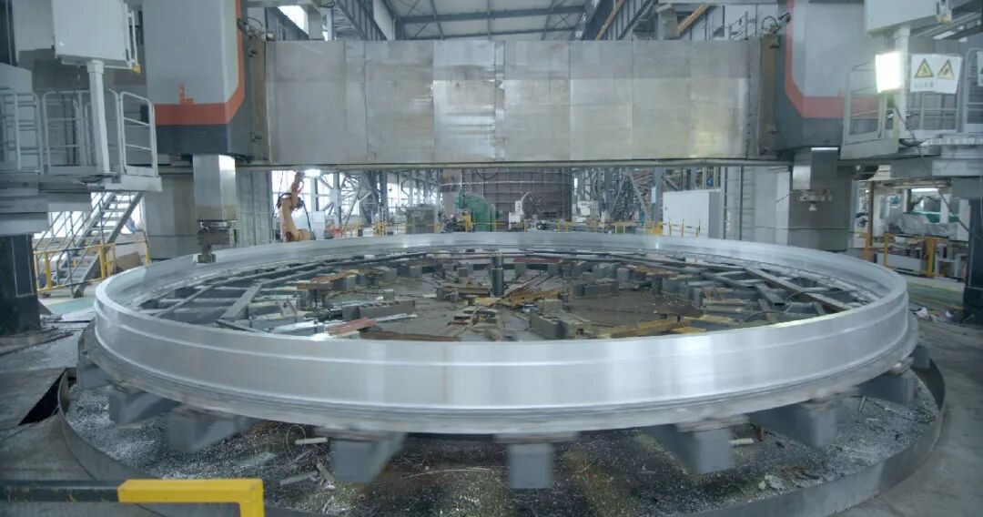

国家增材制造创新中心、西安交通大学卢秉恒院士团队利用电弧熔丝增减材一体化制造技术,制造完成了世界上首件10m级高强铝合金重型运载火箭连接环样件,在整体制造的工艺稳定性、精度控制及变形与应力调控等方面均实现重大技术突破。
分享 | 国家增材中心10m级高强铝合金重型运载火箭连接环实现一体化制造(材易通)的图1
10米级超大型铝合金环件是连接重型运载火箭贮箱的筒段、前后底与火箭的箱间段之间的关键结构件。该样件重约1t,创新采用多丝协同工艺装备,制造工艺大为简化、成本大幅降低,制造周期缩短至1个月。目前,采用增减材一体化制造技术成功完成超大型环件属国际首例。

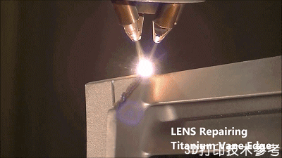

激光沉积用于修复
(2)钢的热膨胀系数是铝合金的一半,铝合金激光直接沉积过程中的变形和应力都较大,需要采取零件变形开裂预防措施;
(3)铝合金在激光直接沉积过程中极易与氧发生反应生成熔点高(2050℃)、相组织稳定、密度相对较高、难以去除的Al2O3。Al2O3氧化层会在后续沉积过程中形成夹渣、未熔合等缺陷;
(4)铝合金密度低,激光沉积过程中易受到激光轰击产生粉尘飞溅,一方面使制品产生缺陷,另一方面造成成形腔室粉尘飞扬,影响打印环境;

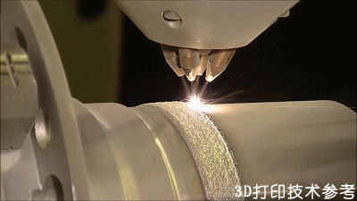

激光沉积于修复
(5)铝合金在熔融的状态下,氢在铝合金中的溶解量会大幅度增加,同时由于良好的导热性,在熔池快速凝固的情况下,氢难以逸出,滞留在熔池中形成气孔;
(6)铝合金在激光直接沉积过程中可能造成低沸点合金元素(如Zn、Si等元素)烧损,造成合金成分的变化,影响零件的组织和性能。

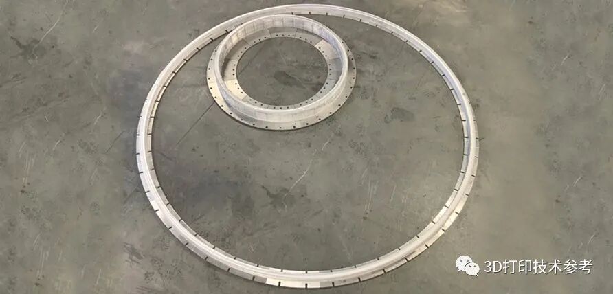

3D打印技术参考曾介绍过一种被称为搅拌摩擦增材制造的新技术,它完全不基于高能热源,也不需要保护气氛,还能以10倍于熔融成型3D打印的速度制造大型整体构件。美国公司Meld Manufacturing公司采用该技术打印出了直径3.05米的铝合金零件。
分享 | 国家增材中心10m级高强铝合金重型运载火箭连接环实现一体化制造(材易通)的图9
3D打印的直径3.05米的零件

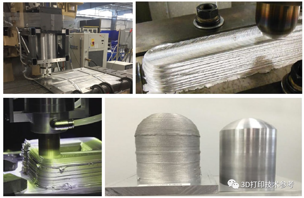

搅拌摩擦增材制造的基础是搅拌摩擦焊技术,它利用搅拌针与连接件的搅拌摩擦产生热量软化连接处的材料,再通过轴向的压力使得材料连接在一起。这样的焊接方式没有经过金属的熔化与凝固,只是经过塑性软化和轴向的挤压,连接处在材料性能上存在一定的优势。对于大型铝合金增材制造具有相当的优势。
分享 | 国家增材中心10m级高强铝合金重型运载火箭连接环实现一体化制造(材易通)的图10
 Meld Manufacturing搅拌摩擦增材制造过程
铝合金棒材在进料过程中通过与搅拌针摩擦生热,发生塑性软化,然后再通过两者的挤压,实现增材过程。在这样的过程中,材料并未经历熔化与凝固而一直保持固态,且过程中的挤压又起到“锻造”作用,最终得到的是性能良好的细晶组织。细晶组织具有良好的机械性能和疲劳性能,且能改善材料的延展性,这也是材料提高强度等性能的原因。
分享 | 国家增材中心10m级高强铝合金重型运载火箭连接环实现一体化制造(材易通)的图11
Meld Manufacturing采用搅拌摩擦增材制造的部件
此外,由于成形过程中不存在金属的熔化/凝固过程,材料在成形过程中不会产生与熔化相关的热裂纹、气孔等冶金缺陷。而正是由于成形温度低且成形发生在材料内部也不会受外界影响造成材料氧化等问题,生产过程可以在露天环境中进行,所制造的部件的尺寸显著增加。
