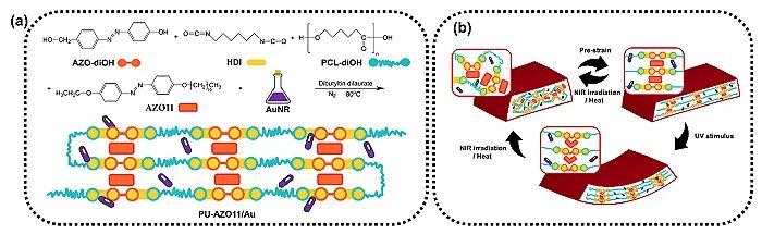

针对上述聚合物基人造肌肉材料的困境, 上海交通大学刘河洲研究员和 陈玉洁副研究员团队设计了一种 基于偶氮苯基团之间π-π堆叠的新型多重响应人造肌肉材料。复合体系以含有偶氮苯官能团的长链线性聚氨酯为基础,类似针线穿过具有偶氮苯的液晶弹性体基体,形成了具有特殊缝合结构的聚合物基形状记忆材料(图1a)。同时引入长径比为7:1的金纳米棒,利用偶氮苯官能团对于365nm波段的异构作用与金纳米颗粒800-900nm对于波段的光热转化效应,构成了 室温预应力形变-紫外光向光弯曲-红外光恢复的多重响应可逆循环过程(图1b)。

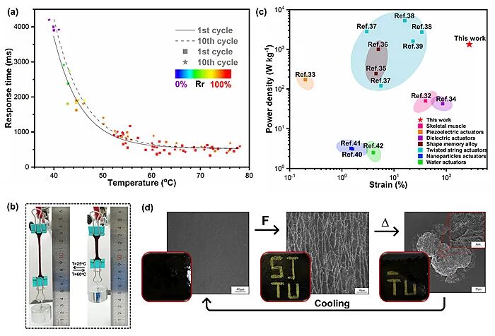

由于此类特殊结构的作用,该人造肌肉材料很好地结合了半结晶聚合物与液晶弹性体的优点,具有 超强的人工肌肉驱动性能(可以提拉自身质量2000倍以上的重物,能量密度与功率密度分别为人类骨骼肌的46.5倍和26.6倍)以及可编程性能(274.84%的断裂伸长率与1秒内100%的形状恢复率)。此外,该材料还表现出 基于表面自修复性能的可擦写行为,在破坏表面形成图案后,样品可以在热条件下实现1分钟之内的表面自修复(图2)。

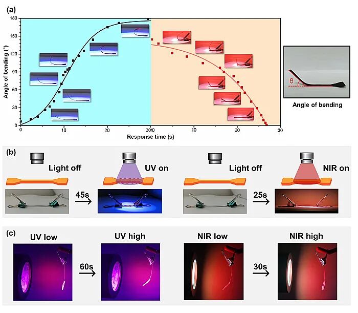

经过测试,该人造肌肉材料对于365 nm波段的紫外光与800-900 nm的近红外光表现出出色的响应性能。当样品单边被固定时,弯曲角度从0°增加至180°以及从180°恢复至0°的过程均在30秒内实现。当样品两端被固定时,紫外光引发的宏观蜷曲收缩与近红外光引发的光热恢复均可拖动自身质量300倍的负载运动。此外,该材料表现出类似人类手臂行为的向光负载弯曲,可以携带自身质量8.3倍的负载弯曲60°,远超于此前同类材料的报道(图3)。

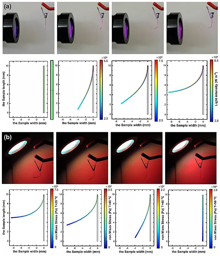

在此基础上采用有限元方法,建立了COMSOL multiphysics模型,在对实验结果进行数学验证的同时为相关光响应材料的驱动行为提供了数值理论与研究模型(图4)。
