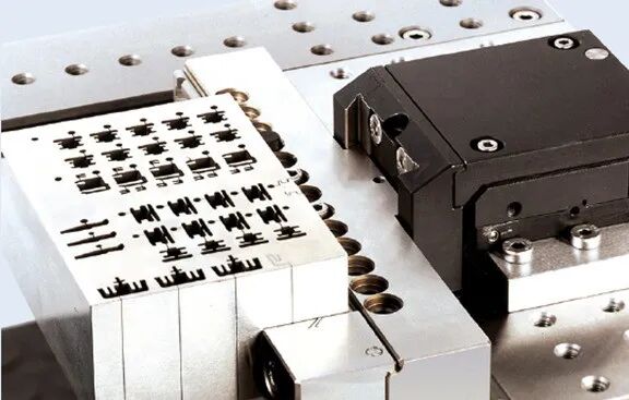

线切割加工的工件又变形了,咋办?
线切割加工的工件又变形了,咋办?的图1
线切割加工工件变形的原因
将一根竹子从中间劈开,竹片两半都会变弯,大半弯得少,小半弯得多。这就是材料本身会有应力,劈开的过程打破了材料原有应力的平衡状态,通过变形来恢复平衡。线切割加工工件变形也是同样的道理,其切割过程打破了工件原有的应力平衡状态。
线切割加工的变形大小与工件的结构有关系。窄长形状的凹模、凸模易产生变形,其变形的大小与形状复杂程度、长宽比等有关系;壁厚较薄的工件容易产生变形。
如果变形非常小,在加工要求的精度范围以内,这种变形几乎可以忽略不计。但如果变形超出了加工精度要求,会使尺寸出现明显偏差,影响工件的加工形状。
造成变形的原因是多方面的,譬如,材料问题、热处理问题、结构设计问题、工艺安排问题及线切割时工件的装夹和切割路径选择问题等等。这些多方面的原因将导致材料内部应力作用发生变形。

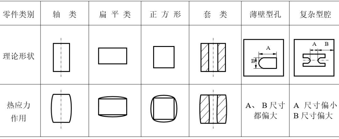

热应力作用对工件形状的影响
