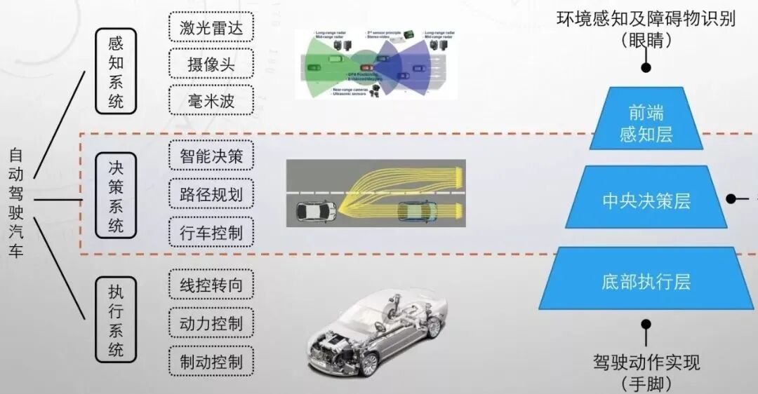

线控底盘与自动驾驶——辅车相依
自动驾驶的实现,首先依赖感知传感器对道路周边环境信息进行采集,包括摄像头、激光雷达、毫米波雷达和超声波等,采集的数据传输出到中央计算单元进行计算,用来识别车辆周边障碍物和可行驶区域,进行路线规划和控制,最后制定方向盘转角和速度等信息,传输到底盘执行机构,按照指令进行精确执行。
在整个控制过程中,底盘执行机构的功能要完善,系统响应和精度要高。如果把自动驾驶车辆比作人,那么底盘执行机构就是我们通常意义上的手和脚,用来做控制执行,是自动驾驶控制技术的核心部件,这对整个底盘系统的要求非常高。
最直观的体现,便是用于控制车辆方向的线控转向。自动换道在避险回退过程中,常常出现回退过度甚至偏出本车道导致不安全,继而系统又通过较大的回调力矩将车辆拉回车道中央。在自动驾驶对中或驾驶员控制换道过程中,驾驶员缓慢施加力矩进行方向盘控制时,容易出现系统抢夺方向盘。
这些切实存在的问题,严重影响自动驾驶控制精度,延长落地的时间。对于自动驾驶而言,需要结合实际存在的问题给出相应的解决方案,不断协调线控底盘和控制器之间的交互问题,改进线控底盘技术,这无疑会大大促进线控底盘的技术。
无疑,线控底盘是自动驾驶的必要条件。
线控底盘技术:线控底盘是自动驾驶的必要条件,自动驾驶是线控底盘的充分条件的图2
智能汽车的简单系统架构

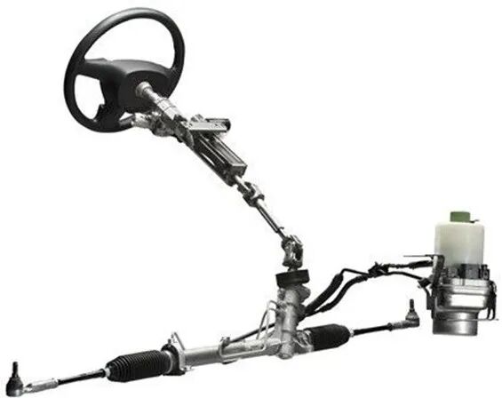

▲电子液压助力转向(EHPS):
1)驾驶员在方向盘上施加转动力矩和角度;
2)方向盘带动转向柱转动;
3)转向柱通过其底部和转向机相连的齿轮齿条机构,将转向柱的转动变为转向机齿条的横向直线运动;
4)转向扭矩传感器检测到驾驶员输入了方向盘扭矩;
5)根据驾驶员输入的扭矩,以及车速等信息,ECU计算并控制电动机带动转向助力泵转动,产生高压液体;
6)液压通过转向油管传递到液压助力转向机上,液压推动液压助力转向机上的双作用液压缸的活塞,产生压力,对齿条的横向直线运动进行助力;
7)转向机两端的转向横拉杆,通过推动或拉动转向节来改变车轮的方向;
8)车轮与地面间产生横向力,车辆转向。
线控底盘技术:线控底盘是自动驾驶的必要条件,自动驾驶是线控底盘的充分条件的图3
电子液压助力转向机构

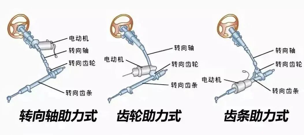

▲电动助力转向(EPS)
1)第一种是对转向柱的转矩进行助力,这种叫C -EPS (Column - EPS);
2)第二种是对转向柱底端的齿轮齿条机构中的齿轮进行助力,这种叫P - EPS(Pinion - EPS);
3)第三种是在转向机上对齿条的直线运动进行助力,这种叫R - EPS(Rack - EPS);而R - EPS根据传动的方式不同,又可以分为R-EPS,DP-EPS(双小齿轮EPS)和BD-EPS(带传动EPS)。
线控底盘技术:线控底盘是自动驾驶的必要条件,自动驾驶是线控底盘的充分条件的图4
电动助力转向

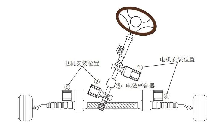

▲线控转向(SBW)
狭义上说,SBW系统特指没有机械连接的转向系统,这是从系统的结构上进行的一个区分。但着眼于功能,从广义说,任何能够将驾驶员输入和前轮转角解耦的转向系统都可以看成是 SBW系统。在此定义下,一般结构如下图。
线控底盘技术:线控底盘是自动驾驶的必要条件,自动驾驶是线控底盘的充分条件的图5
线控转向系统结构图
其中① - ④为电机可能安装位置,而⑤为电磁离合器。电磁离合器提供机械冗余,可实现转向盘与车轮的机械解耦。根据有无⑤,SBW系统可以分为保留机械软连接的 SBW系统和无机械连接的 SBW系统2大类。由此,人们研究双电机安全冗余线控转向系统。该方案包括转向操纵机构、转向执行机构、电子线传控制网络、电源系统和各种辅助结构。该方案将传统的机械转向与电子控制技术紧密结合起来,线传主动转向与机械操纵转向两种模式通过电磁离合器可任意切换,而且通过故障识别,机械操纵转向可以作为线传主动转向备份,提升安全性。

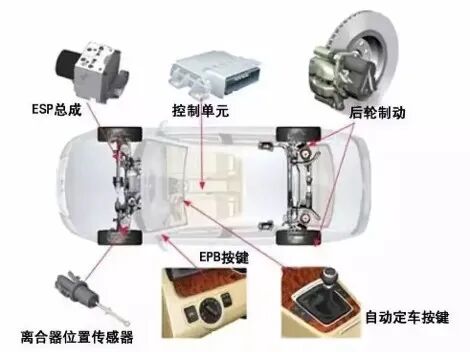

▲电子驻车制动系统(EPB)
1)驾驶员拉起EPB开关;
2)EPB控制器接收到指令,控制制动卡钳上的Actuator中的电机,电机通过传动机构推动Spindle;
3)Spindle推动活塞,产生压力,将摩擦片压紧到制动盘上;
4)摩擦片在垂直压力下,和制动盘间产生静摩擦力,保持车辆静止。
线控底盘技术:线控底盘是自动驾驶的必要条件,自动驾驶是线控底盘的充分条件的图7
电子驻车制动系统

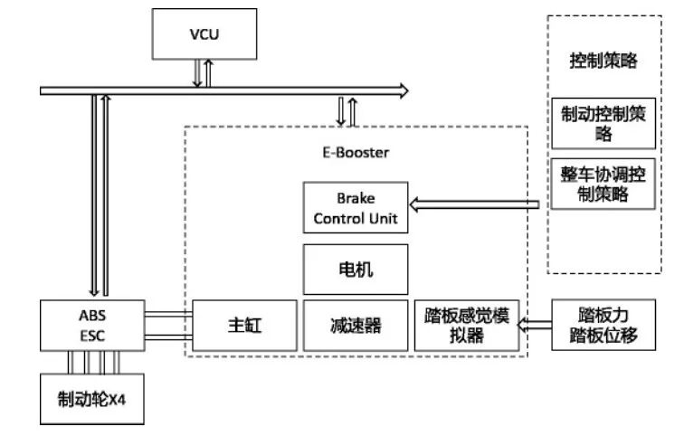

▲电控液压制动系统(EHB)
EHB 没有了真空助力器,结构更简单紧凑;电动驱动,响应也更加迅速;方便实现四轮制动分别控制;容易集成ABS (Anti-lock Braking System), TCS (Traction Control System) 以及 ESC (Electric Stability Control)等辅助功能,兼容性强;踏板解耦,能够主动制动以及能量回收。EHB 系统仍保留了传统的液压管路部分,是电子和液压相结 合的 产物。
典型带有E-Booster的EHB系统如图所示。踏板位移和踏板力经电子传感器传导给电子 ECU,然后经过不同的助力形式,如电动液压泵高压蓄能器或者直流电机等推动建立起液压,液压再分配给四个制动轮缸。
工作过程为:
1)驾驶员踩下制动踏板,输入机械力;
2)E-Booster通过电机和泵对驾驶员的输入进行助力(boost);
3)制动主缸将驾驶员的输入力和E-Booster的助力转化成制动系统液压;
4)主缸液压通过制动硬管和软管传递至每一个车轮的制动卡钳轮缸;
5)液压推动轮缸的活塞,产生压力,将摩擦片压紧到旋转的制动盘上;
6)摩擦片在垂直压力的作用下,产生摩擦力和制动力矩,对整车进行制动。
线控底盘技术:线控底盘是自动驾驶的必要条件,自动驾驶是线控底盘的充分条件的图8
电控液压制动系统

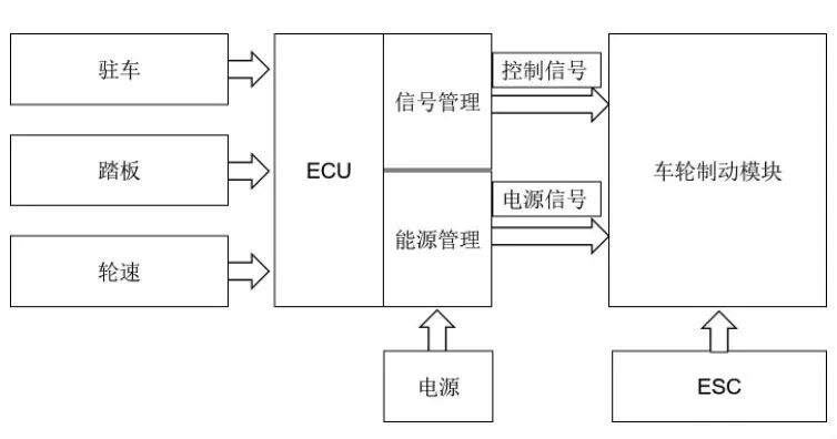

▲电子机械制动系统 (EMB)
电子机械制动 EMB 系统结构显得更简洁了,取消了制动系统的液压备份部分,踏板信号与执行器之间完全靠电子信号传输,与 ABS、TCS、ESC 等模块配合实现车辆底盘的集成控制, 是真正的线控制动系统。EMB 结构精简,能够降低整车质量,易于维护,便于安装调试;完全解耦,制动响应更加迅速;便于底盘域控制及智能驾驶技术发展。
踏板信号以及车辆信号首先传导到 ECU,决策后再向4个车轮制动模块发出制动指令。车轮制动模块上的电机驱动制动摩擦材料块,然后实现摩擦制动。每一个车轮都有一个制动模块,可以单独分别控制,每个模块的驱动电机也都有单独的电机控制器。4个模块作用下,实现制动力分配,制动稳定性控制等功能。
线控底盘技术:线控底盘是自动驾驶的必要条件,自动驾驶是线控底盘的充分条件的图9
电子机械制动系统

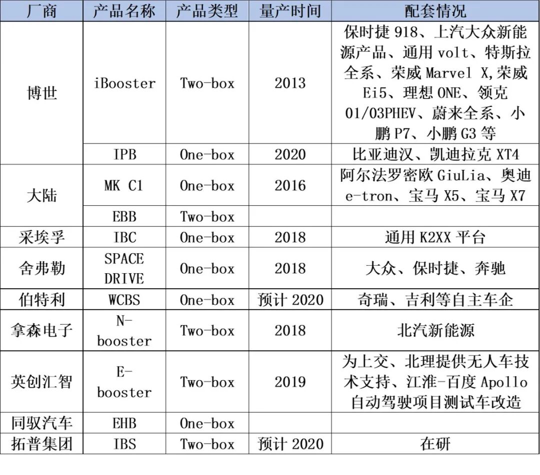

3、线控制动系统应用
线控底盘技术:线控底盘是自动驾驶的必要条件,自动驾驶是线控底盘的充分条件的图10——参考佐思汽车研究
目前 EHB 有着不同的实现形式,按照是否集成ESC、ABS 等功能的一体化形式,分为 One-Box 形式和 Two-Box 形式。One-Box 为EHB集成了ABS/ESP,
只有一个ECU。而Two-Box需要协调EHB ECU和ESP ECU的关系。

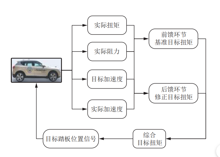

线控驱动,即Throttle-By-Wire,作为最成熟的线控技术之一,可通过直接扭矩通讯、伪油门安装、节气门调节等方法实现。针对开放发动机和电机扭矩通信接口协议的车辆,线控驱动控制器直接通过控制器局域网络 (CAN) 向发动机或者电机发送目标扭矩请求,实现整车加速度控制。此种方案无需进行机械改装,结构简单可靠。
针对不开放扭矩通信接口协议的车辆,安装节气门调节机构或者伪油门也可实现线控驱动功能。控制器根据车辆状态、加速踏板开度及其变化速率,利用内部算法程序预判驾驶员需求功率或转矩,然后通过电信号控制执行电机的动作,调节发动机节气门开度,进而改变发动机输出扭矩和功率。
线控底盘技术:线控底盘是自动驾驶的必要条件,自动驾驶是线控底盘的充分条件的图11
典型线控驱动控制图
