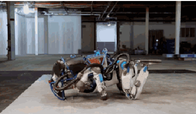

第二代Atlas
第二代Atlas比第一版本体型小,全身的新的设计使其移动更快,并且已经脱离了电缆的束缚(后背电池)。
该版Atlas最显著变化是电源和泵。电源是锂离子电池组,新型液压泵不仅能提供足够动力,也让Atlas变得安静了很多!
科技:最新代Atlas机器人强在哪里——聊聊伺服液压驱动( 液压传动与控制)的图5
第二代Atlas(图摘自网络)

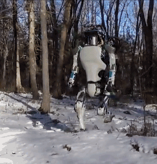

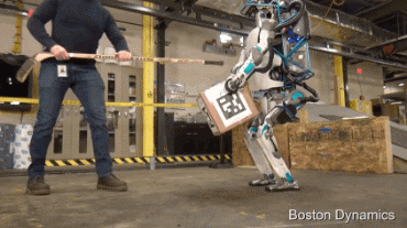

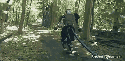

第三代Atlas
和第二版的动力一样,不过第三代Atlas可以在室内和室外进行实际操作了,这得益于配置的激光雷达定位器与立体摄像机。
科技:最新代Atlas机器人强在哪里——聊聊伺服液压驱动( 液压传动与控制)的图6
第三代Atlas起身(图摘自网络)
科技:最新代Atlas机器人强在哪里——聊聊伺服液压驱动( 液压传动与控制)的图7
第三代Atlas恢复平衡(图摘自网络)

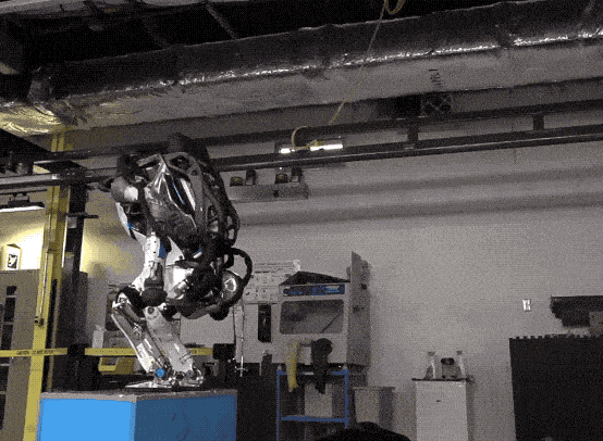

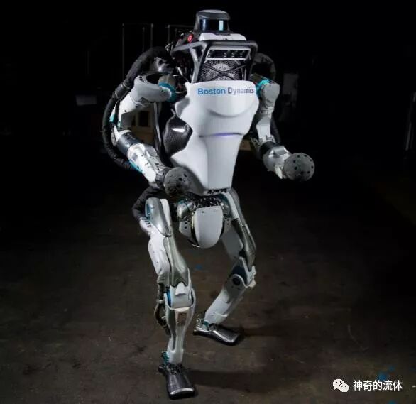

最新代Atlas
最新代Atlas的权威介绍除了一个视频外,其它资料实在太少。直接上图吧。
科技:最新代Atlas机器人强在哪里——聊聊伺服液压驱动( 液压传动与控制)的图8
最新代Atlas翻越箱子(图摘自网络)
科技:最新代Atlas机器人强在哪里——聊聊伺服液压驱动( 液压传动与控制)的图9
最新代Atlas空中旋转180度后平稳落地(图摘自网络)
科技:最新代Atlas机器人强在哪里——聊聊伺服液压驱动( 液压传动与控制)的图10
最新代Atlas后空翻动作(图摘自网络)
※※液压伺服技术优势※※
单纯从后空翻动作分析,落地时刻Atlas所受地面的冲击力必然非常大。若是电机,可能会秒爆炸,而采用液压伺服驱动,则稳得没话说。
因此,高难度动作的完成主要得益于液压驱动的高负载驱动特性。

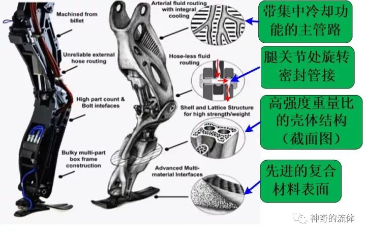

※※液压元件巧妙布局※※
其实,最简单的液压执行器都需要油箱、液压泵、伺服液压阀、溢流阀、液压管路以及执行器(油缸)。除外,做反馈控制用的扭矩、角位移、角速度、各种液压等传感器也是必需的。
问题来了,怎么样在有限的空间内稳定地布局大量元件呢?本文只从液压元件的布局方式进行简析。
科技:最新代Atlas机器人强在哪里——聊聊伺服液压驱动( 液压传动与控制)的图12
左图:液压管和阀件外置,用于第一代;右图:3D打印将液压管和阀件内置,第二代开始用
为了节省空间,从第二代Atlas开始就使用3D打印技术制作机器人的腿部将伺服阀、执行器、液压管路完全嵌入到四肢机构件中,实现了液压系统与肢体的完美融合,同时还节省了成本。
具体表现为:
1、腿内部开设管道作为液压主管路,且具有集中冷却功能。
2、关节处采用旋转密封管接方式,为执行器(油缸)供油。
3、腿肢体设计成具有高强度重量比的壳体结构,脚采用复合材料制成。
这个嵌入式的结构感觉有点类似人类的骨骼和血管。此外,BD还开发了定制版的伺服驱动器,外观更小更轻。

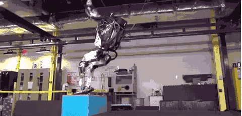

2、尽管新Atlas的噪声明显降下来了,但是负载能力想必也会下降。
科技:最新代Atlas机器人强在哪里——聊聊伺服液压驱动( 液压传动与控制)的图14
最新代Atlas翻越箱子(图摘自网络)
3、在翻越箱子过程中,箱子上估计是有识别标志的,其自主视觉识别能力应该还有待提升。
