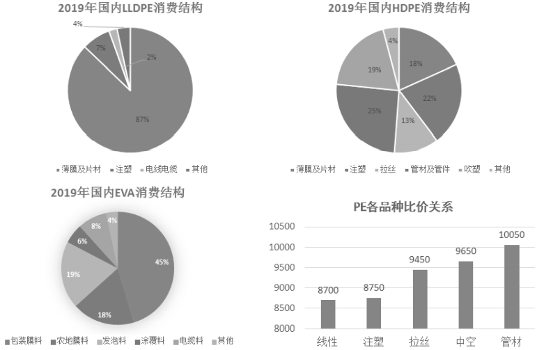

聚乙烯产品消费结构如图1所示。
深度剖析,聚丙烯和聚乙烯各生产工艺的优劣势对比的图1
图1 聚乙烯产品消费结构
截至2019年末,国内聚乙烯总产能为2025万吨,到2022年国内总产能将达到2485万吨;国内PE表观消费增长率按照5% 计算,到2022年国内PE表观需求量为3485万吨,仍然处于需大于供的状态。近三年,LDPE平均消费占比18%,HDPE平均消费 占比44%,LLDPE 平均消费占比38%。

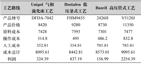

1.3 聚乙烯工艺成本分析
聚乙烯工艺成本如表1所示。
表1 聚乙烯工艺成本
深度剖析,聚丙烯和聚乙烯各生产工艺的优劣势对比的图2
1.4 聚乙烯工艺剖析
1.4.1 Basell高压管式工艺
Basell高压管式工艺生产的EVA从市场数据来看,预计到 2022年国内总产能达到240.3万吨,远高于需求量209.1万吨,存在产能过剩风险。另外,高压管式工艺生产LDPE产品的利润较低,并且工艺操作复杂,反应压力高,危险性大。结合近几年市场情况,LDPE表观需求量及其年增长率相对HDPE和LLDPE也较低。
1.4.2 巴塞尔Hostalen低压釜式工艺
在PE产品价格方面,随着市场波动,近几年内HDPE价格高于LLDPE价格600~1000元/t,巴塞尔Hostalen 低压釜式工艺,具有反应器占地小、牌号切换时过渡料少、温度范围较宽,容易操作、工艺易实现自控、单程转化率高等优点,是目前市场上唯一 转让的HDPE生产工艺。
1.4.3 Unipol气相流化床工艺
Unipol 气相流化床工艺具有流程简单、设备少、投资低、易于操作、不易结蜡堵塞等优点,可以通过乙烯分压调节反应器压力,生产规模较大,产品范围覆盖面广泛。

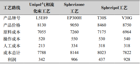

2.2 聚丙烯工艺成本分析
聚丙烯工艺成本如表2所示。
表2 聚丙烯工艺成本表
深度剖析,聚丙烯和聚乙烯各生产工艺的优劣势对比的图3
2.3 聚丙烯工艺剖析
2.3.1 Unipol气相流化床工艺
Unipol 气相流化床工艺具有工艺流程短、设备少、反应器内部结构简单、物料停留时间短、产品切换快等优点。其主要用于生产均聚物无规共聚物,可采用两台流化床气相反应器串联操作生产抗冲共聚产品。
2.3.2 Spheripol工艺与Spherizone工艺
Spheripol与Spherizone工艺有80% 的产品牌号是重复的。Spherizone主要用于生产高端牌号产品,其产品在性能及价格上有一定的优势,但高端产品的市场容量有限,所以Spherizone 的生产规模不宜过大。
Spherizone工艺与Spheripol工艺相比,其投资、能耗、成本上都略高,并且Spheripol工艺控制更稳定,易于操作,Spherizone工艺多区反应较为复杂,转产需要时间较长并且转产期间容易出现波动。
