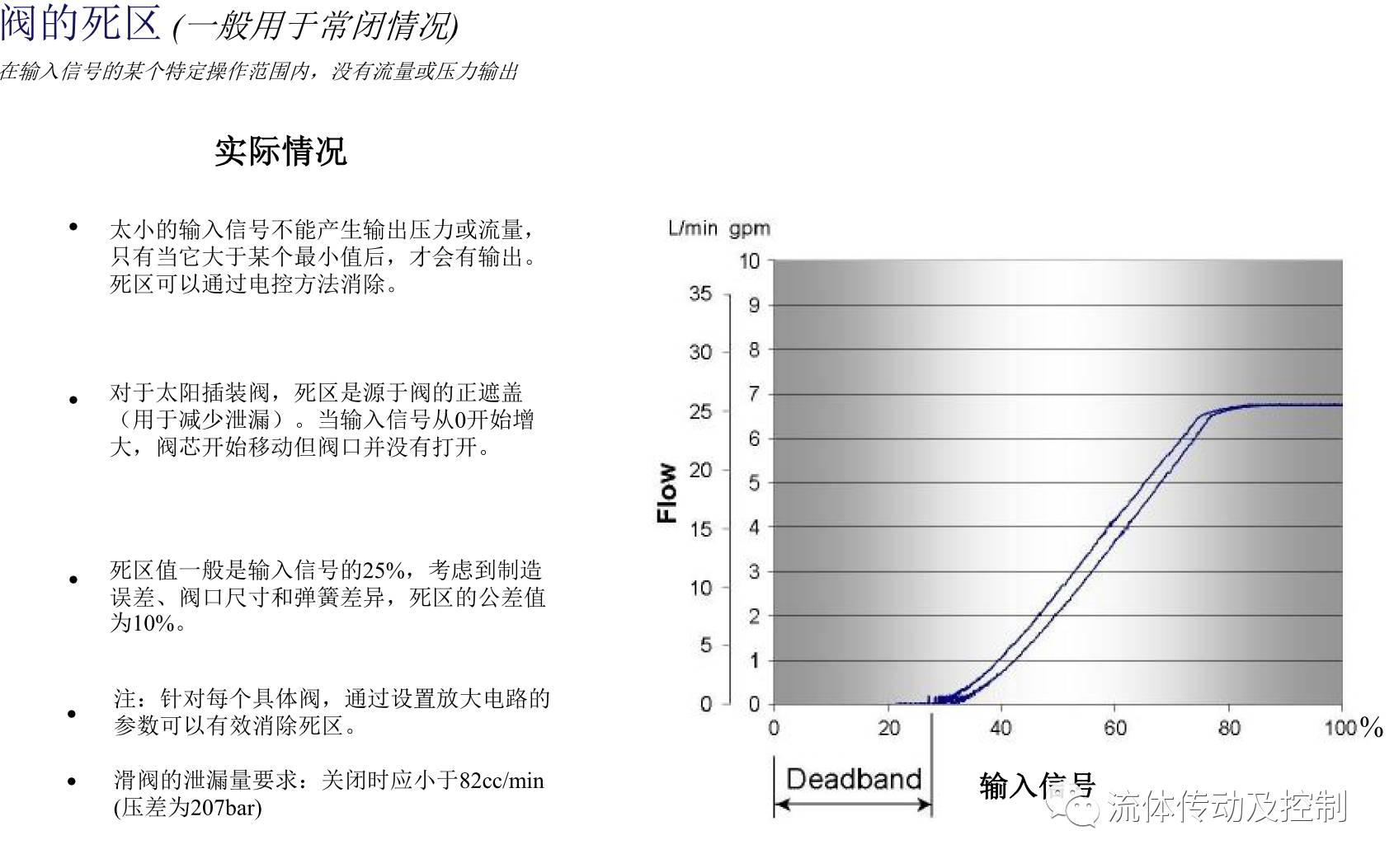

阀的死区:在输入信号的某个特定操作范围内,没有流量或压力输出

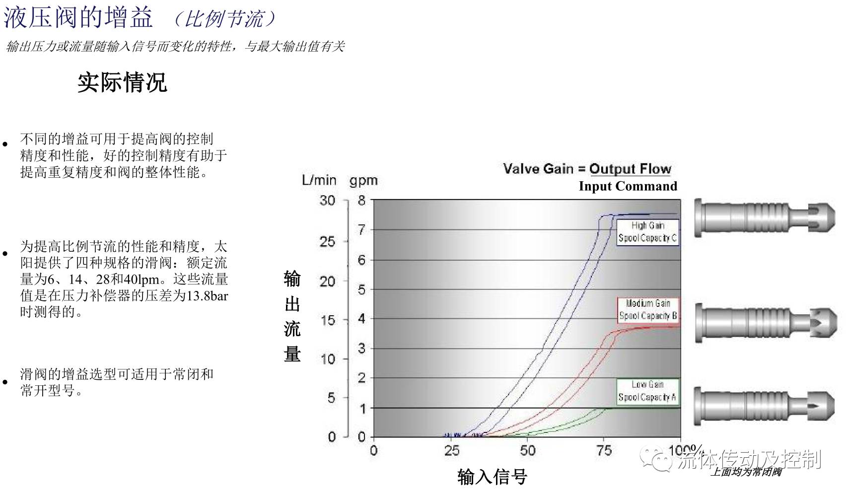

液压阀增益:输出压力或流量随输入信号而变化的特性,与最大输出值有关

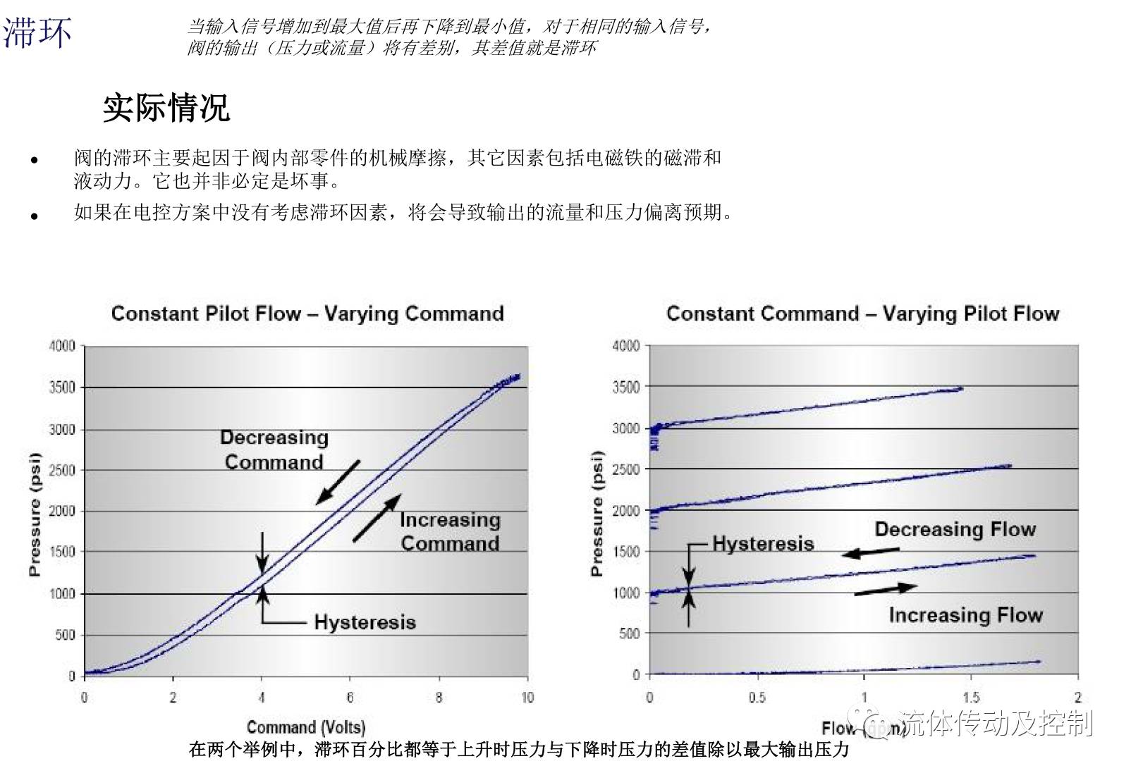

滞环:当输入信号增加到最大值后再下降到最小值,对于相同的输入信号,阀的输出(压力或流量)将有差别,其差值就是滞环

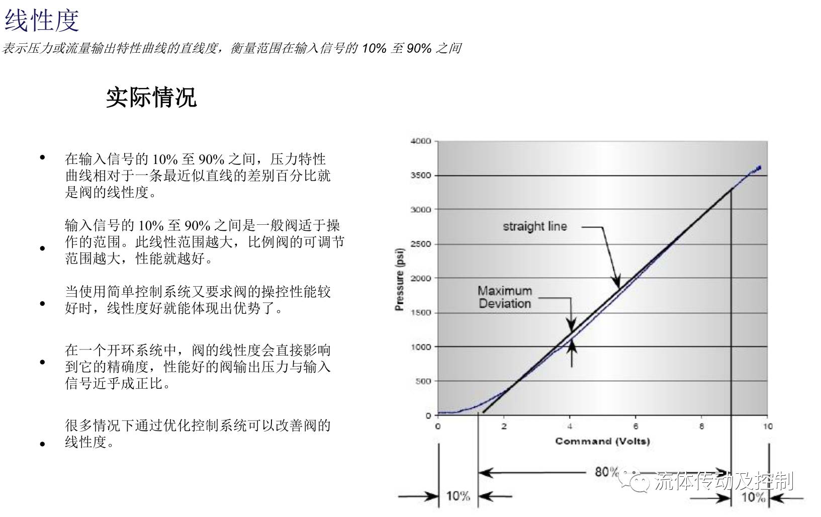

线性度:表示压力或流量输出特性曲线的直线度,衡量范围在输入信号的 10% 至 90% 之间

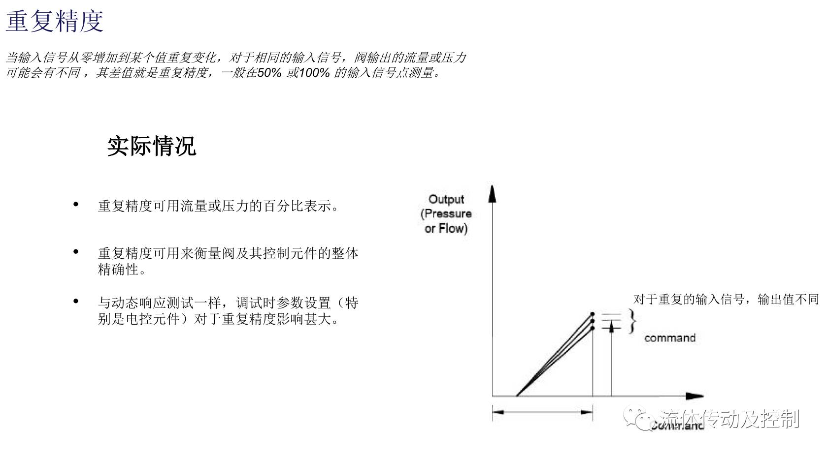

重复精度:当输入信号从零增加到某个值重复变化,对于相同的输入信号,阀输出的流量或压力可能会有不同 ,其差值就是重复精度,一般在50% 或100% 的输入信号点测量

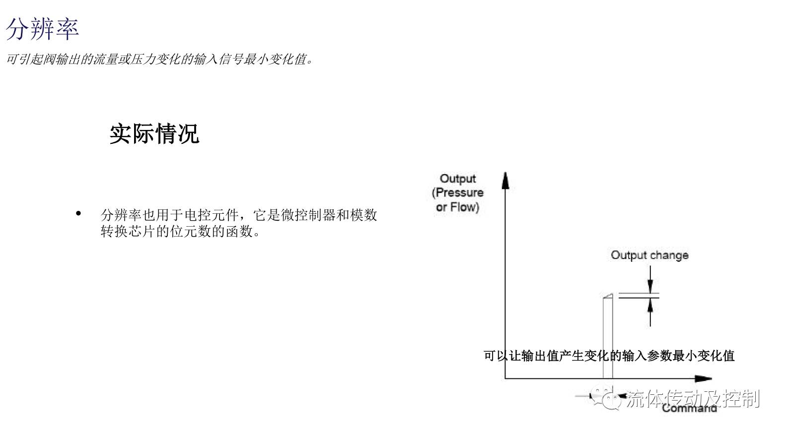

分辨率:可引起阀输出的流量或压力变化的输入信号最小变化值

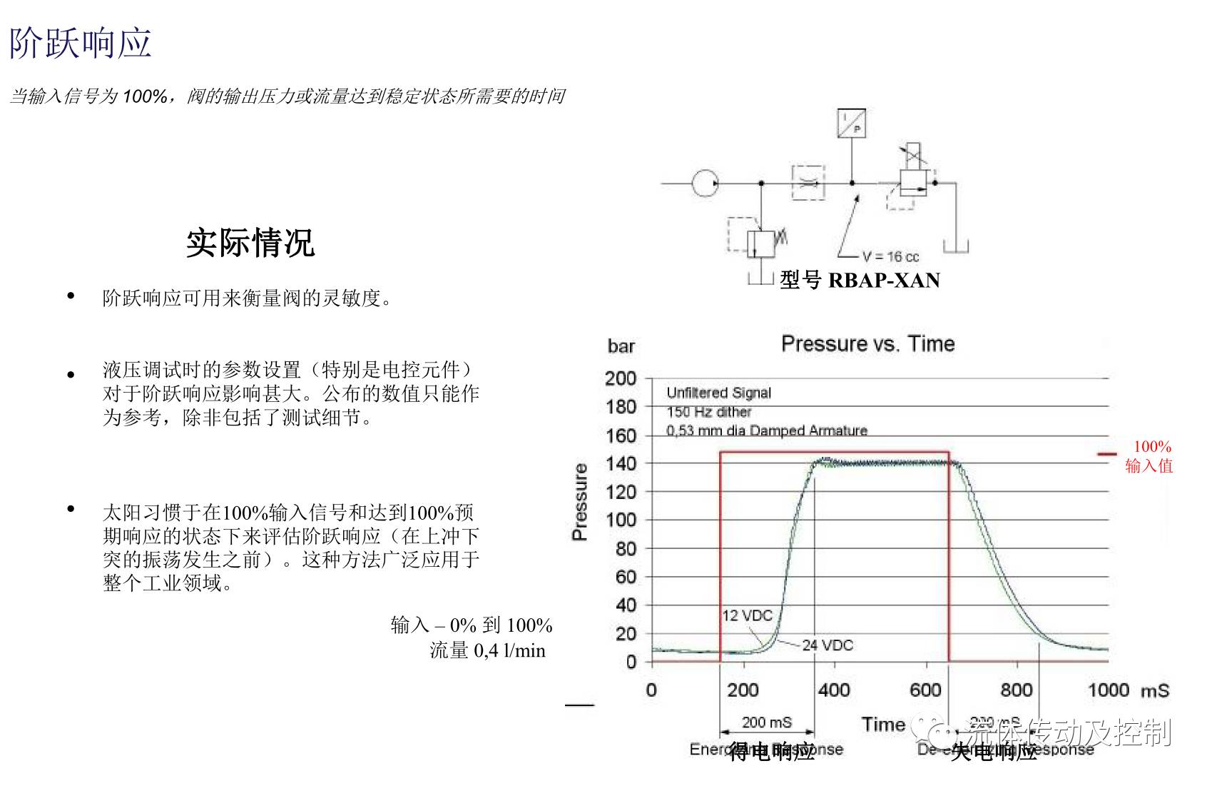

阶跃响应:当输入信号为 100%,阀的输出压力或流量达到稳定状态所需要的响应时间

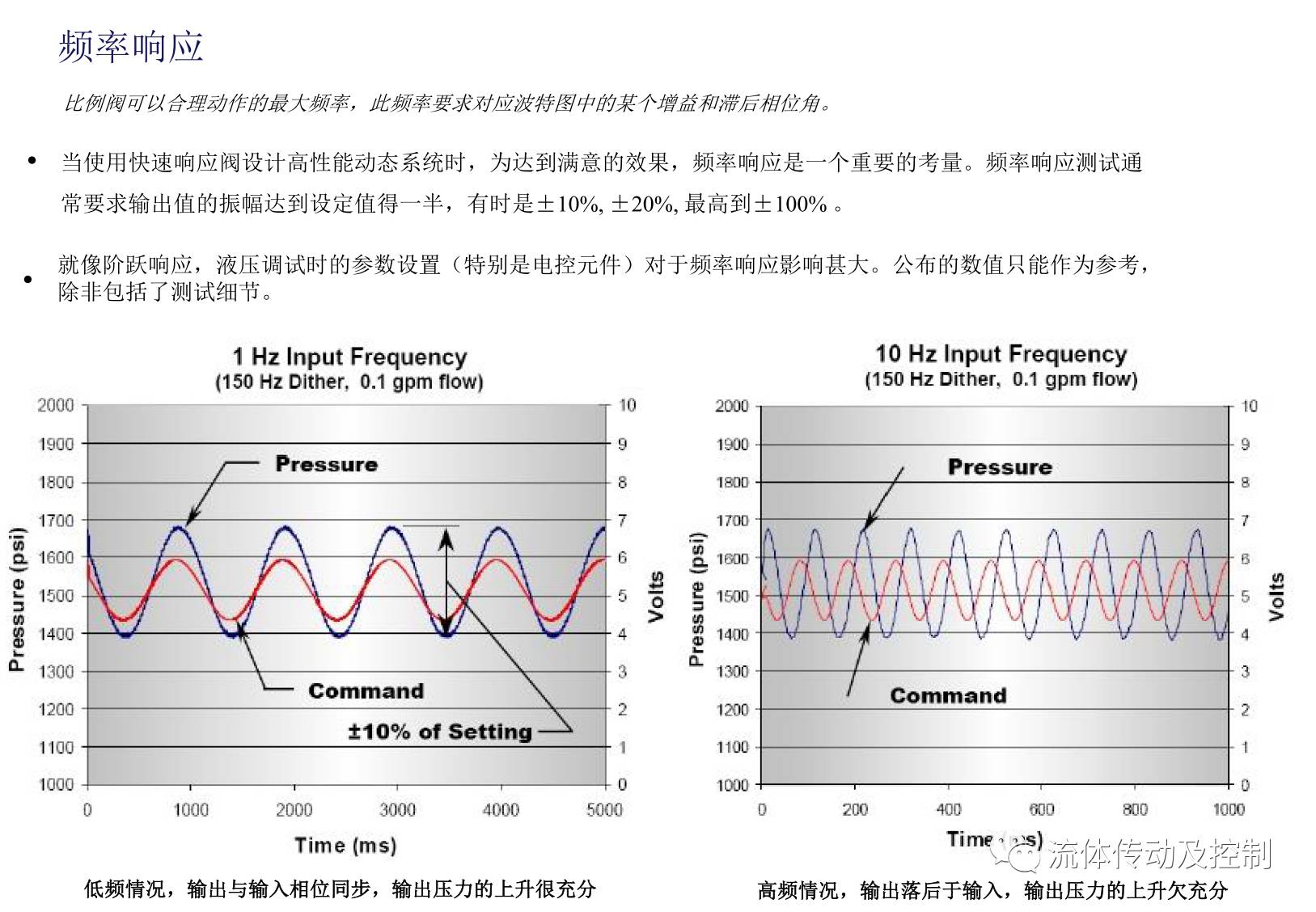

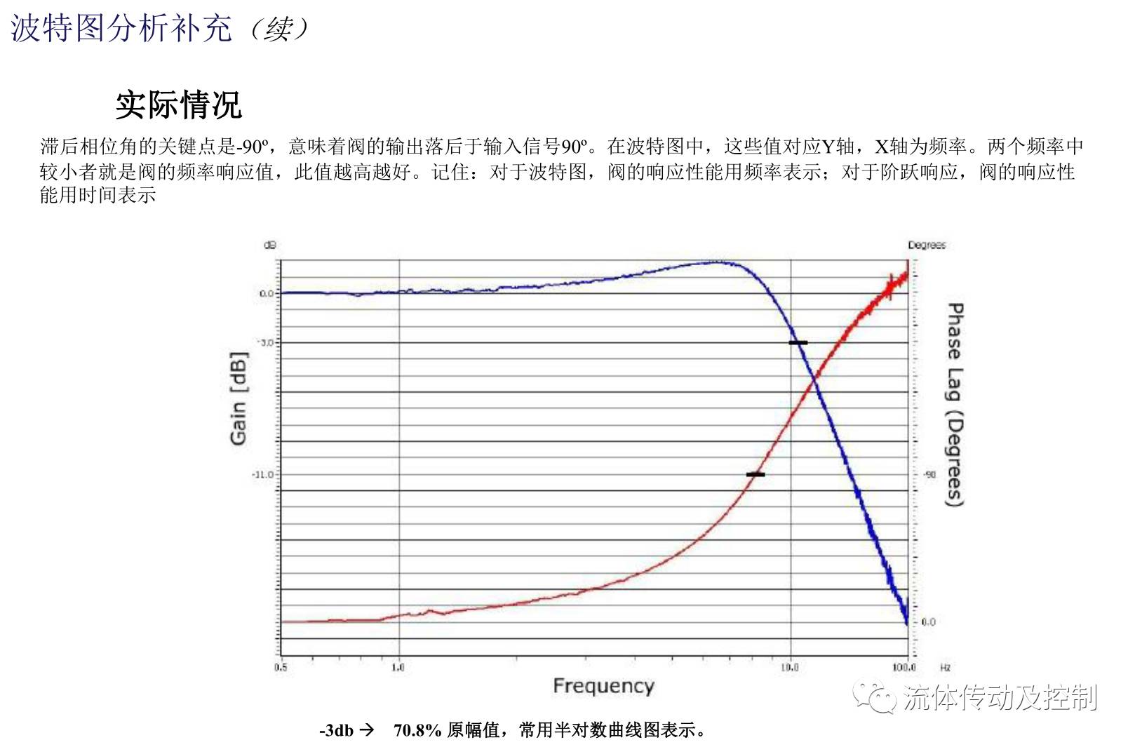

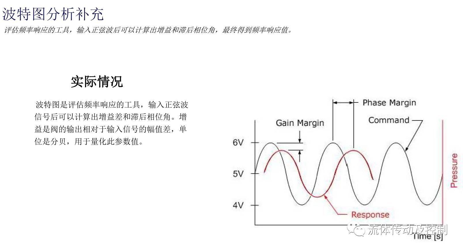

频率响应:比例阀可以合理动作的最大频率,此频率要求对应波特图中的某个增益和滞后相位角。
    - 波特图分析  评估频率响应的工具,输入正弦扰动后可以计算出增益和滞后相位角,最终得到频率响应值。
