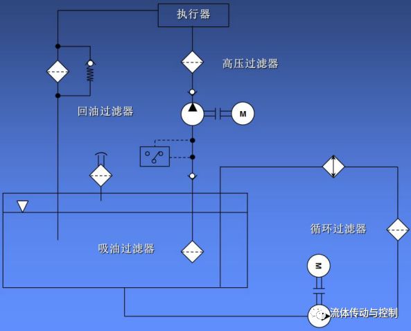

在液压系统里,根据安装位置的不同,分为泵吸油口过滤器、高压过滤器(泵出口或者阀块前)、回油过滤器、循环过滤器和空气滤清器。

吸油口过滤器
泵入口安装吸油口过滤器无法保证精密过滤,只能过滤大颗粒杂质,从而保护泵避免加快磨损。
过滤器的安装相当于增加了一道阻尼,因此需要防止泵吸空产生气蚀的现象,特别是在冷启动的情况。因此大多数的情况下,我们并不推荐安装泵入口过滤器。
选用原则:过滤精度一般考虑在75~125µm,初始压差低于0.2bar或更小。

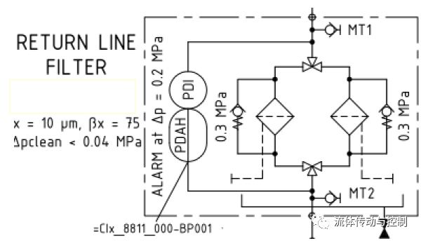

回油过滤器
回油过滤器属于低压过滤器,用以过滤来自执行器的回油,减小脏物进入油箱的几率。通常情况下都会设置旁通阀。
对于双筒过滤器,一般提供切换手柄,可在不停机的情况下在线切换,更换脏滤芯。
选用原则:过滤精度一般考虑10~20µm(伺服系统建议考虑10µm),初始压差低于0.4bar,报警压差2bar,经过旁通单向阀的压差3bar。

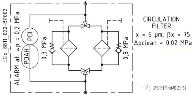

循环过滤器
循环过滤器一般独立于主泵运行,且连续运转的。通常循环泵1小时内需要保证把油箱里的油液循环3~5次,因此循环过滤器纳污效率较高,可以较好的保证系统过滤的精度。
一般可以停机或者在线更换滤芯(如果是双筒过滤器的话)。
有些情况下,设计备用接口,循环过滤器作为加油过滤器使用。
选用原则:过滤精度一般考虑5~10µm(伺服系统建议考虑5µm),初始压差低于0.2(不高于0.4)bar,报警压差2bar,经过旁通单向阀的压差3bar。

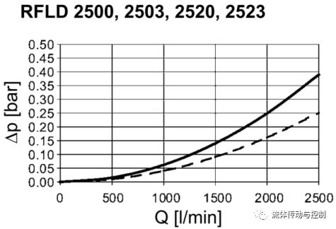

壳体压降△P壳体
首先要去样本上查看壳体压降曲线,得到实际流量时壳体的理论压降值。如果有切换阀,还需考虑此部分压降的影响。
液压系统设计工程师是如何选择过滤器的(转自 液压传动与控制)的图5
实际压降需要考虑流体密度的不同,计算如下。
液压系统设计工程师是如何选择过滤器的(转自 液压传动与控制)的图6
通常情况下,壳体压降的影响很小。

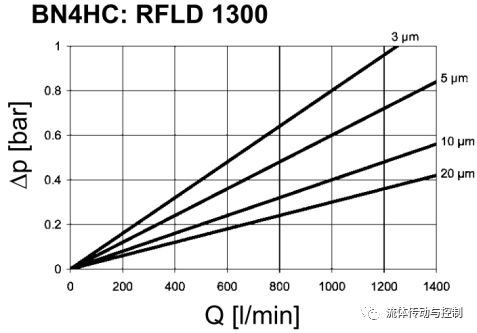

滤芯的压降△P滤芯
也需要查看曲线,首先得到理论值。下表曲线需要综合考虑实际使用的滤芯过滤精度以及每个筒滤芯的数量n(每个滤芯流量是总流量的1/n)。
液压系统设计工程师是如何选择过滤器的(转自 液压传动与控制)的图7
实际压降需要考虑密度和黏度的影响,计算如下。
液压系统设计工程师是如何选择过滤器的(转自 液压传动与控制)的图8

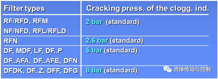

总原则:
                  △P总≤0.2*P发讯装置报警压力
不同类型的过滤器,发讯装置报警压力的设定是不一样的。下表我们参考HYDAC的设定为例。
液压系统设计工程师是如何选择过滤器的(转自 液压传动与控制)的图9
