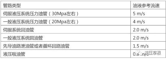

根据流量,如何计算管路管径
通常情况下,机械工程师会告诉液压工程师关于油缸执行件的规格尺寸、负载力或工作压力、运行速度等非常基本的流体参数。据此,液压工程师可以计算出油缸运行时的流量。当知道油缸动作流量时,根据“流量=面积X速度”公式,就可以计算每个液压回路尺寸,这时就需要定义各种管路的液压油大致流速,基本原则见下表。

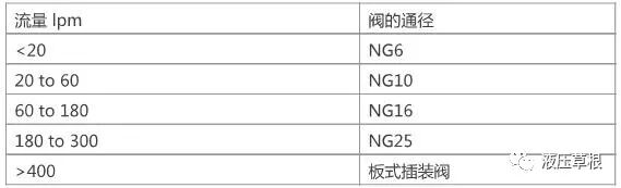

根据流量,如何选择阀的通径
阀的通径选大了,成本高;通径选小了,压差太大,超过了功率极限而不能稳定工作。
根据油缸的流量,可以选择回路上主阀的通径,参考如下。根据下表经验选择的阀,可以确保通过阀的压差较小,比如说换向阀压差在3bar左右。
液压传动:如何根据流量计算管径和选择阀的通径的图2
以上的计算和选择大部分是经验公式,这个在流体液压行业里也是比较通用的,每个人可以根据自己的经验做出一些合适的调整。
