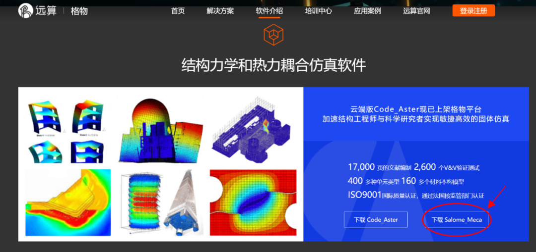

Salome_meca 最新版本2020版已经正式上线,远算作为法国电力集团仿真软件中国独家官方合作伙伴,为大家提供了国内最稳定的下载链接,进入格物官网https://cae.yuansuan.cn/即可下载体验!

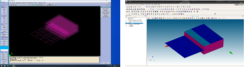

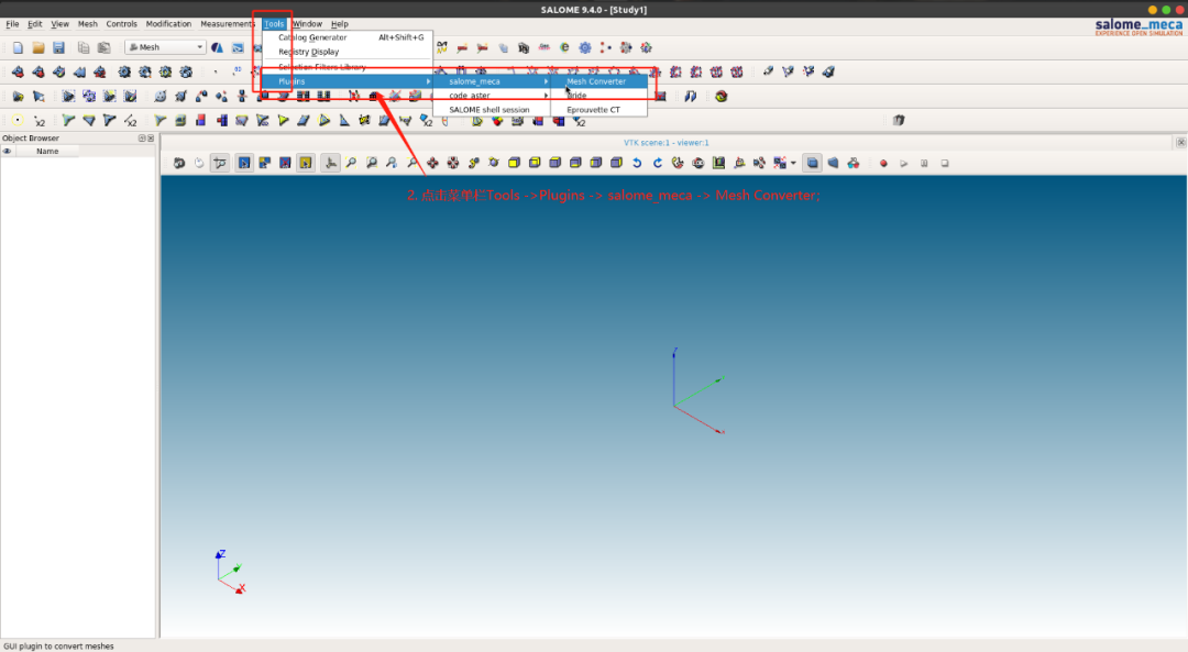

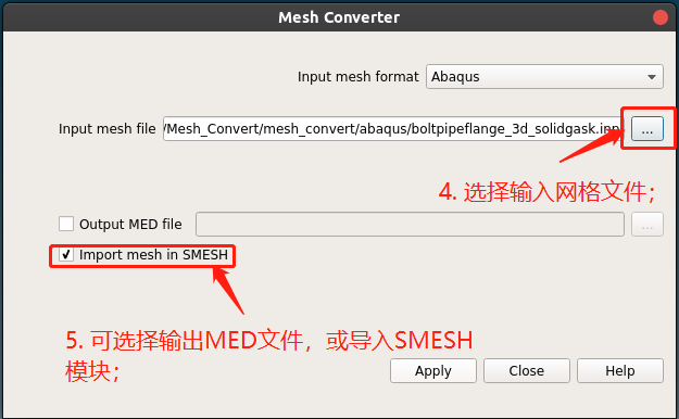

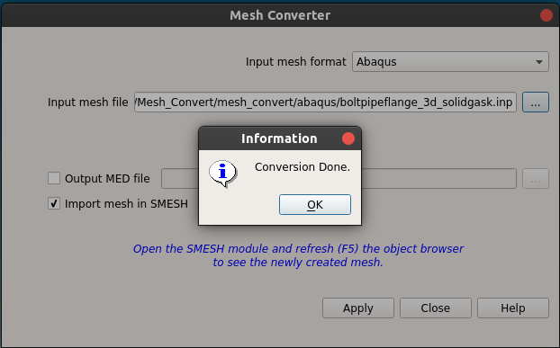

为了让大家更直观地感受新功能,我们总结了网格转换的操作流程和结果对比:
操作流程:

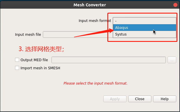

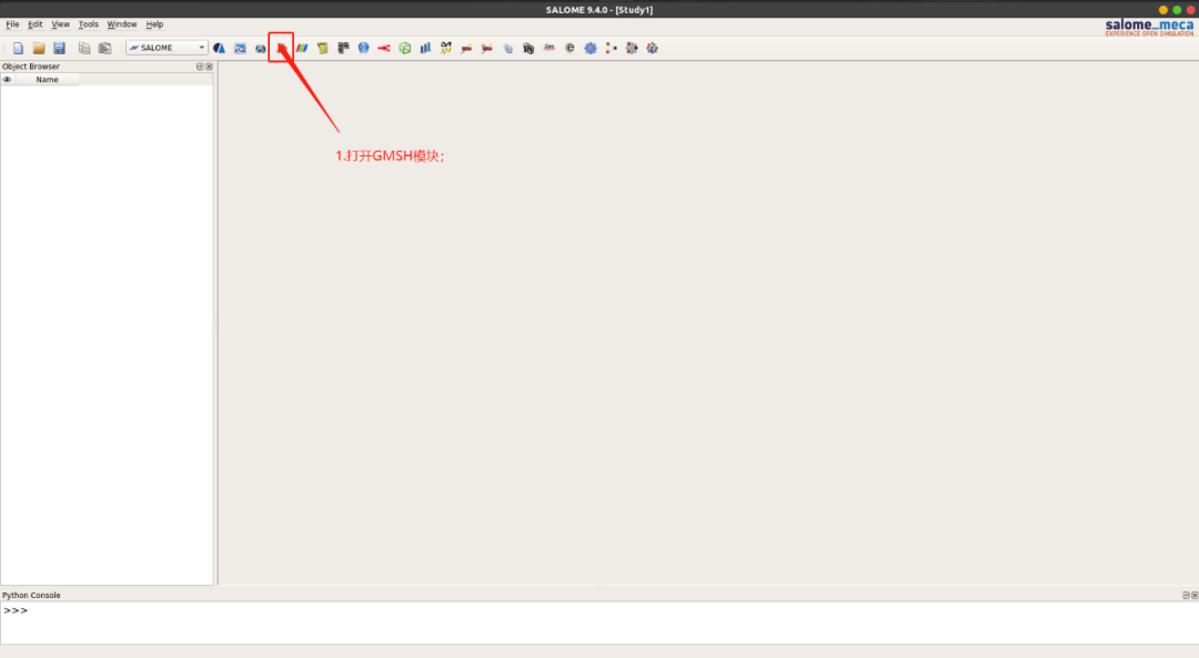

Salome_meca2020版上线,速来领取国内最稳定下载链接!的图2
Salome_meca2020版上线,速来领取国内最稳定下载链接!的图3
Salome_meca2020版上线,速来领取国内最稳定下载链接!的图4
Salome_meca2020版上线,速来领取国内最稳定下载链接!的图5
Salome_meca2020版上线,速来领取国内最稳定下载链接!的图6

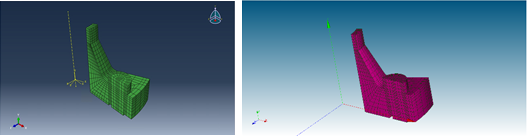

Abaqus的.inp网格转换:
Salome_meca2020版上线,速来领取国内最稳定下载链接!的图7
法兰-螺栓:转换前(左) vs 转换后(右)

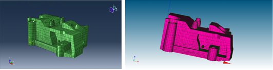

 Salome_meca2020版上线,速来领取国内最稳定下载链接!的图8
汽缸盖:转换前(左) vs 转换后(右)

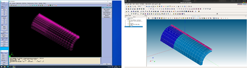

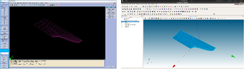

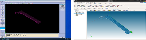

Systus的.ASC网格转换:
Salome_meca2020版上线,速来领取国内最稳定下载链接!的图9
碳渗透模型:转换前(左) vs 转换后(右)
Salome_meca2020版上线,速来领取国内最稳定下载链接!的图10
转子接触模型:转换前(左) vs 转换后(右)
Salome_meca2020版上线,速来领取国内最稳定下载链接!的图11
 三维壳模型:转换前(左) vs 转换后(右)
Salome_meca2020版上线,速来领取国内最稳定下载链接!的图12
焊接模型:转换前(左) vs 转换后(右)
