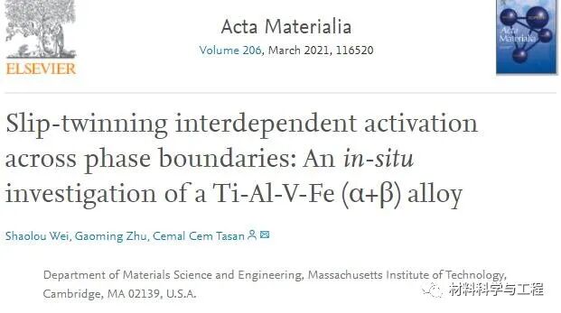

美国麻省理工学院的研究人员阐明了变形时α/β相界上发生的变化,通过晶体学计算,揭示了Schmid因子和Luster–Morris参数的组合,能够对滑移孪生的初始倾向进行合理的量化。相关论文以题为“Slip-twin transfer across phase boundaries: An in-situ investigation of a Ti-Al-V-Fe(α+β) alloy”发表在金属材料顶级期刊Acta Materialia
论文链接:
https://doi.org/10.1016/j.actamat.2020.116520

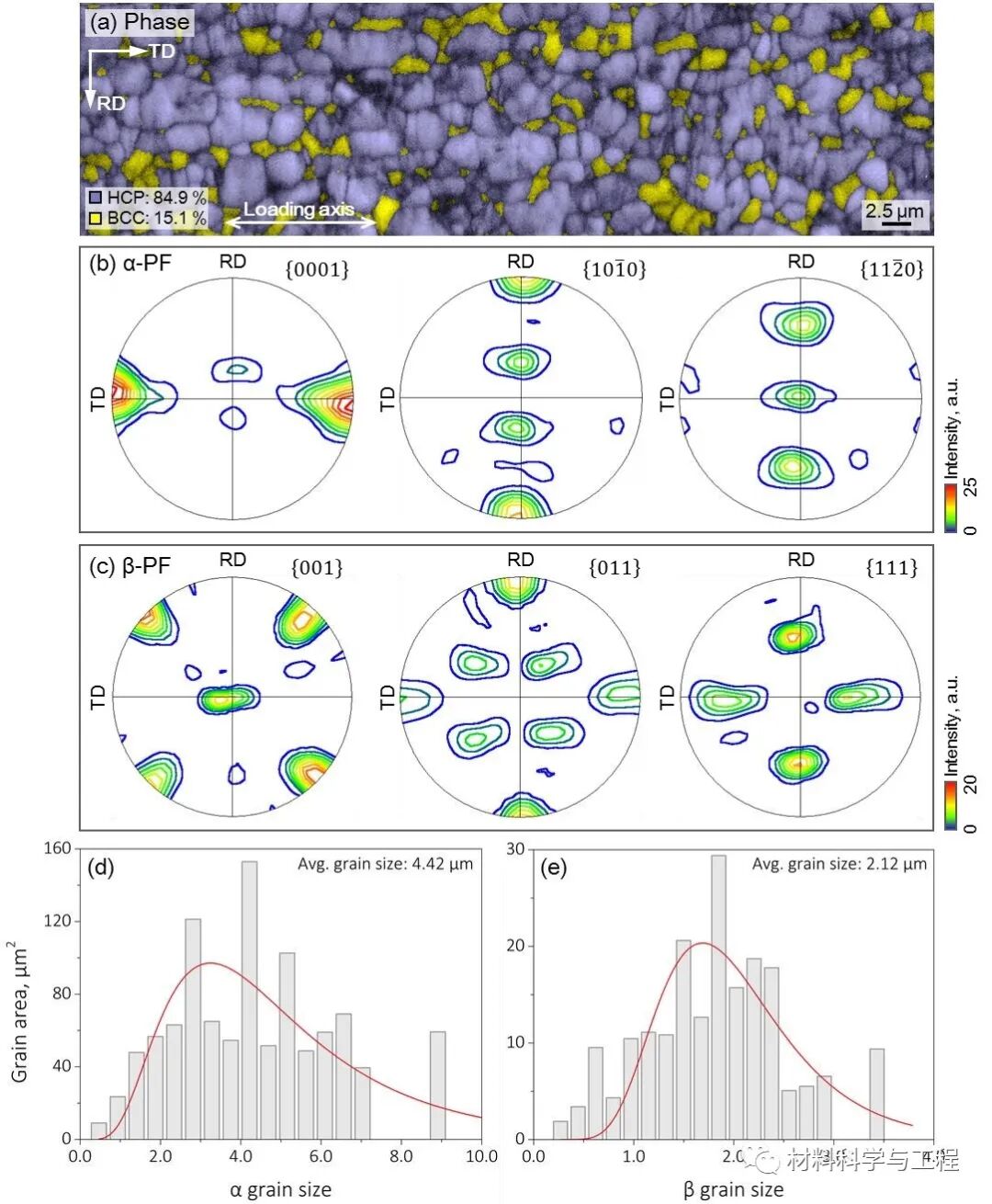

图1 Ti-Al-V-Fe合金在未变形状态下的微观结构(a) EBSD图;(b) α相的极图;(c) β相的极图;(d)(e) α相和β相的粒度统计

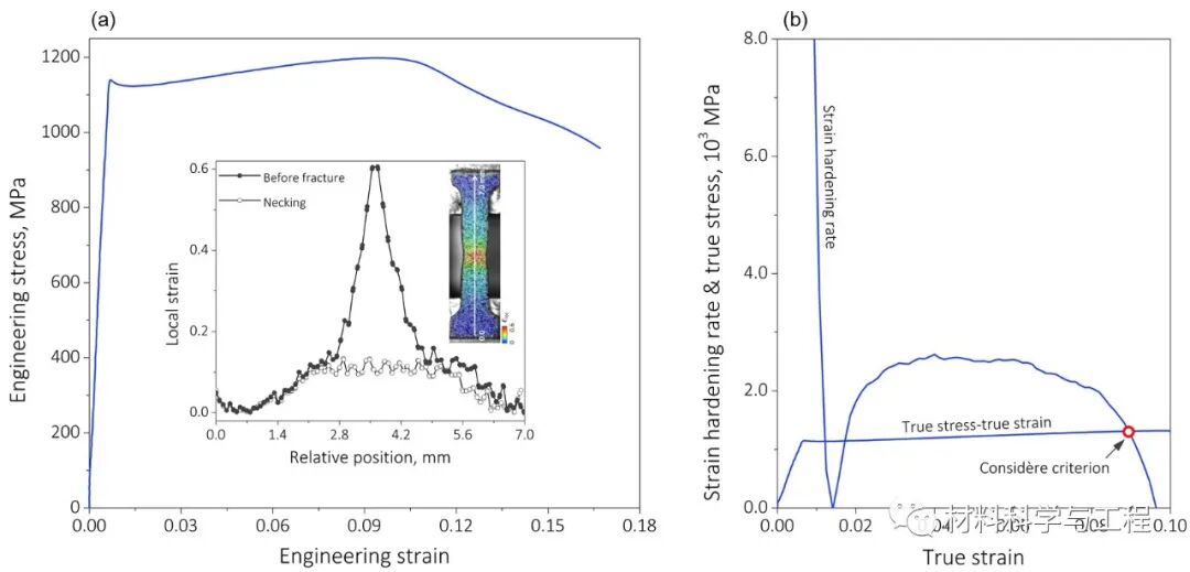

图2 室温下单轴拉伸(a)工程应力-应变曲线和局部应变剖面;(b)应变硬化速率图。

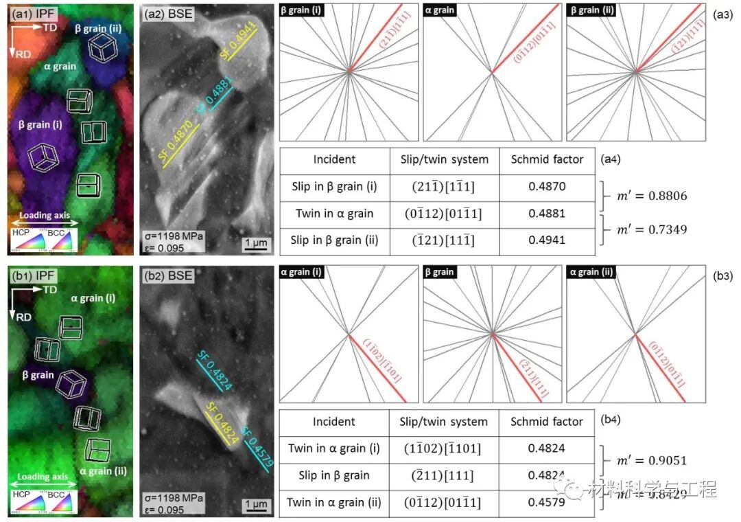

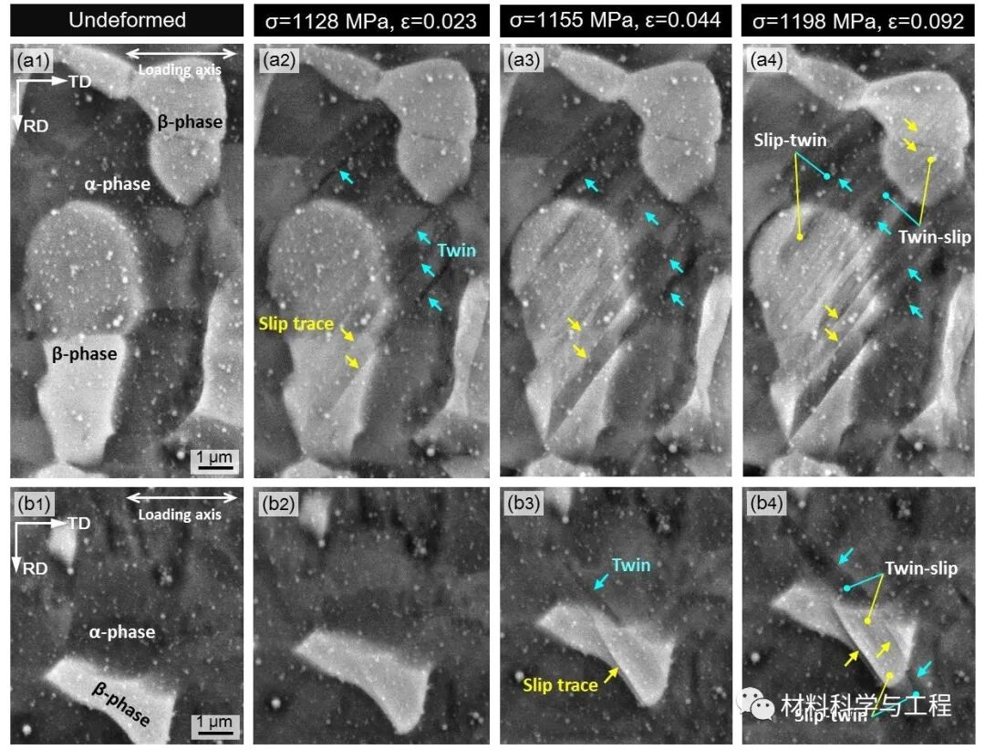

图3拉伸变形过程中滑移孪晶传递观测(a1)-(a4)滑移-孪晶传递的存在;(b1)-(b4)出现双滑移孪晶

图4 (a1)、(b1) IPF图;(a2)-(a4)、(b2)-(b4) 滑移孪晶痕迹分析

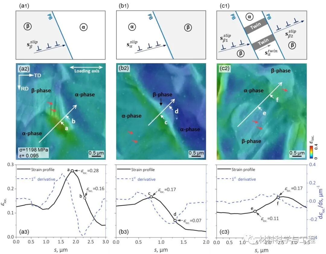

图5 滑移孪晶传递的微观变化(a1)-(c1) 不同情况示意图;(a2)-(c2) 应变图;(a3)-(c3) 局部应变演化曲线
当滑移只发生在α相或β相内时,随着塑性变形的进行,最大局部应变差和局部应变梯度均呈单调显著增加趋势,表明存在较大的应变不兼容性和局部化。相比之下,当激活滑移孪晶转移时最大局部应变差和局部应变梯度变化平和很多,即使在较高的变形水平下,也只有细微的增加。说明滑移孪晶变化机制确实可以在相界上引发更协调的变形,使应变离域化。
