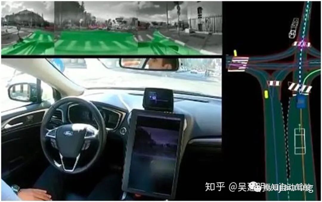

图示上方是摄像头所拍到的景象,右边显示的是道路状况 3D 图。重点看看右边,蓝色车代表自动驾驶汽车,可以看到它越过了一个十字路口,给一辆红色的车让路,同时停下车等待突然进入道路的路人。这个 3D 图也是靠摄像头实现的。

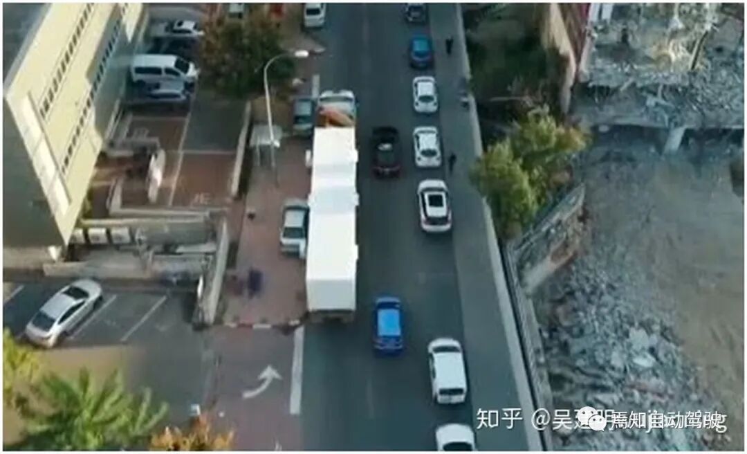

下面给大家看一些例子,想说明的一点是,给大家看的所有例子,车内视角都是靠摄像头实现, 不依靠任何其他的传感器 。当然,这张是无人机视角鸟瞰拍摄。图中道路上有一辆车停在了路中间,因此道路上的车纷纷开始变道,中间那两带着 Logo 的蓝色车辆为自动驾驶汽车,可以发现,它的驾驶行为非常像人类,成功变道。

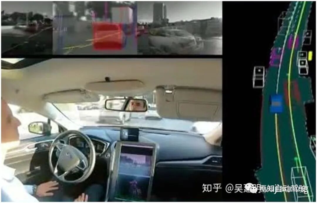

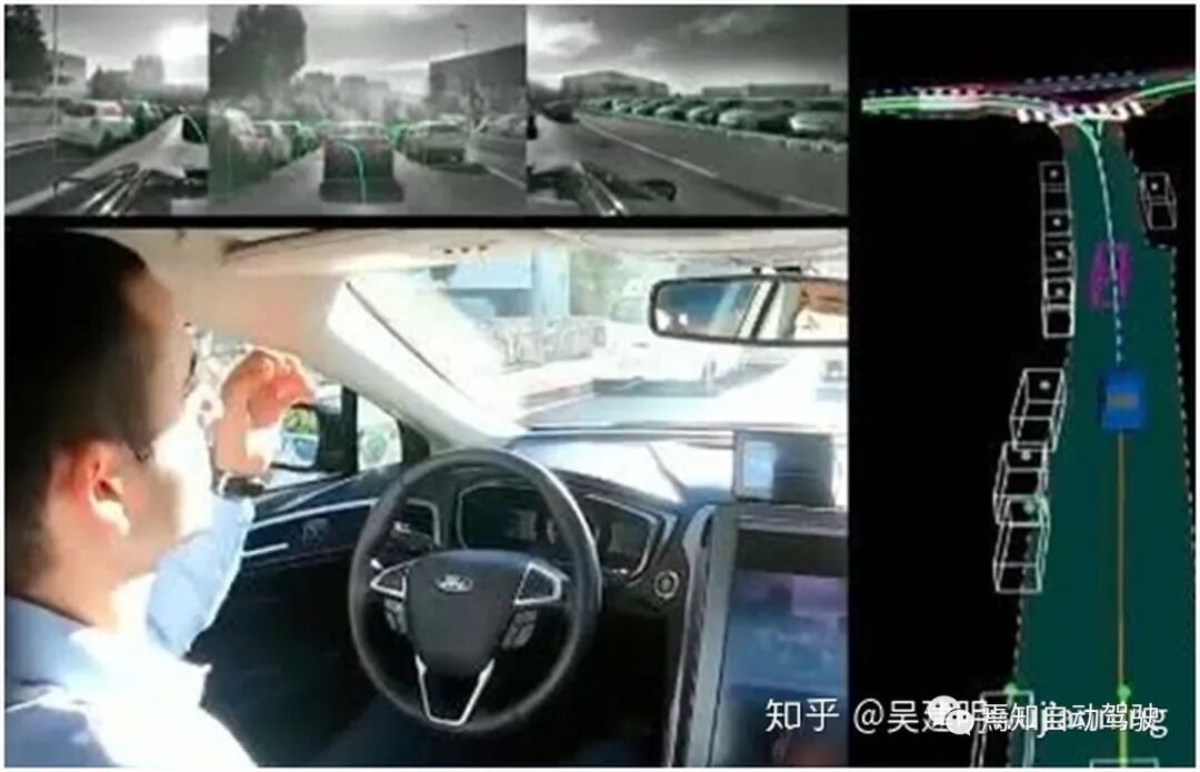

以上是车内视角。看到右边,带着 Logo 的蓝色车辆为自动驾驶汽车,前方红色车辆为自动驾驶汽车决定让道的车,绿色车辆为自动驾驶汽车决定“抢道”的汽车,这个决定,是战术决策,是一个瞬间的决定。
自动驾驶汽车的变道距离,正是红色车辆和绿色车辆之间的距离,如果绿色车辆不让自动驾驶汽车抢道,那么自动驾驶汽车将会改变决定。
这并不是一个简单的操作,但自动驾驶汽车处理地相当优秀。

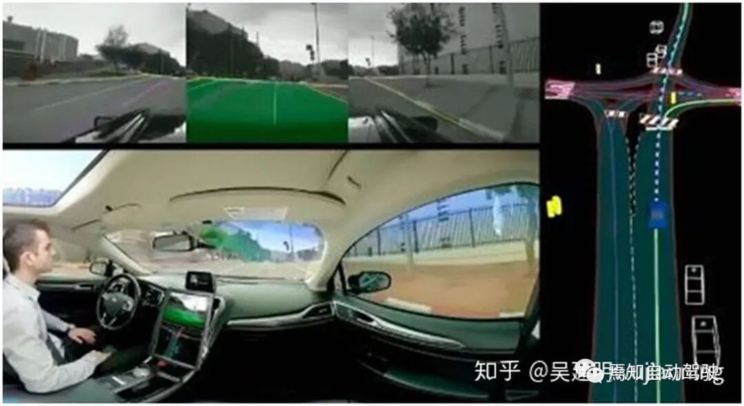

下面还是类似的道路设定,唯一的不同是多了一位行人。虽然道路情况复杂,但蓝色的自动驾驶汽车还是成功地避开车辆和行人完成了变道。

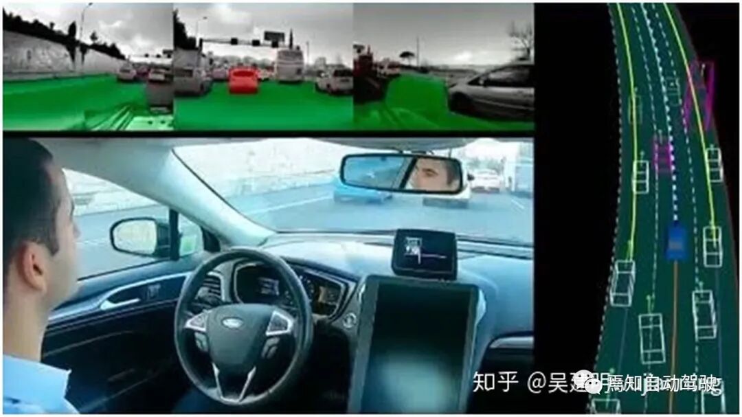

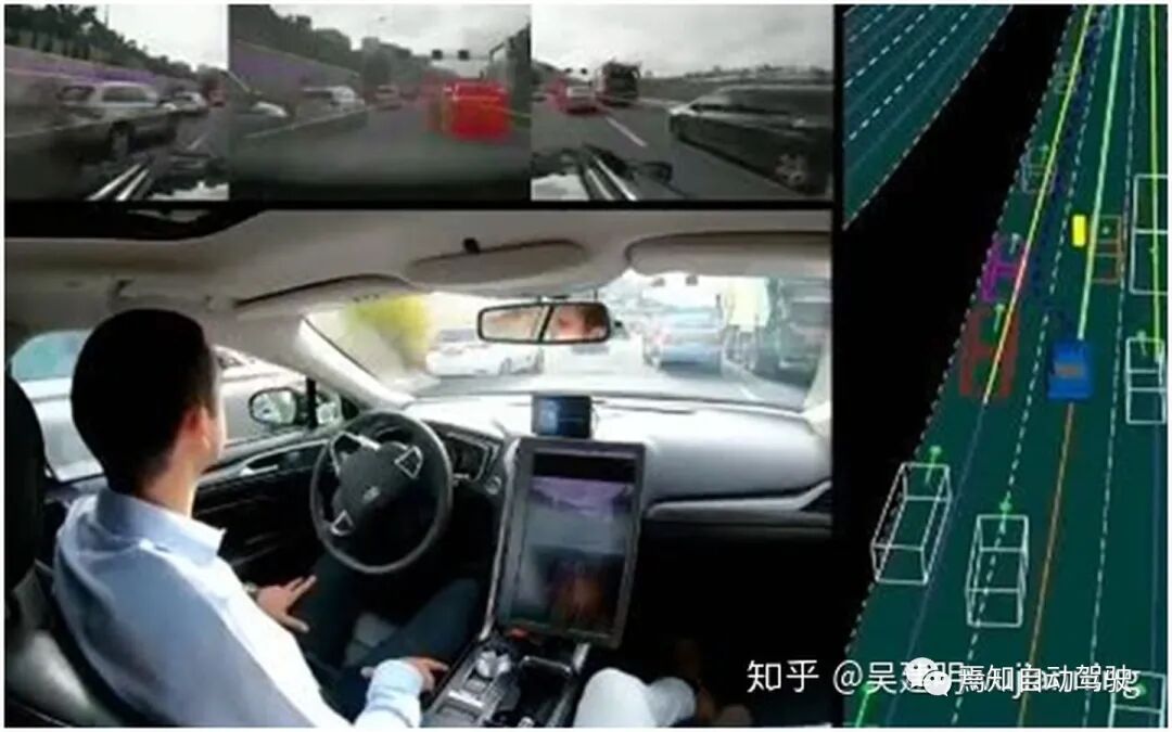

下面的道路设定是城市道路。可以看到自动驾驶汽车一路前行,周围有正在行驶的汽车,也有停下来的汽车。
当它行驶到了一条交叉路口,一位行人正在穿过道路。这时候,自动驾驶汽车停下来等待行人穿过,等行人过了马路,自动驾驶汽车继续行驶。接下来,自动驾驶汽车给右边过来的汽车让路,然后再成功左转。
知荐 | Mobileye 自动驾驶策略的图5
这是车内视角。

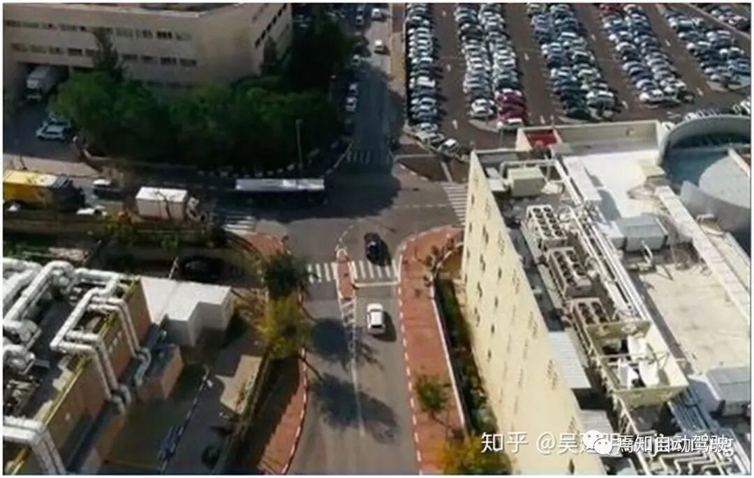

下面来看看部分道路被堵住时,自动驾驶汽车的处理方式。左边停下来的卡车堵住了道路左侧,自动驾驶汽车顺利地从卡车旁边驶过。
知荐 | Mobileye 自动驾驶策略的图7
其实,这是一个比较困难的决策,因为自动驾驶汽车需要判断这道路是一个交通堵塞状况,还是卡车停在了路旁。但是,基于道路上其他车辆的处理方法,自动驾驶汽车做出了正确的决策。

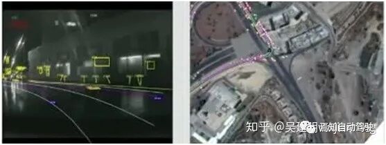

看到这个视频,左边黄色长方形表示路标,白色表示道路边缘、车道标识线、中心车道,摄像头可以收集信息,传送到云端,然后进行高精确度的实时定位。右边是相同数据在谷歌地图上的成像。

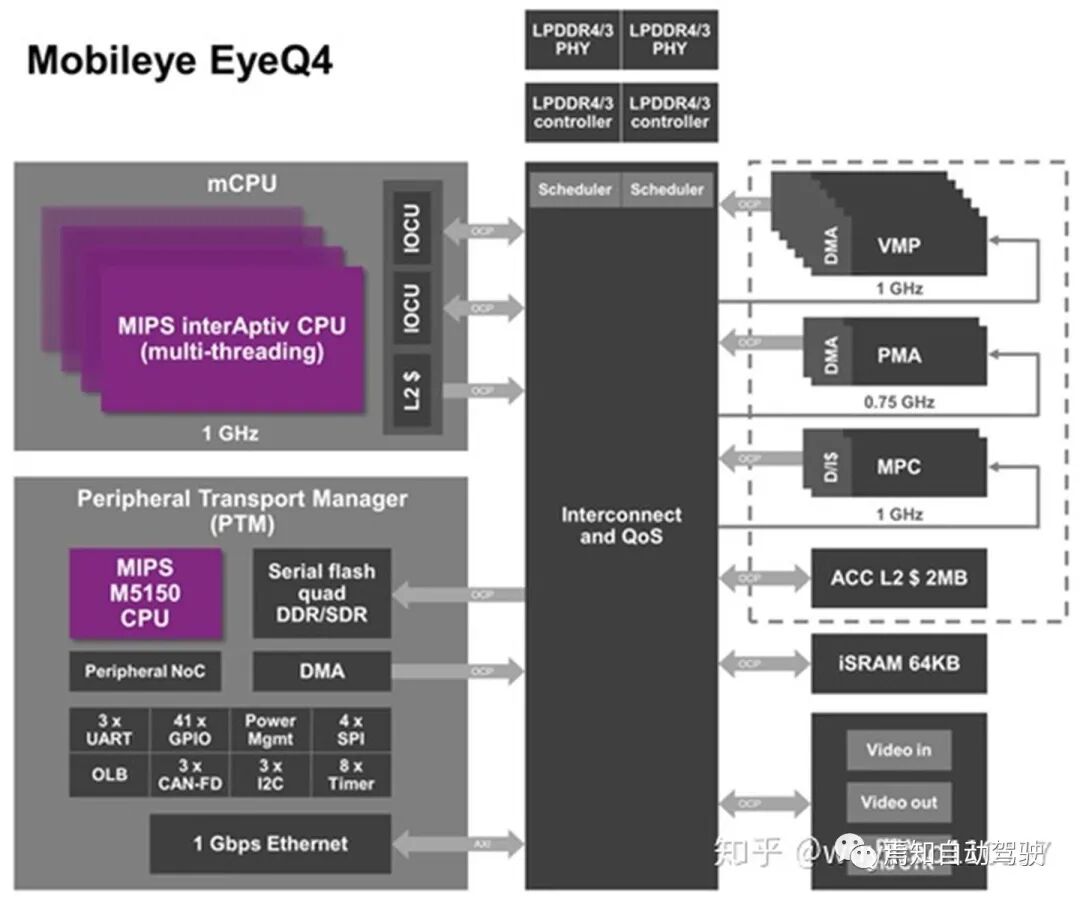

图丨 Mobileye EyeQ4 架构(Mobileye EyeQ4使用了多MIPS处理器)
为确保 L3 级别以上的自动驾驶汽车市场,Mobileye在 2018 年正式推出支持 L3 的 EyeQ4 方案,其基本架构与 EyeQ3 相当类似,都是以 MIPS 的 CPU 核心搭配矢量加速单元的组合,但架构上采用了更新更好的版本,整体计算效能也较 EyeQ3 增强了将近 10 倍,功耗仅微幅增加 0.5W。也就是说,功耗仍是 EyeQ4 最强调、也是最明显的应用优势,但即便如此,整体计算能力仍远不如 NVIDIA 的方案。

Erez Dagan: 我们的EyeQ®芯片已经到第六代了,是一个支持广义L2+级别的单SoC。目前SuperVision™系统内使用的是2个EyeQ®5芯片。
而1个EyeQ®6的算力比2个EyeQ®5的要高很多,这样我们就能够用内部冗余或者额外的计算机视觉引擎来优化MTBF。
另外,我们还可以在自己的SoC上集成其他的SoC来满足环绕式视觉系统、自动泊车功能和集成MCU部件。这样我们就可以剔除很多组件,为高级别ADAS提供一个简化集成的、经济高效的单SoC方案。预计该方案会成为L2+量产方案。
当然了,该SoC是可堆栈的,我们可以叠加其他的SoC升级到消费级自动驾驶。
