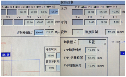

很多时候我不理解,开始的时候自己推敲原因的时候,归结到注塑机的自身状态上,塑机的油泵传输不同油温的油所给予注塑机的动能是不一样的,在油温高和油温低的时候油泵给的动能是不一样的,所以注射给的压力是不一样的。很多人会说,注射的时候不是以速度作为优先项来保证的么?
的确,注塑和保压阶段是以不同的优先级来保证机器运行的。在注射阶段塑机的优先级是优先保证速度,这也是很多电动注塑机或者高精密塑机上没有注射压力值,只有一个压力上限值来约束的原因。
换而言之,在你一个非常高的压力,非常低的速度的时候,塑机是按照需要的速度来匹配压力的,就是你所设置的高压低速,其实是注塑机在自己算法的基础上实现的,在模内有压力传感器的时候会发现,所谓的高压低速其实是不存在的,填充阶段传感器曲线会是压力持续上升的,当压力达到所设置的压力时候,注射会按照设置的压力进行前推,那时候就会是无法调整速度的一个状态。
所以很多精密注塑厂中,压力设置全部是最高压,速度去做一个约束,这样的话可以保证因为压力波动带来的速度影响。
而在保压的时候,则是以压力作为主导位置,即为优先保证保压的压力达到,而速度作为一个约束值的存在,压力过高导致速度过大的时候,速度才会有所体现为一个上限。
对此,某些电动注塑机会只在保压那里有一个保压速度限制,来约束对此的设置错误。具体如下图,是找的精密电动机的设置页面:

后来了解这些之后,在设置的时候,就会有压力140,速度20、10的工艺设置出来,在很多不知道压力峰值的时候,会这么设置来保证塑机的压力给予恒定的速度。
再后来,直接给了个硬性规定,在车间里面工艺调整的时候,不再进行压力调试,当然,只是在高尔夫球行业,那个行业中的塑机都是特定塑机,压力超高,因为高尔夫球的很多材料的MI并不是很高,而球皮的厚度不是很厚,需要的压力很大,经常更换材料,材料很多时候还很偏门,后来就索性不再调整压力,直接是塑机的95%左右的压力,全力满足速度的方式去调整,之后工艺调整变得不再繁琐。
