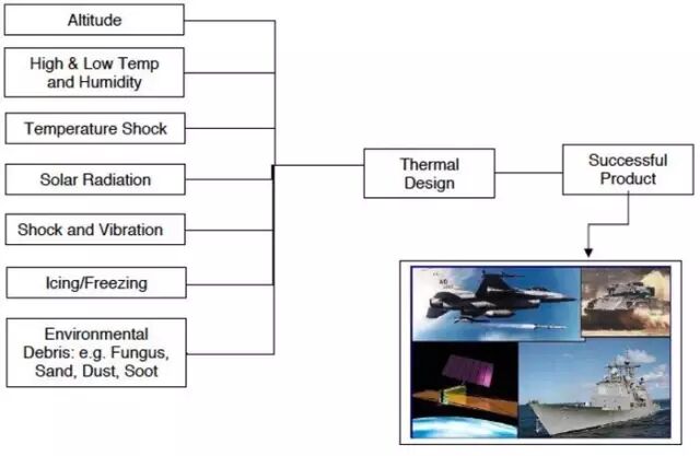

下图为一个成功的电子产品中热设计扮演的角色以及环境对它的影响,可以看出,海拔、高温、低温、湿度、温度冲击、太阳热辐射、冲击振动、结冰、各类恶劣环境(真菌、沙漠、灰尘、烟灰等等)均对热设计有不同程度的影响。
国防工业电子产品的热管理,难在哪里?的图1

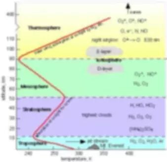

下图显示了地球大气至外太空环境的温度梯度、空气组成,军用或航空航天电子产品将会在这样的环境下工作。

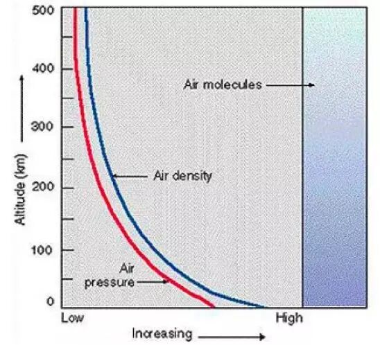

空气的减少及密度的改变,会极大的影响电子产品的热管理,二者对热管理的影响可以参考下图:
国防工业电子产品的热管理,难在哪里?的图3
可以清楚地看出海拔对空气行为的影响。电子产品的热设计必须克服各类边界条件,满足产品工作的环境。

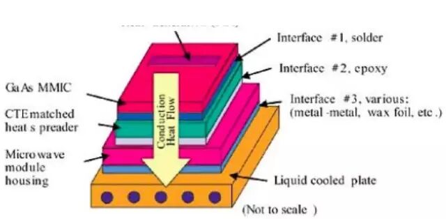

军用电子产品通常呈现更高的热流量。使用高导热率的基板材料、均温板(热管)、内嵌在芯片Die中的TEC、射流冷却或者直接浸入式液冷,这样可以使得热量被传输至液体,进而被传送至液冷系统的换热器中。下图显示了这样的过程。
国防工业电子产品的热管理,难在哪里?的图4

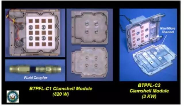

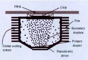

由于芯片热耗高、工作环境恶劣,目前很多工程师对电子产品偏向于使用混合冷却方式进行热设计。大部分电子芯片使用风冷散热,对于热耗极大的器件使用水冷散热。但是对于空间飞行或者外太空的电子器件来说,这种散热方式不可取。工程师必须设计更紧凑的液冷系统,其拥有高的吸热能力。比如浸入液冷(油冷)、冷板、蒸发冷却、射流冷却等等。在未来的几年内,设计开发、加工更好的液冷板,开发更好的液冷材料,使得其能满足电子产品的散热,大家对这些液冷能力的开展寄予厚望。
国防工业电子产品的热管理,难在哪里?的图5
蒸发冷却图
 国防工业电子产品的热管理,难在哪里?的图6
国防工业电子产品的热管理,难在哪里?的图7

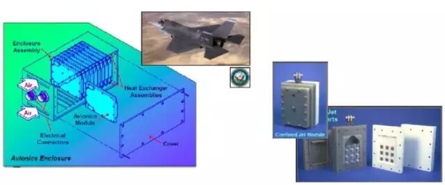

射流冷却图
高热流军用航空机箱封闭的混合循环冷却系统见如下图:

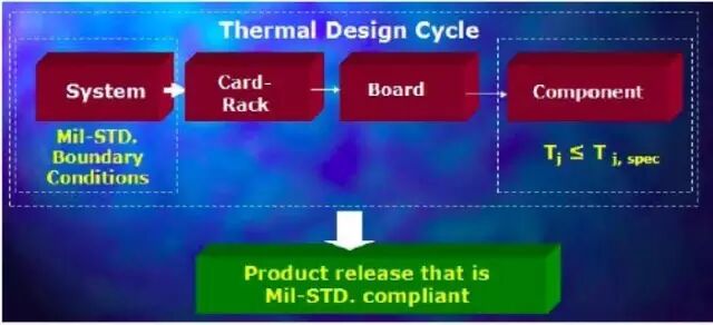

航空电子器件还必须考虑各类环境、振动、热冲击、重量、天气导致的涡流或者压力冲击等等方面的要求。这类电子产品的设计周期如下图:

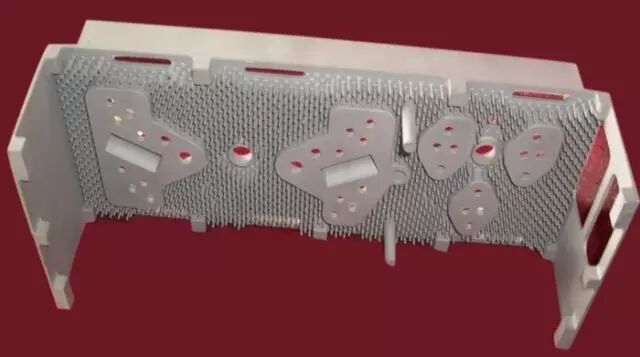

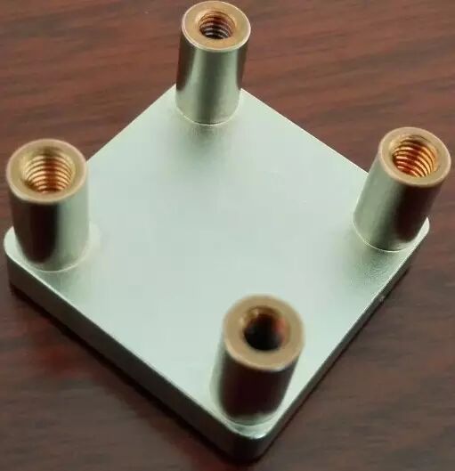

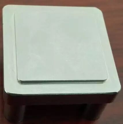

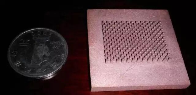

安世亚太通过失蜡熔模方法可以实现小尺寸、高密度散热器的精密铸造加工,也可以加工微通道尺寸水冷板,参考下图:
国防工业电子产品的热管理,难在哪里?的图11
国防工业电子产品的热管理,难在哪里?的图12
国防工业电子产品的热管理,难在哪里?的图13
国防工业电子产品的热管理,难在哪里?的图14
