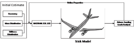

案例分享 | 柔性起落架虚拟测试模型的快速开发的图3
图 1: 柔性着陆模型开发工作流

在传统的工程流程中,杆式模型是从飞机结构的详细有限元分析得出的。但是,着陆载荷影响飞机上多个位置(例如,前机身和后机身)的关键设计载荷分布情况。这产生了一个悖论,需要对载荷进行准确的评估才能确定详细的FEM值,但进行详细的FEM分析需要对载荷进行精确的评估。由卡尔顿大学应用动力学实验室开发的方案,根据飞机的几何形状和特性的典型分布来估计初始杆式模型的情况,可以通过获取其他信息来对其进行调整。图1概述了此过程。
可以使用飞机的形状或外部造型线获得一个初始杆模型,其中梁元件沿主要部件的弹性轴定位。还可用 绘图元素表示飞机的外部造型线,帮助模型可视化。
接下来,通过设置材料为航空级铝件并为沿梁单元的惯性矩和横截面面积开发分布函数,来分配刚度属性。沿机翼的刚度在机翼根部最大,并沿翼展衰减,这可以通过特性的指数衰减分布来获得。

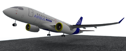

案例分享 | 柔性起落架虚拟测试模型的快速开发的图6
图 4: Adams着陆仿真模型

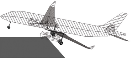

案例分享 | 柔性起落架虚拟测试模型的快速开发的图7
图 5: 着陆时的机翼变形与刚性模型(蓝色)

这些准则现在足以在Adams中搭建多体动力学模型。初始条件,包括重量、俯仰角以及前进和下降速度,根据《航空条例》的规定,并形成分析案例。现在可以对如图4所示的模型进行仿真,以进行着陆载荷分析。

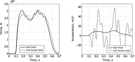

为了考量机身柔性化对着陆载荷的影响,使用完全刚性和完全柔性的飞机模型在最大着陆重量工况下上进行了仿真。 此两模型在主起落架附 着点的模拟垂直力绘制在图6中。 从图中可以看出,机身柔性化降低了初始峰值载荷。 在图7中可以看到,由于着陆冲击导致结构的明显弯曲,导致瞬时 力的变化。
案例分享 | 柔性起落架虚拟测试模型的快速开发的图8
6(左):模拟起落架和机翼连接点的垂向力
7(右): 模拟座舱中的垂向加速度
机身加速度
考虑机身柔性化时,着陆状态会发生变化,因此这些影响将会改变整个机身的加速度。 使用相同的仿真条件来确定机身柔性化的影响。 此两模型在驾驶舱中模拟的加速度如图7所示。
在刚性模型中,按牛顿第二定律,驾驶舱中的加速度与输入力遵循相同的趋势。从图7中可以看出,对于柔性模型,响应是完全不同的。这是由机身的频率响应引起的,除了反共振点外,频率响应柔性体通常比刚体响应大。
