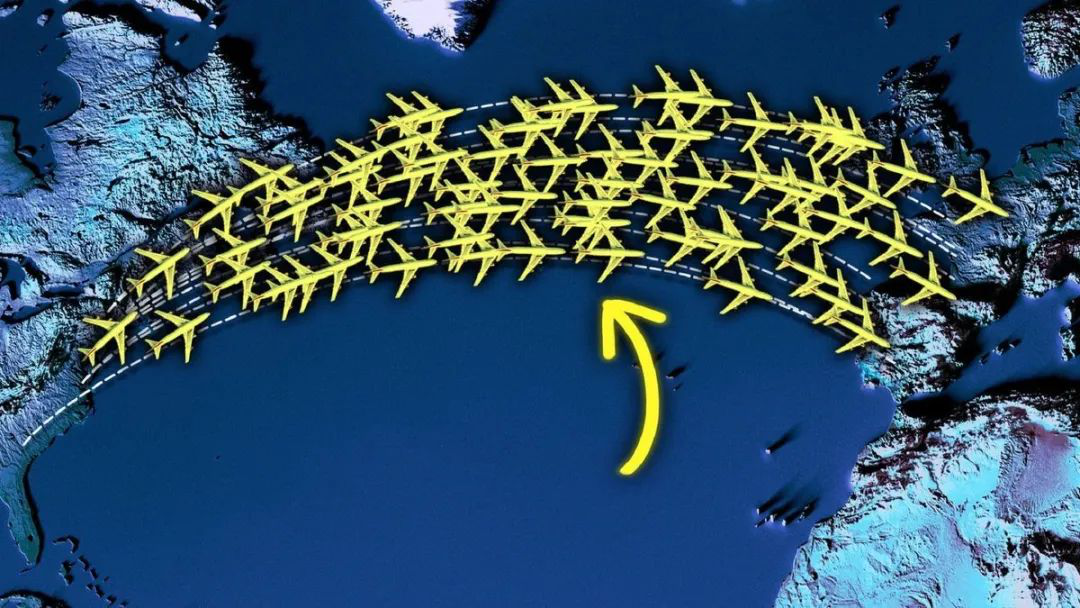

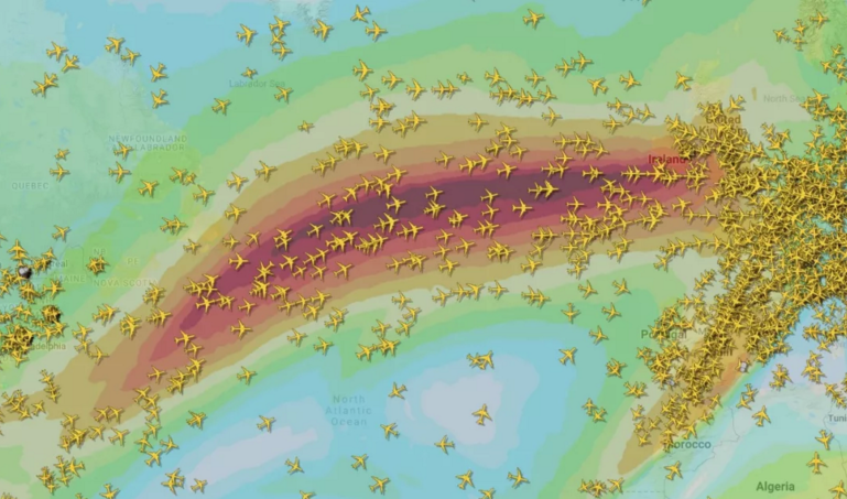

图上标的就是飞机穿越大西洋时必经的航线,但看完我们不免困惑,大西洋上空明明这么广阔,为何所有飞机都要挤同一条“空中走廊”呢

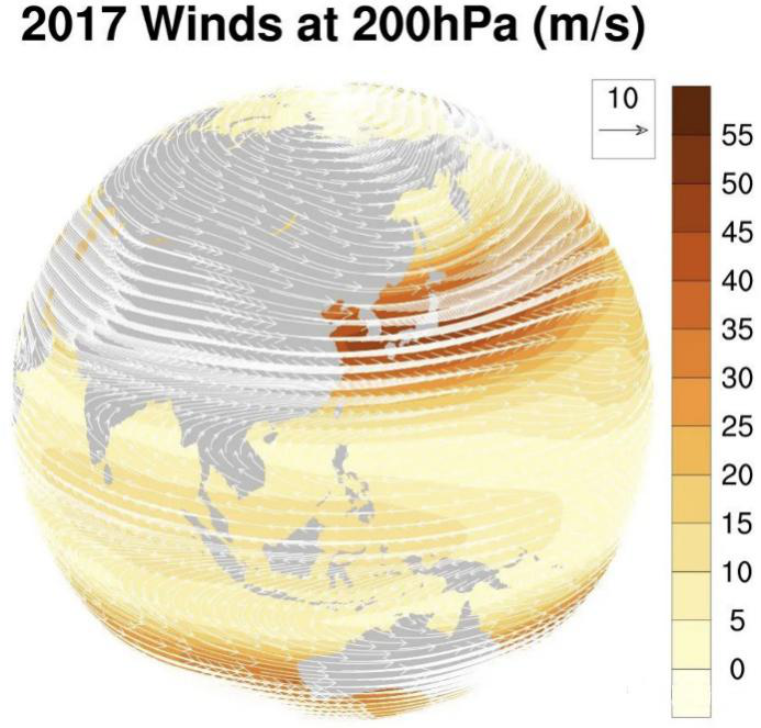

从日本到美国的急流路径
(图片来源:http://blog.sciencenet.cn

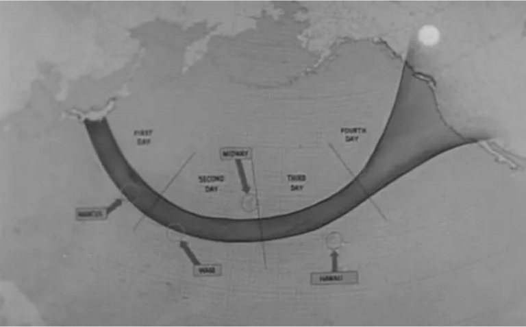

日本另一位气象学家荒川秀俊也注意到了这个现象,气象气球在到达约万米高空处,会进入一个风速极快的区域,在此区域内能够以高达300公里每小时的速度飞行,只需3天左右时间就能到达美国本土。

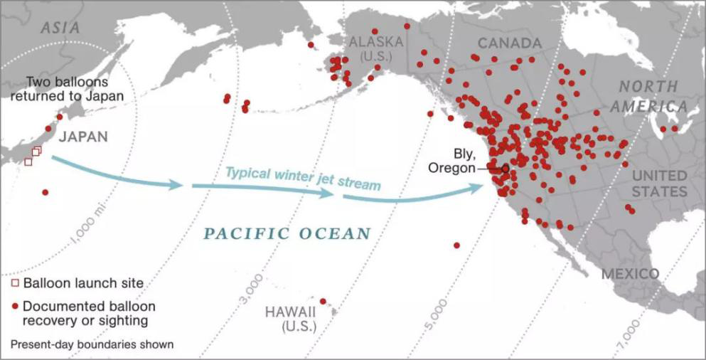

气球炸弹的飞行路线
(图片来源:http://blog.sciencenet.cn)

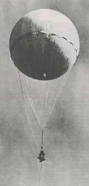

气球炸弹( 图片来源:Wikipedia)

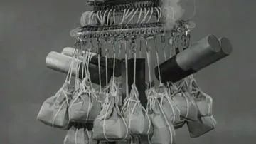

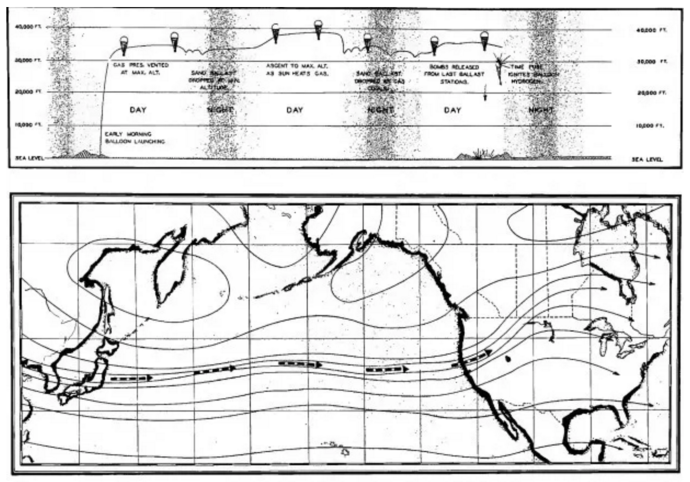

日本在第二次世界大战末期间曾利用这些高空风发射了数千个绑着炸弹的氢气球,企图轰炸美国本土。按照计划,气球炸弹升空后,必须一直保持在10058米的高度。因为只有这个高度,才能借助东去的气流。荒川秀俊设计了一种由高度计驱动的自动控制系统,用于丢弃压载物或排放氢气。当气球高度低于10058米时,沙袋就会自动脱落,使气球升高;当气球高度高于10058米时,气球气囊的阀门便会自动排出氢气,使高度下降。

在大约9000枚炸弹中,预计有十分之一的炸弹到达了北美地区,其中有300多枚被发现,更多的炸弹可能在北美还没有被发现。1945年,其中一枚炸弹在俄勒冈州布莱市炸死了6人,包括5个孩子和一位牧师怀孕的妻子。当时其中一名受害者在不知情的情况下捡起了其中一枚爆炸物,引发了这场灾难,也就是“布莱爆炸案”。

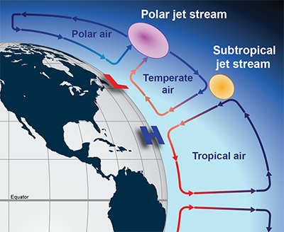

显示急流和对流层顶高度的北半球横截面
(图片来源:https://www.weather.gov/jetstream/jet)
地球的自转是急流产生的重要原因,我们可以看到地球自转把这个环流分成了上图所示的三个单元。30°N/S和50°-60°N/S附近的区域是温度变化最大的区域。两个地点之间的温差越大,风力也越大。因此,30°N/S和50°-60°N/S附近的区域(即中纬度区域)也是高层风力最强的区域

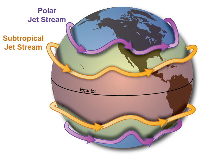

50°-60°N/S区域是极地急流所在地,而亚热带急流位于30°N左右。急流高度变化为6.4到12.8公里,最高速度可达442公里/小时。

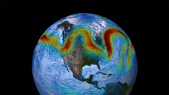

急流的实际出现不仅是地球自转产生的,还是许多变量之间相互作用的结果,例如高低压系统的位置、冷暖空气和季节变化。它们在地球上蜿蜒而行,在海拔/纬度上倾斜和上升,有时分裂形成漩涡,有时甚至完全消失,过段时间又出现在其他地方。

大西洋“空中高速”所在的中纬度急流中心,位于200hPa气压面的平流层中,这里风向水平,飞机相对不颠簸,成为大部分民航飞机飞行所在的高度。中纬度地区平流层常年刮着稳定的西风,前面提到,顺风飞行地速高,在此区域的飞机顺着西风方向从西往东飞,飞得更快,也能够节省更多时间
